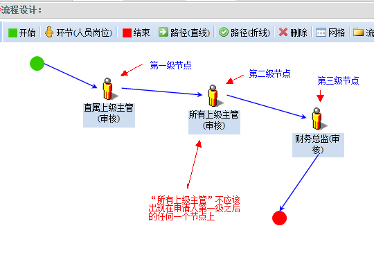

你好!
     我新建的领用申请单无法走下去,提交申请后下一级的部门上级领导看不到申请单,把部门上级领导改为详细个人的话又可以走,用系统自带的申请单也可以正常走,请问怎么解决?谢谢!
该文章在 2016/3/23 15:12:20 编辑过
全部评论2
2013年4月18日 18:3
制作工作流的审核岗位的时候选取岗位有问题,上级主管一共有两种“所有上级主管”、“直属上级主管”,必须要注意一点,这个上级主管必须放在申请人之后的第一级审核节点上,放在之后的任何一级审核节点中,都会导致流程审核失败的。
以上“所有上级主管”放置位置正确,以下是有问题的:

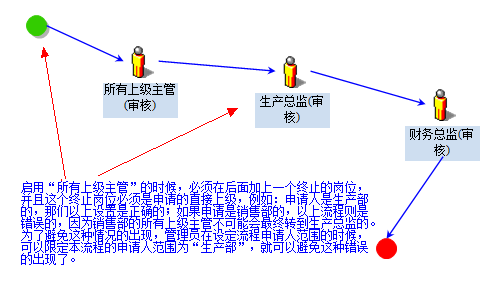

而且使用“所有上级主管”这个岗位的时候,由于系统会自动搜索所有申请人的上级主管,一直到最高领导为止,为了避免这种情况的出现,所以需要指定一个终止的具体上级岗位,这个岗位必须是申请人的直接上级主管,例如:申请人是生产部的员工,那审批岗位设为“所有上级主管”,随后的终止岗位可以是“生产总监”,不能是“财务总监”,原因是财务总监不是生产部员工的直接上级主管。
一般注意了以上两点,工作流都可以顺利的进行了。

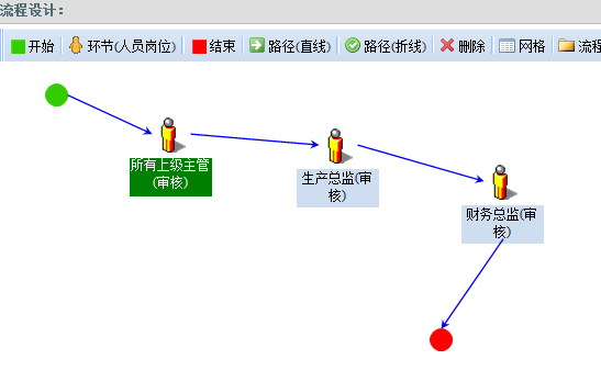

点晴客服8 2014-04-17 14:21:19
@ARIES 将你的流程图截屏上来看看
ARIES2014-04-17 14:24:39
点晴客服8 2014-04-17 14:25:13
处理(审核)的这个截屏看看

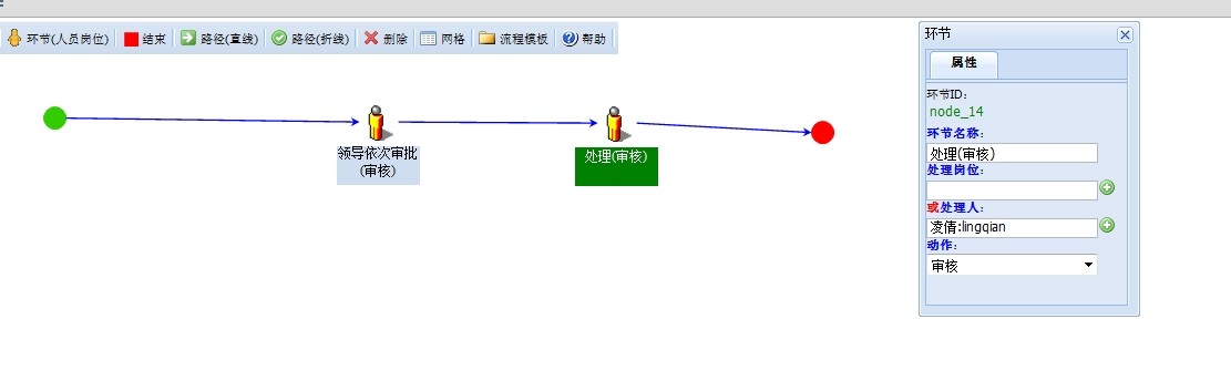

ARIES2014-04-17 14:25:16
开始没有设置专门的岗位和处理人,动作为申请
点晴客服8 2014-04-17 14:26:15
你是不是在用管理员做业务中的节点?这是不允许的,网管不允许参与业务运作!

@ARIES
1、网管不允许参与节点;
2、启用了所有上级主管时,后面这个节点必须是岗位,而且这个岗位必须是申请人的上级岗位,你搞个人在这干嘛呢?

ARIES2014-04-17 14:31:40
比如我的岗位 的直接上司是一科科长,那么在所有上级主管(科长、处长、局长)后面就必须再加一科科长审核,但是另外一个岗位的直接上司是二科科长,那么他就必须要把所有上级主管后面,改成二科科长审核,是吗?
点晴客服8 2014-04-17 14:32:27
是的,当然

点晴客服8 2014-04-17 14:35:03
否则你用所有上级主管,下一节点不指名到哪一个级别为止的话,就会一直往上检索,明显会出问题,所以使用所有上级主管时,必须指明到后面的哪一个上级主管为止!
ARIES2014-04-17 14:35:15
后面的环节都要指定到岗位
点晴客服8 2014-04-17 14:36:21
如果所有的申请最后都要局长审批,那么流程就是:
申请人(不需指定)-》所有上级主管-》局长(是岗位,不是具体的人)
一个流程就可以搞定整个单位的所有此类申请
