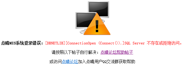

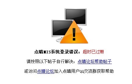

    最新报错提示页面:
    红色位置的提示文字可能为下面一些:
    [dbnetlib][connectionopen (connect()).]sql server 不存在或拒绝访问。
    用户 'clicksun' 登录失败。
    超时已过期
    按照你反馈的内容来看应该是数据库连接出错了,产生的可能原因有如下但不限于如下原因:
    1、管理员更改了系统数据库密码;
    2、系统上已经安装了SQL Server数据库,然后再安装了点晴OA系统;
    3、安装的是点晴OA系统安装包预置的SQL Server Express2005,在某种情况下TCP/IP协议未正常启用、或者数据库名格式有误;
    4、安装后立即卸载了点晴OA系统,然后没有重启电脑又立即重新安装了;
    5、安装的服务器上已经有了SQL Server2008版本的数据库;
    6、点晴OA数据库文件clicksun.mdf、clicksun_log.ldf未赋予everyone全部可读写权限;
    7、安装的服务器上的操作系统是Windows 64位系统或非完整网络版的Windows XP/Windows7系统。

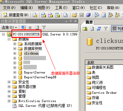

    如果在已有SQL Server数据库的电脑上安装点晴OA,正常情况下点晴OA安装程序会优先使用该数据库,但在某些况下,点晴OA检测不到该SQL Server数据库,另外安装了预置的SQL Server Express2005,但点晴OA的数据库文件又被附加到了SQL Server中,导致数据库无法连接。此时只需要打开SQL Server,找到点晴OA的数据库文件clicksun是否在SQL Server中,如果是的话,那么看看SQL Server的服务器名称(实例名)是什么,然后将服务器名称、数据库访问用户名sa、数据库访问密码保存到点晴MIS系统安装目录(一般为:d:\clicksun)下的文件global.asa:
    将上面位置的服务器数据库名称、访问的用户名及密码填入文件global.asa中的以下红色位置:
    Sub Application_onStart
      Application("db_server")="数据库服务器名称"
      Application("db_uid")="sa"
      Application("db_pwd")="****************"
      Application("db_database")="clicksun"
      Application("db_hmail_pwd")="clicksun2010"
    End Sub
    数据库名称除了采用以上位置所显示的名称外,也可以尝试使用以下三个名称中的一个:127.0.0.1localhost(local)
