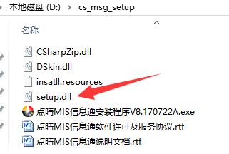

我的电脑已经安装了.NET Framework4.0框架,但依旧提示需要安装,如何解决?
2017年7月20日 14:47 本文热度 16826
:我的电脑已经安装了.NET Framework4.0框架,但依旧提示需要安装,如何解决?
重新下载最新版安装试试:
其他说明:
点晴MIS信息通PC客户端安装程序有自动识别用户电脑是否安装.NET Framework4.0以上版本框架的功能,但因为Windows系统版本众多,可能判断方法会漏过一些系统,如果确定你的电脑已经安装该框架,那么在安装程序所在目录中,找到以下文件setup.exe(如果看不到这个文件,就将setup.dll直接改名为setup.exe即可),直接双击执行即可触发真正的安装程序动作:
