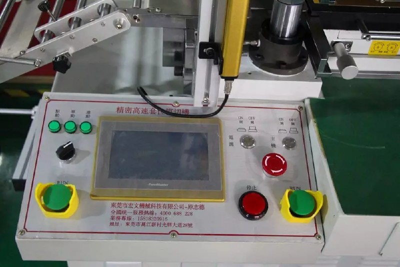

如下图这台模切机中有两个绿色按钮,只有操作员把产品放到相应的位置以后,必须双手同时按下两个绿色按钮模切机才会运作。两个按钮相距特别远是为了防止操作员图方便用单手或单手加肘弯去操作。

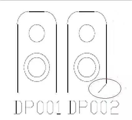

镶件防呆设计
在工人加工生产中容易混淆正反面,所以可利用镶件外形差异化,如下图在镶件右下角剪口,就能轻易的分辨出来。

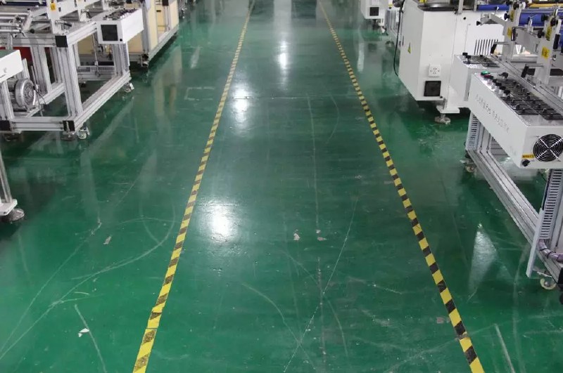

车间引导指引线
如下图中利用鲜艳的颜色指引线来提醒员工注意安全区域和工作区域。
