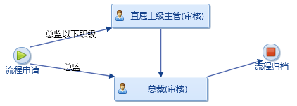

方法一:
采用条件跳转判断,如果下一节点的审核人可能与上面一个节点重复,就在前面一个节点设计一个条件跳转,条件为等于某个指定岗位则跳过这个节点、跳转到下一个节点,否则继续执行审核,流程图:

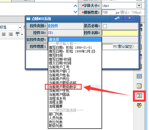

为了简化流程条件设计,可以考虑在模板中插入以下“当前用户职级数字”宏控件,通过判断大于等于/小于这个职级数字,就可以简单的设计出跳转的条件:

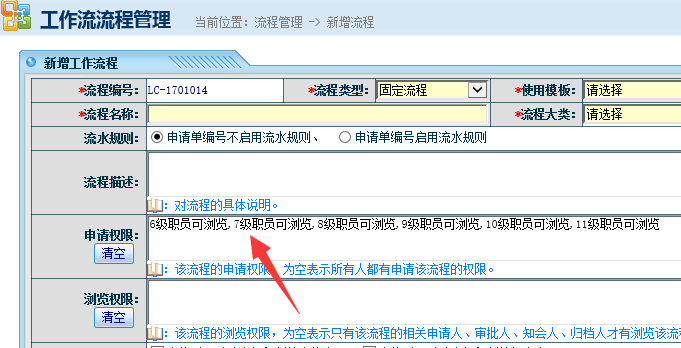

拆分该流程,如果申请人为某些岗位时,则不要使用这个流程,而是另外设计一个流程给这些可能出现重复审核的岗位使用。
例如上面这个申请,如果是总监级主管申请时,因为其直接上级是总裁,所以会导致总裁审核两次,将以上流程拆分为两个流程(注意,表单模板可以共用同一个,无需设计两个模板),一个是总监以下岗位使用,一个是总监使用即可:
以下流程给总监以下岗位使用,在以下位置设置仅限总监以下职级使用:

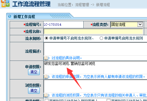

这个单独设计的流程给总监岗位使用,在以下位置设置为仅限总监使用:
