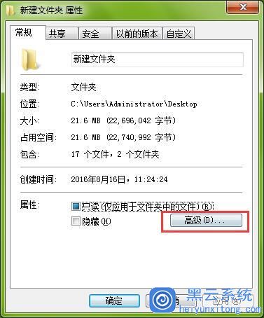

  一、如果是个别文件夹字体变蓝,具体解决方法如下:
  1、首先右键单击此文件夹的属性,选择高级,如图所示:

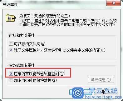

  2、调出高级属性窗口后,看“压缩内容以便节省磁盘空间”是否勾选,如果已经勾选,则将其取消勾选,该文件夹字体即可恢复成原来的颜色,如图所示:
  备注:别忘了点击确定保存设置。

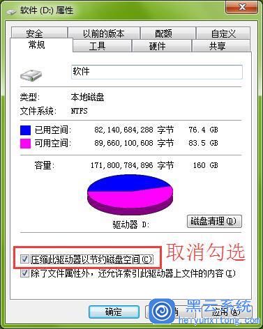

  二、如果是整个磁盘(某个)文件夹都有这一问题,具体解决方法如下:
  右键点击磁盘选择属性,将“压缩此驱动器以节约磁盘空间”取消勾选并点击确定保存设置,如图所示:

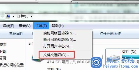

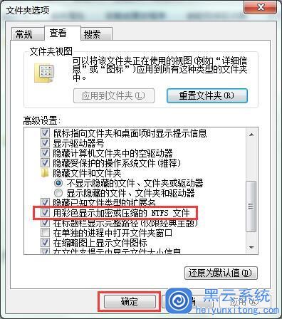

  1、打开桌面计算机,在计算机窗口中点击工具,选择文件夹选项,如图所示:
  2、在文件夹选项窗口中,切换至查看选项卡,下拉高级设置,找到“用彩色显示加密或压缩的NTFS文件”将其取消勾选,最后点击确定保存设置,如图所示:
