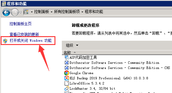

如果重新安装点晴MIS系统还是没有解决问题,那么可以在Windows系统开始-》控制面板-》程序和功能,找到:
在以上界面上点击“打开或关闭Windows功能”:

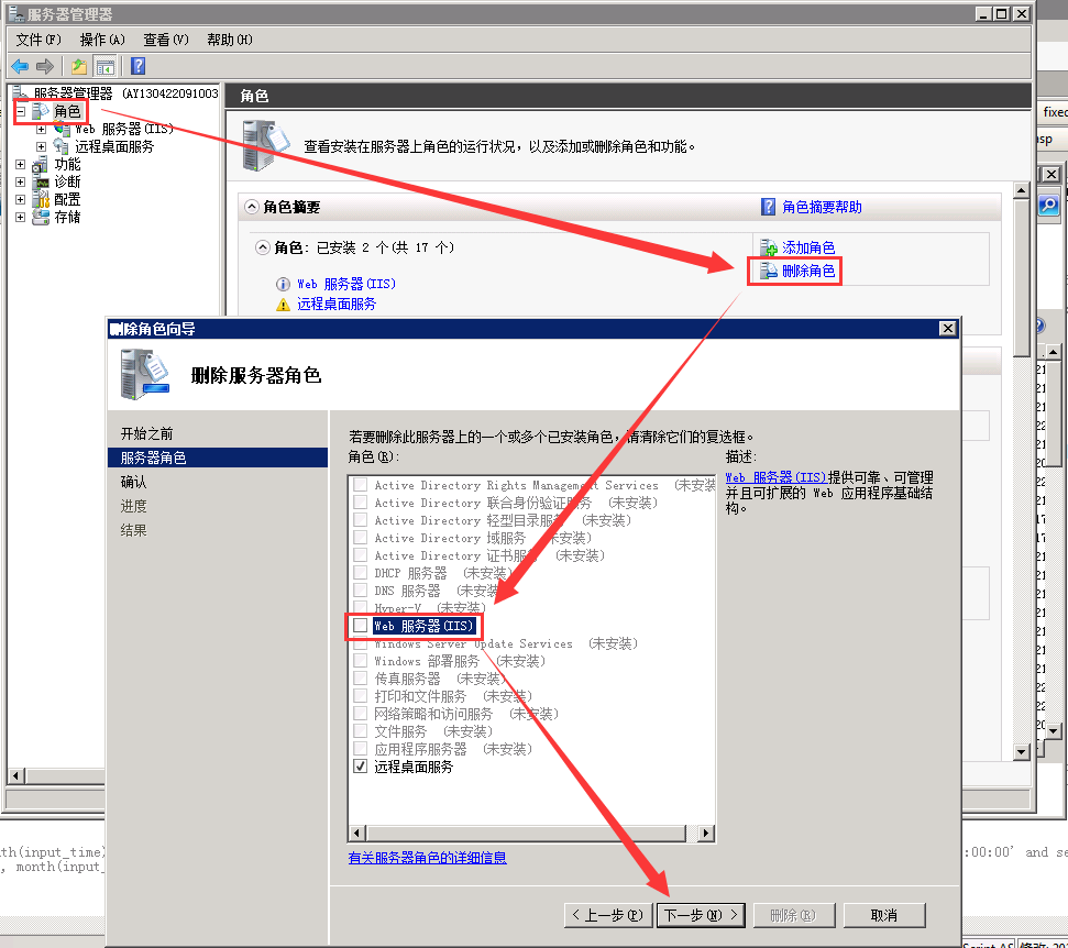

在以上界面上取消“Web服务器(IIS)”勾选,然后重启服务器,重新按照教程:http://install.oa22.cn,安装点晴MIS系统。
