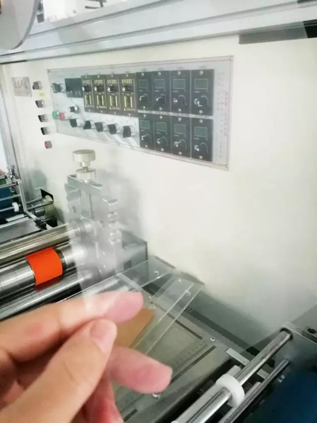

 模切产品在加工的环节中出现变形该怎么办?这是不少技术员都会遇到的问题之一,在这时候,技术员首先需要做的事,不是去追究到底是谁的错误,而是应该及时找出问题所在,然后找出对应的解决办法。那么我们今天就来探讨一下,到底是什么原因导致模切产品出现变形?
首先要看冲压的是什么样的产品;厚一些的材料边缘会有压痕,就会导致变形;刀模的使用也会有影响,冲压次数多了,刀接口不好,会导致材料变形。
