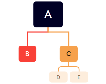

1.直接材料费的计算
ERP的直接材料费用是根据BOM逐层进行汇总计算的。
直接材料费计算的基础是产品结构,即制造物料清单BOM,计算的最底层都是从
原材料开始。
企业的原材料是外购件(含外加工件),这层的费用包括材料采购价格与采购间接费(采购部的管理费、材料运输费与材料的保管费用等),各层物料的直接材料费的计算是个卷积的过程,计算公式如下:
本层制造件的直接材料费=Σ下层制造件的直接材料费+Σ下层原材料的材料费
(注 Σ 求和公式)
材料费=材料实际耗用量×材料的价格×产品用量
比如产品A 处于物料结构的0层,本层直接材料费用
=  B +C
=  B+D+E
物料C处于物料结构的1层,本层的直接材料费用
C= D+E
上述公式中下层制造件直接材料费求和是指没有下层物料的物料层级比如B,这里只是简单描述,实际物料结构可能有很多个和B同级物料,而且没有下层,所以需要求和。(没有底层物料直接计算材料费)
下层原材料的材料费用求和是指某个物料层级是有下层物料结构的,那么该层级的直接物料成本取自所有下一层物料成本求和。比如 C = D+E
直接材料比较简单,逐层统计求和直接材料费即可。图中物料结构都是1*1的结构,实际计算时要考虑上下层结构用量关系,假如一个C需要2个D和4个E,那么C = 2D*D单价+4E*E单价,最后计算出单为最终产品的成本,乘以当前订单需求产品数量,即当前订单的产品成本的直接材料成本。(这个比较简单,即逐层汇总*产品数量)
其中,如果物料是采购件的话,计算时除了单位物料价格,还要单位采购间接费用(分摊到单位物料上的间接费用)即
D = (D价格 * D用量 + D采购间接费* D用量)*最终产品数量
D=  ( D价格  + D采购间接费)D用量 * 最终产品数量
便可得到本层的直接材料费
而C是由D和E加工而成的,所以没有采购间接费用,直接等于D和E的直接材料费总和。
