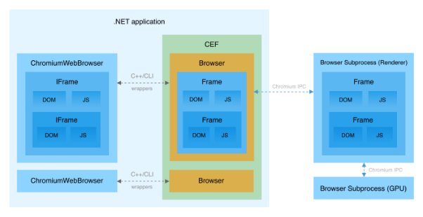

CefSharp 实际上是 Chromium Embedded Framework[3] (CEF) 的 .NET 包装器。包装通过 C++/CLI 完成。

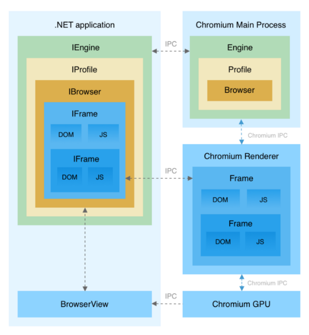

DotNetBrowser 在底层不使用 CEF 或 C++/CLI。相反,它采用了自己的方法直接与 Chromium 集成。它启动一个功能齐全的 Chromium 引擎,并通过进程间通信 (IPC) 与其进行通信。
架构
在 CefSharp 中,Chromium 引擎直接在您的 .NET 进程中初始化[4]。初始化和关闭都必须在主应用程序线程(通常是 UI 线程)中执行。在不同的线程中调用它们通常会导致冻结。
此外,每个进程可以执行一次初始化和关闭。这个限制来自 CEF 本身,在执行关闭后尝试重新初始化 CefSharp 将导致错误。
CefSharp architecture
在 DotNetBrowser 中,Chromium 引擎在单独的本机进程中进行初始化。不需要在主 UI 线程上执行此操作——即使在工作线程中也可以执行此操作。
您可以同时初始化和使用具有不同配置的多个 Chromium 引擎,这在 CefSharp 中是不可能的。您可以在不再需要 Chromium 时将其关闭并随时重新初始化。
DotNetBrowser architecture

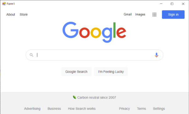

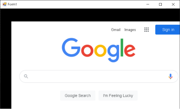

在 CefSharp 中,浏览器子进程的默认 DPI 感知[16]是 Per-Monitor。因此,桌面应用程序应具备DPI 感知功能[17],才能在高 DPI 显示器(DPI 比例设置大于 100% 的显示器)上正确运行。在其他情况下,浏览器内容可能无法正确呈现,例如:
DotNetBrowser 以不同的方式支持高 DPI。在初始化过程中,它会检查当前进程的 DPI 感知,并为相应的 Chromium 引擎设置匹配的 DPI 感知。因此,无需让您的应用程序显式识别 DPI 以避免在高 DPI 显示上呈现伪影。
