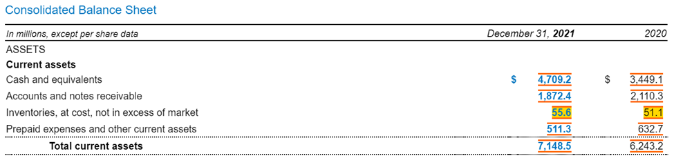

图片来源:McDonald's Corporation 2021Annual Report  P.40
以上图为例,这是麦当劳在2021年的年报中的合并资产负债表(Consolidated Balance Sheet)。
库存归在流动资产(Current Assets)里,是预计将在一年内或一定的运营周期内出售或消耗的存货。对比2020年,麦当劳增加了450万美元的库存,同比增加了8.8%。
