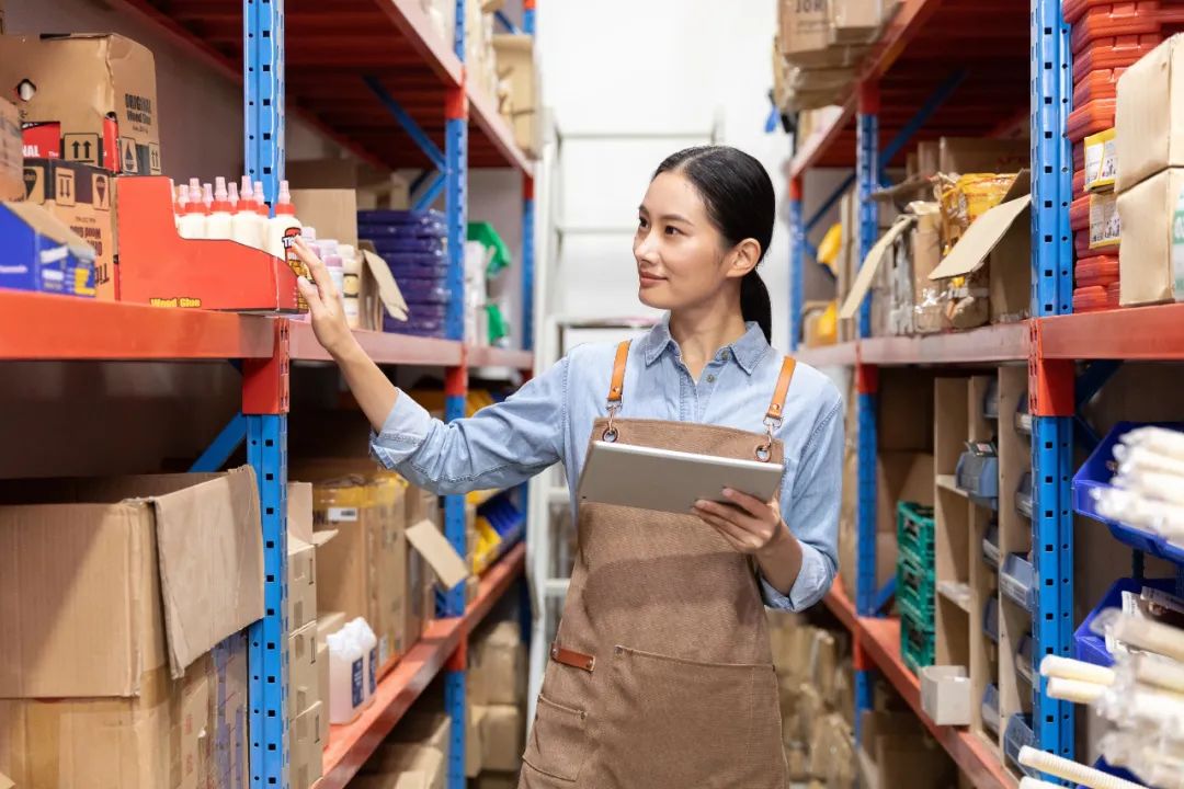

当我们从供应商那里收到货物,经过入库检验后就要上货架存储,接下来就是等待客户的订单,然后发货。
在收到订单后,我们要进行拣货Picking,它的意思是根据订单上的明细,从仓库里挑选出客户要的商品,经过包装后发送到客户手上。
在这些过程中主要有入库、存储和出库流程。入库是比较容易操作的,因为通常是大批量的产品,以托盘为单位入库上架,最小的单位是纸箱,我们不会接受更小包装的商品了,比如塑料袋就不行,因为它不易于堆垛储存。
入库标准定义好了,存储也就相对容易,但是出库则比较复杂,因为我们必须准备好每一件不同的商品,然后再发送给客户。
由于入库和存储标准化程度高,所以运营费用比较低,而拣货的费用较高,这个过程是准备客户的订单,把不同的商品从仓库里挑选出来。

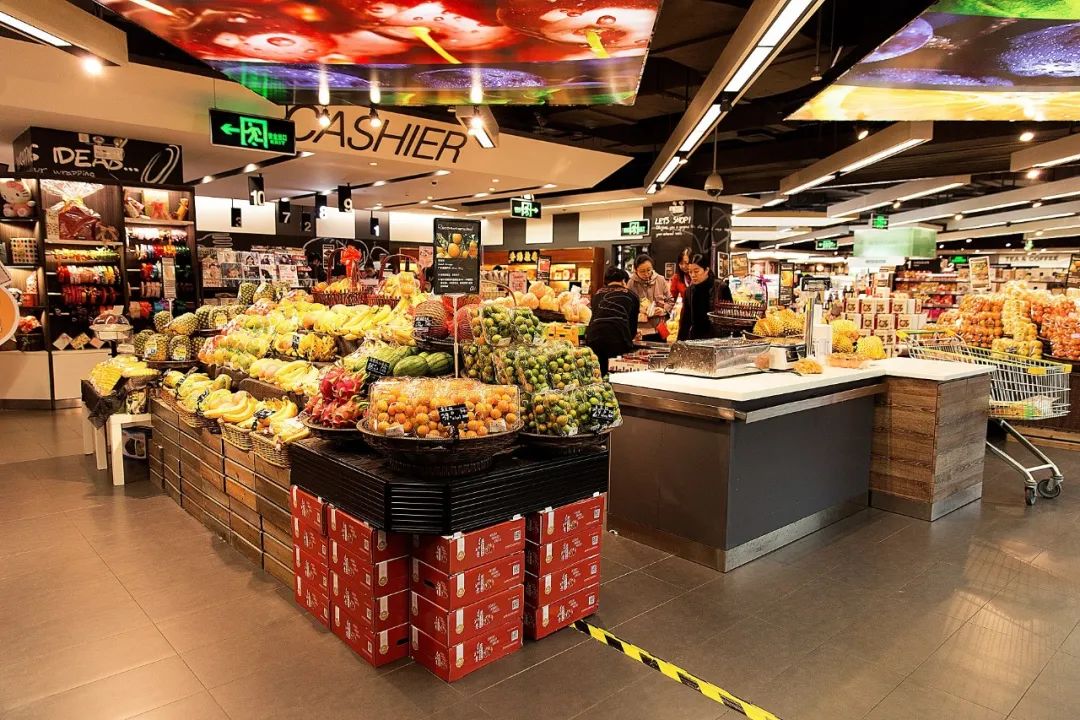

在仓库活动中,这种行为就是合并拣货订单对吗?这将节省拣货员大量的时间。从另一个角度看,当我购物时,为什么不是去面包店、杂货店或者是肉店去买更新鲜的食物呢?
要知道社区肉店供应的牛骨头价格便宜量又多,我为什么不去那边买呢?大型超市为何有如此强大的吸引力,让我每次都去那里购物?
原因是大超市已经把所有我想要买的东西放在了一起,所以我只要去一家商店就可以了,这节省下我许多的时间,要知道时间就是金钱啊。
仓库布局也是这样,我们要把有相关性的物品放在一起。如果客户总是订购一个产品A,而产品B经常是和前者一起售卖的,我们就可以把产品A和B放在邻近的货架上。
例如洗发水和沐浴露就是有很强相关性的商品,炒菜锅和锅铲也是如此。这是我们可以关注的第二个关键点,合并订单数量和把强相关性SKU放在一起。

在仓库里亦是如此,如果百分之30的订单都有某种商品,我们会把它放在仓库的主通道货架上,绝不会放在最里面的角落,根据商品被拣选的频率来确定它的位置。
仓库可以使用ABC分类法,根据商品订购的频率的高低来定义它们的类别。比如高频的A类产品放在靠近拣货活动起点的位置,这样工人可以快速拣选,如果这张单子里没有别的商品,拣货就可以立即完成。相反,订单中如果有C类商品,意味着工人要走最远的路径才能完成订单。
顺便说一下,这不是大型超市布局的方法,因为他们想让顾客走遍商店的每个角落,例如牛奶和肉类一般放在超市的最里面,因为这是大多数人都会买的商品,我们就不得不走到超市深处,逛了一下其他商品,顺手拿了些零食在购物车里。
大超市不希望顾客走最短路径就去结账,所以入口和收银台距离非常远,目的就是让顾客看到所有的商品。但在仓库里,我们不希望拣货员走很远的路,因为这样做效率很低,而且成本很高。
仓库根据出货频率高低,在靠近拣货起点的地方放置A类高频产品,远一点的地方是中等频率的B类产品,最远的地方放低频C类产品。
