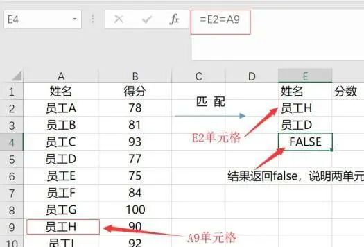

  一、单元格空白
  1、首先任选一个单元格,输入“=E2=A9”,回车查看结果。
  2、如果和图示一样,显示“FALSE”,说明原本应该一致的“E2”和“A9”并不一致。

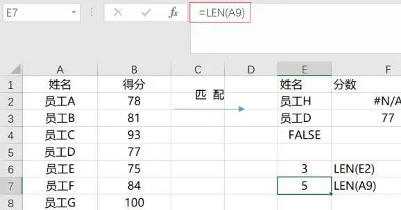

  3、接着我们在对应一列中使用“LEN”函数,可以看到数值不一样,一个3一个5。
  4、这时候,我们只需要使用替换功能,将空格替换为无即可。

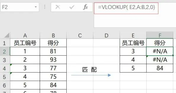

  二、数据格式不同
  1、如果不是上述问题,还可能是格式不一致。
  2、可以尝试在单元格中输入“=VLOOKUP( E2,A:B,2,0)”回车确定。
  3、我们可以看到,编号为3、4的内容出错了,而编号5的内容正确。
  4、因此可以判断,应该是编号为3和4的这两个单元格的数据格式不同。

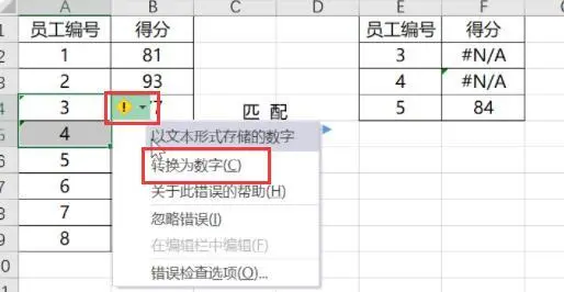

  5、这时候只要选中左侧“3和4”两个单元格,点击右上角感叹号,选择“转换为数字”即可解决。
  以上就是vlookup函数匹配不出来的原因介绍了,如果你开启了显示函数也可能会导致不出结果,只要关闭也可以解决。更多相关教程请关注系统之家官网
