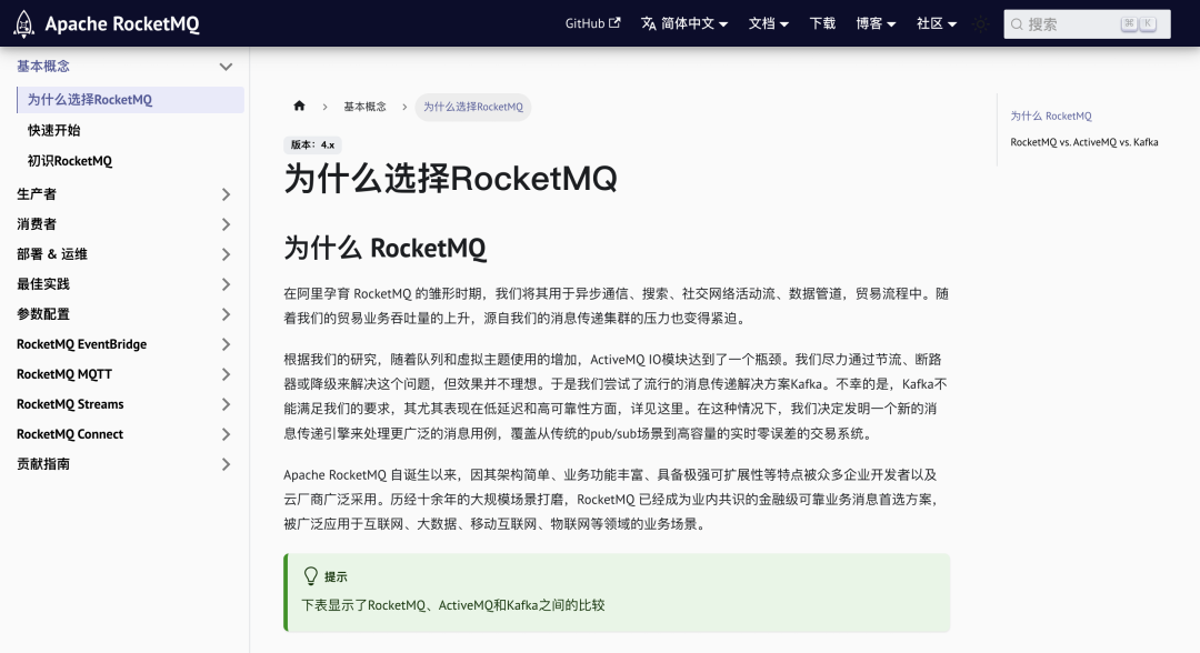

先从官网入手
官网是介绍开源项目的地方,同时也是学习一个开源项目最开始的地方,通过官网我们可以快速的了解项目,比如:
  • 项目的定位
  • 一些核心概念
  • 功能
  • 使用教程
  • 整体的架构和设计
  • 常见的问题及解答
RokcetMQ官网
当你了解了项目的一些概念、功能等信息之后,如果你在读源码一旦发现了代码是实现这些概念或者功能的足迹,那么能够帮助你更好的理解代码。

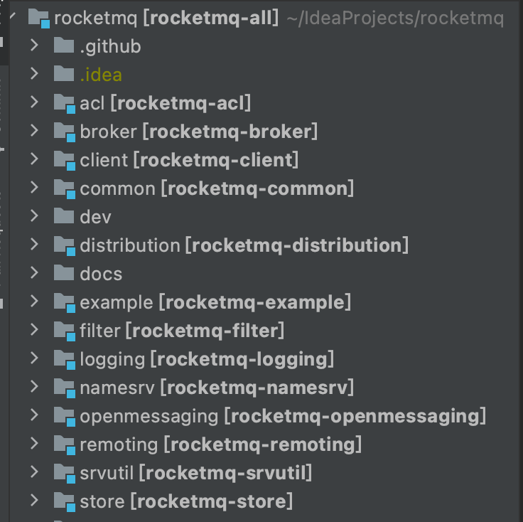

当你对项目有大致的了解之后,就可以从Github上把代码clone下来,官网有项目源码的Github地址。
当成功拉下来代码之后,就可以对项目源码模块进行简单的分析,熟悉模块结构,分析模块功能,混个眼熟。
如上是RocketMQ源码,如果前面阅读过官网相关的一些概念介绍,就大致可以知道这些模块有什么功能。
RocketMQ概念介绍
比如说,源码中的broker模块,官网说broker主要是负责消息存储,那么broker模块代码块肯定就主要实现了消息存储的功能。
还有些模块可以根据单词的意思进行判断,比如common模块,一看就是存储一些公共类的模块,example模块,就是RocketMQ使用代码示例的模块等等。

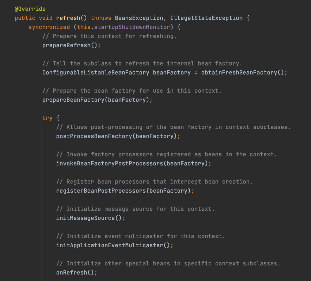

举个例子来说,在Spring中,ApplicationContext在使用之前需要调用一下refresh方法,而refresh方法就定义了整个容器刷新的执行流程代码。
refresh方法部分截图
当在读这段代码,你可以先读一读refresh中各个方法大致都做了什么,等读完之后,你可以具体的去读每个代码的具体实现,比如说prepareRefresh干了什么,obtainFreshBeanFactory是如何获取到BeanFactory的,prepareBeanFactory又在对BeanFactory做了什么事等等。

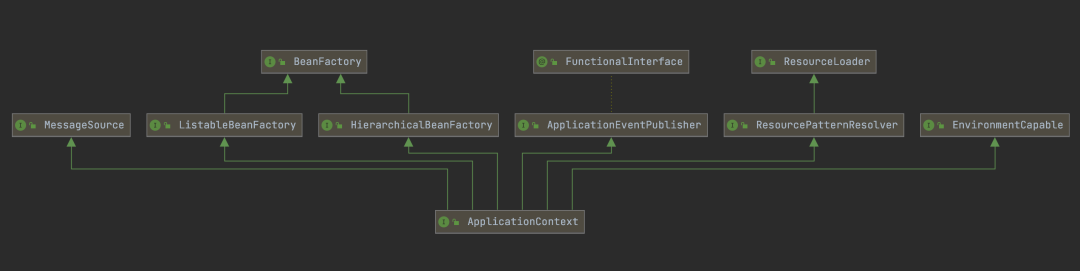

ApplicationContext
如上图,是Spring中ApplicationContext的继承体系,当你需要了解ApplicationContext的时候,可以先去熟悉一下它的父接口的作用,当你大致弄明白了每个接口的作用,那么ApplicationContext有啥作用就大致就清楚了。

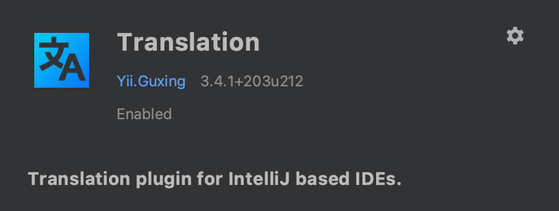

当你在读源码的时候,如果有注释,最好能先读一下注释,这样能帮助你厘清类或者方法的功能,先知道功能,再去读源码就容易多了。
注释一般都是英文,如果看不懂,可以装个插件

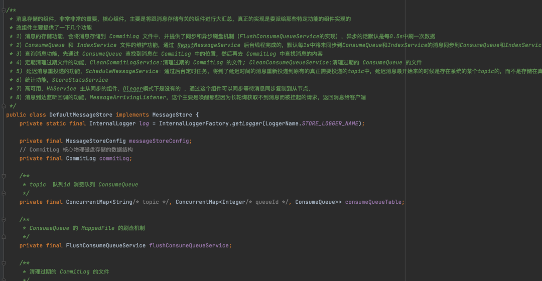

DefaultMessageStore
如图,是我读RocketMQ中对于DefaultMessageStore类阅读的注释,这个类是RocketMQ中一个非常核心的类,从名字可以看出来跟消息的存储有关。这个类的功能非常多,所以我写了很多注释,列举了这个类主要有哪些功能和这些功能实现的一些细节。
