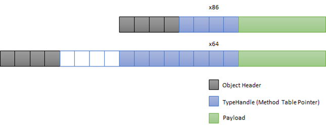

一、引用类型布局
但是对于引用类型对象,除了存储其所有字段成员外,还需要存储一个Object Header和TypeHandle,前者可以用来存储Hash值,也可以用来存储同步状态;后者存储的是目标类型方法表的地址(详细介绍可以参考我的文章《如何计算一个实例占用多少内存?》、《如何将一个实例的内存二进制内容读出来?》。
如下图所示,对于32位(x86)系统,Object Header和TypeHandle各占据4个字节;但是对于64位(x64)来说,存储方法表指针的TypeHandle自然扩展到8个字节,但是Object Header依然是4个字节,为了确保TypeHandle基于8字节的内存对齐,所以会前置4个字节的“留白(Padding)”。
顺便说一下,即使没有定义任何的字段成员,运行时依然会使用一个“指针宽度(IntPtr.Size)”的存储空间(上图中的Payload),所以x86/x64系统中一个引用类型对象至少占据12/24字节的内存。除此之外,所谓对象的引用并不是指向这段内存的起始位置,而是指向TypeHandle的地址。

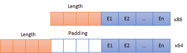

二、数组类型布局
既然数组是引用类型,它自然按照上面的方式进行内存布局。它依然拥有4字节的Object Header,TypeHandle部分存储的是数组类型自身的方法表地址。其荷载内容(Payload)采用如下的布局:前置4个字节以UInt32的形式存储数组的长度,后面依次存储每个数组元素的内容。对于64位(x64)来说,为了确保数组元素的内存对齐,两者之间具有4个字节的Padding。

为了进一步验证数组对象每个部分的内容,我们还定义了GetTypeHandle<T>方法读取目标类型TypeHandle的值(方法表地址)。在演示程序中,我们创建了一个长度位3的字节数组,并将三个数组元素的值设置位byte.MaxValue。我们将承载这个数组的字节序列和字节数组类型的TypeHandle的值打印出来。
Array: [00-00-00-00-00-00-00-00]-[E0-6A-0D-01-FF-7F-00-00]-[03-00-00-00]-00-00-00-00-[FF-FF-FF]
TypeHandle of Byte[]: E0-6A-0D-01-FF-7F-00-00
如上所示的输出结果验证了数组对象的内存布局。由于演示机器为64位系统,所以前8个字节表示Object Header(4字节)和Padding(4字节)。中间高亮的8个字节正好与字节数组类型的TypeHandle的值一致。后面4个字节(03-00-00-00)表示字节的长度(3),紧随其后的4个字节位Padding。最后的内容正好是三个数组元素的值(FF-FF-FF)。
