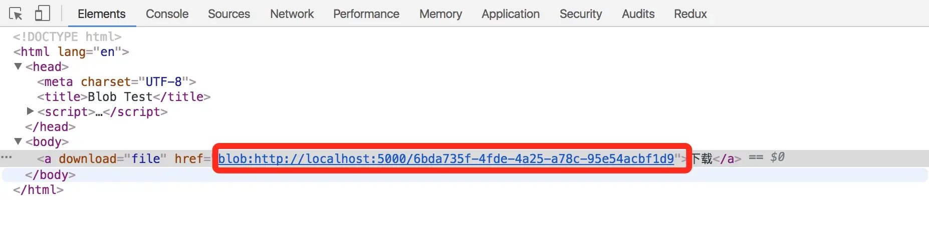

点击下载按钮,浏览器将会下载一个名为file的文件,文件的内容是:Blob Data。通过Blob对象,我们在前端代码中就可以动态生成文件,提供给浏览器下载。打开Chrome浏览器调试窗口,在Elements标签下可以看到生成的Blob URL为:

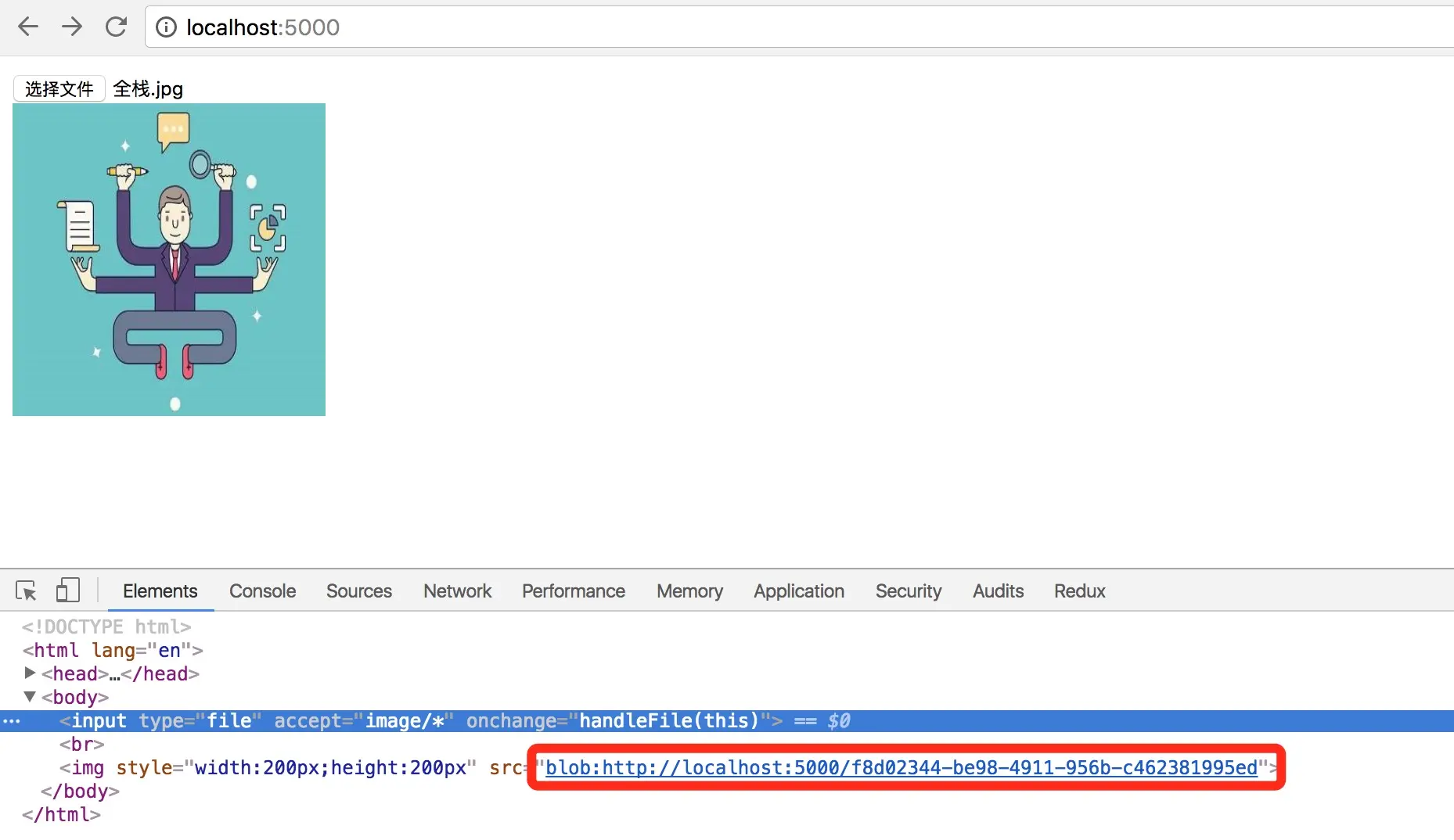

为图片文件创建一个Blob URL,赋值给标签:

input中选择的图片会在里显示出来,如图所示:
同时,可以在Network标签栏,发现这个Blob URL的请求信息:

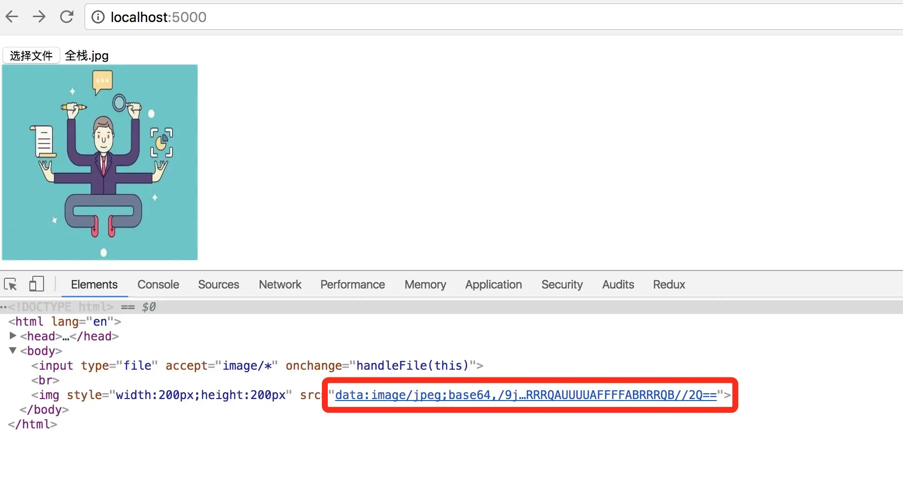

这个请求信息和平时我们使用的Http URL获取图片几乎完全一样。我们还可以使用Data URL加载图片资源:

FileReader的readAsDataURL生成一个Data URL,如图所示:
Data URL对大家来说应该并不陌生,Web性能优化中有一项措施:把小图片用base64编码直接嵌入到HTML文件中,实际上就是利用了Data URL来获取嵌入的图片数据。
那么Blob URL和Data URL有什么区别呢?
  1. Blob URL的长度一般比较短,但Data URL因为直接存储图片base64编码后的数据,往往很长,如上图所示,浏览器在显示Data URL时使用了省略号(…)。当显式大图片时,使用Blob URL能获取更好的可能性。
