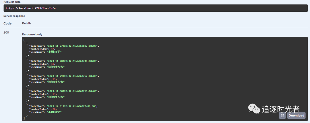

未配置之前的API输出Json数据

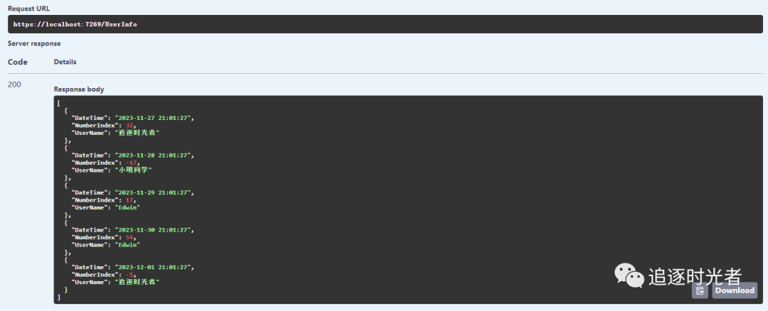

输出Json数据

配置后输出的Json数据

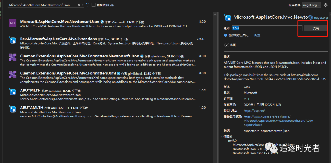

说明
在.NET 3.0及其以上的版本使用Newtonsoft.Json需要通过安装 Microsoft.AspNetCore.Mvc.NewtonsoftJson 包来进行配置(注意假如提示该包安装失败可以尝试安装其他版本的包)。
