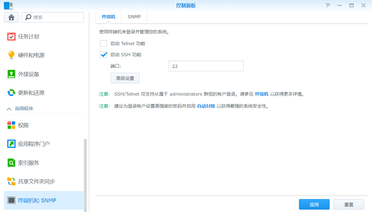

一、启动SSH功能

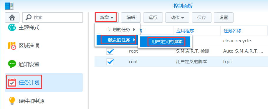

  1. 任务计划->新增->触发的任务->用户定义的脚本

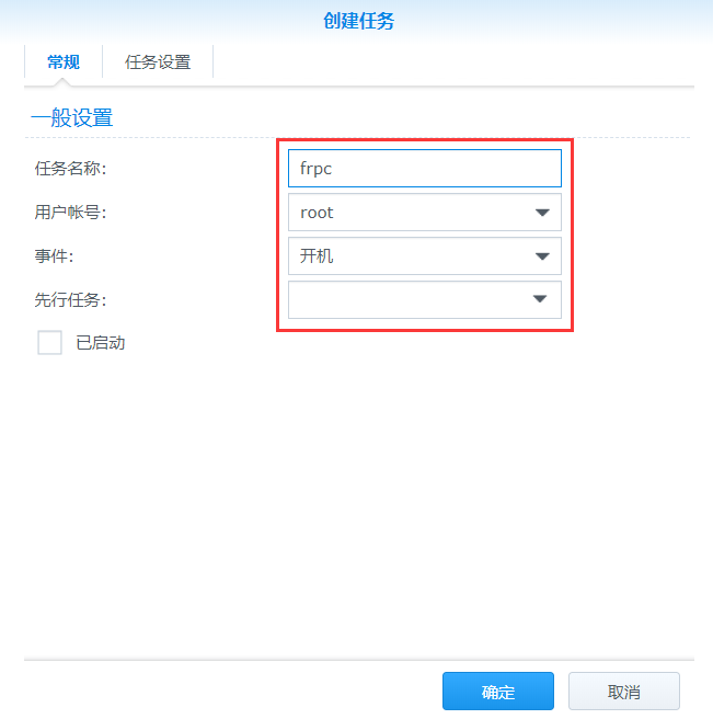

  1. 创建开机任务
  1. 任务设置

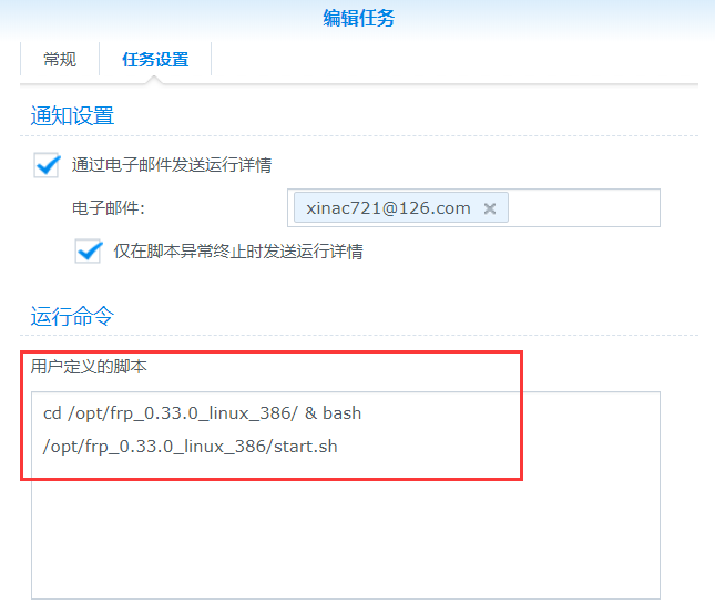

  用户定义的脚本内容:
cd /opt/frp_0.33.0_linux_386/ & bash /opt/frp_0.33.0_linux_386/start.sh

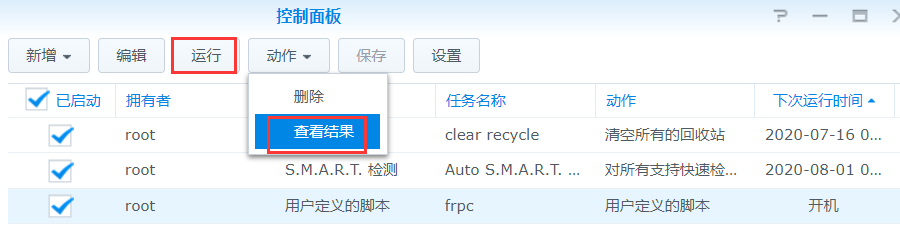

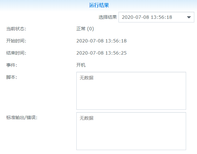

  1. 查看运行结果
  可以手动执行测试,执行后可查看运行结果。

  4. 确认可正常访问后,关闭SSH服务
