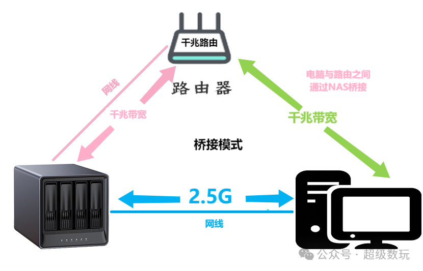

3、桥接模式
桥接模式是一种比较实用的网口模式,并且我认为它可以作为想享受高速带宽,但又不想花钱升级交换机/路由器人群在购买NAS时,可以专门去看一下设备是否支持该功能。
桥接模式就相当于把NAS当成一台交换机,以双2.5GNAS为例,开启桥接模式,一个网口连接电脑,另一个网口连接路由,即在无视上级路由带宽,在NAS与电脑之间组建2.5G局域网,提高电脑访问NAS速率。而且还可以缓解交换机网口压力,空出更多的网口连接其他设备,但电脑与外网连接的速率还是由上级路由决定。
该模式非常老旧小区因为带宽上限没有升级路由器或不想额外花钱升级路由器又想体验2.5G网口高速传输的用户。
          优势:①无需升级路由设备即可高速访问NAS
      ②缓解路由网口压力
