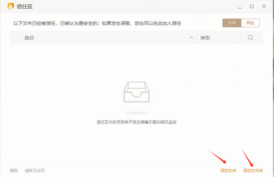

右键点击任务栏中火绒图标
进入后,出现对应面板,点击信任区
进入界面后,点击添加文件,添加文件夹进行操作

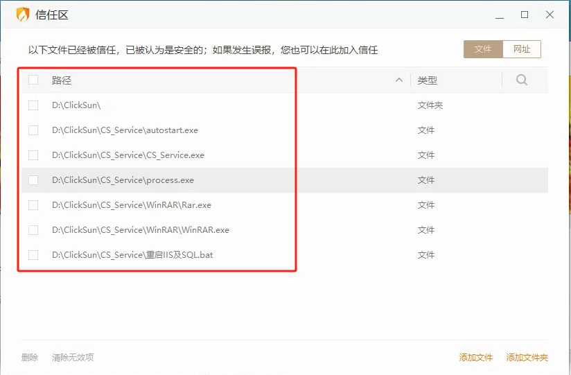

加入时,注意有6个程序和1个目录务必加入:
1个目录:D:\ClickSun\
6个程序:D:\ClickSun\CS_Service\CS_Service.exe、D:\ClickSun\CS_Service\process.exe、D:\ClickSun\CS_Service\autostart.exe、D:\ClickSun\CS_Service\WinRAR\Rar.exe、D:\ClickSun\CS_Service\WinRAR\WinRAR.exe、D:\ClickSun\Files\Tools\office2pdf.exe
如果安装了KLS自动同步备份程序,那么也要将KLS的相关程序加进去:klsbackup.exe、klsbjob.exe、klsbsched.exe、klsbservice.exe、klsexec.exe、klsoptdt.exe
