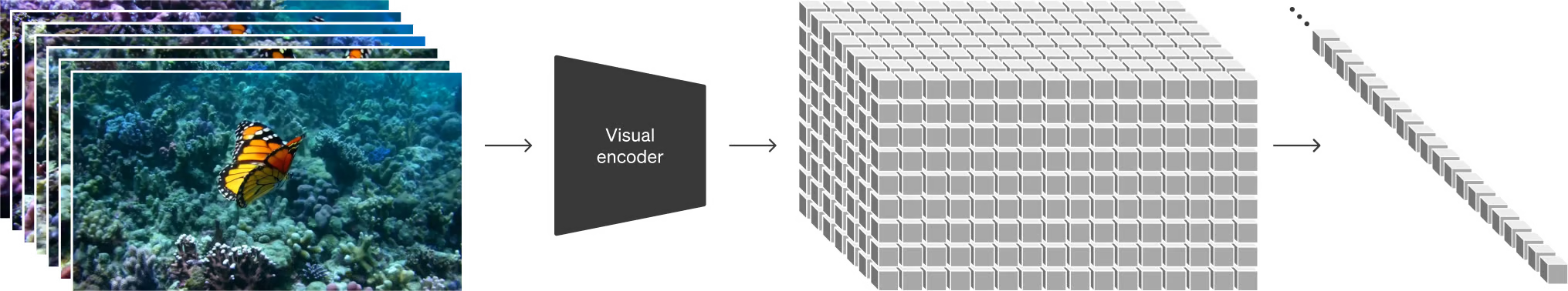

最终,sora由三大Transformer组件组成(如果你还不了解transformer或注意力机制,请读此文):Visual Encoder(即Video transformer,类似下文将介绍的ViViT)、Diffusion TransformerTransformer Decoder,具体而言
  1. 训练中,给定一个原始视频
      Visual Encoder将视频压缩到较低维的潜在空间(潜在空间这个概念在stable diffusion中用的可谓炉火纯青了,详见此文的第三部分)
      然后把视频分解为在时间和空间上压缩的潜在表示(不重叠的3D patches),即所谓的一系列时空Patches
      再将这些patches拉平成一个token序列,这个token序列其实就是原始视频的表征:visual token序列
  2. Sora 在这个压缩的潜在空间中接受训练,还是类似扩散模型那一套,先加噪、再去噪
    这里,有两点必须注意的是
      1 扩散时卷积结构U-net被替换成了transformer结构的DiT(加之视觉元素转换成token之后,transformer擅长长距离建模,下文详述DiT)
      2 视频中这一系列帧在上个过程中是同时被编码的,去噪也是一系列帧并行去噪的(每一帧逐步去噪、多帧并行去噪)
    此外,去噪过程中,可以加入去噪的条件(即text condition),这个去噪条件可以是原始视频的描述,也可以是二次创作的prompt
    比如可以将visual tokens视为query,将text tokens作为key和value,然后类似SD那样做cross attention
  3. OpenAI 还训练了相应的Transformer解码器模型,将生成的潜在表示映射回像素空间,从而生成视频

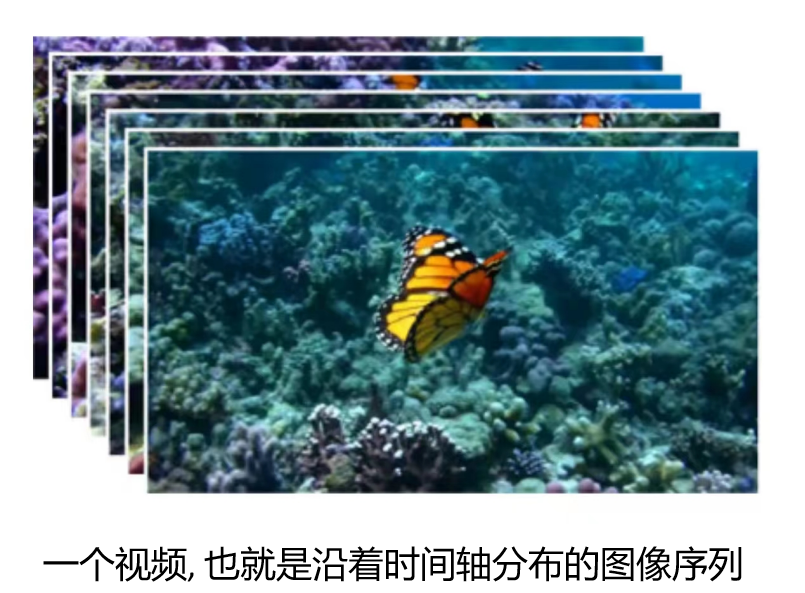

1.1.2 如何理解所谓的时空编码(含其好处)
首先,一个视频无非就是沿着时间轴分布的图像序列而已
但其中有个问题是,因为像素的关系,一张图像有着比较大的维度(比如250 x 250),即一张图片上可能有着5万多个元素,如果根据上一张图片的5万多元素去逐一交互下一张图片的5万多个元素,未免工程过于浩大(而且,即便是同一张图片上的5万多个像素点之间两两做self-attention,你都会发现计算复杂度超级高)

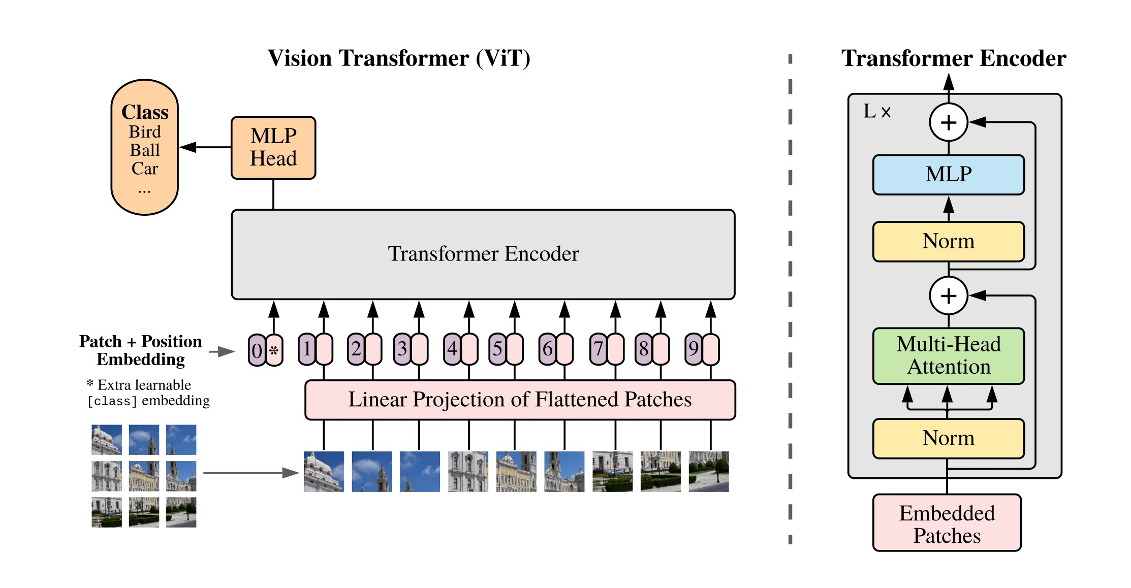

  1. 故为降低处理的复杂度,可以类似ViT把一张图像划分为九宫格(如下图的左下角),如此,处理9个图像块总比一次性处理250 x 250个像素维度 要好不少吧(ViT的出现直接挑战了此前CNN在视觉领域长达近10年的绝对统治地位,其原理细节详见本文开头提到的此文第4部分)

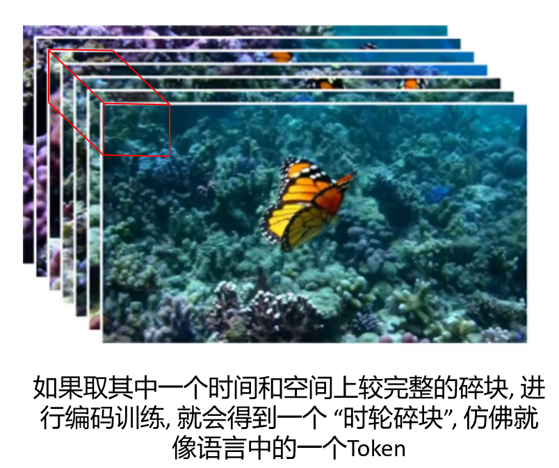

  2. 当我们理解了一张静态图像的patch表示之后(不管是九宫格,还是16 x 9个格),再来理解所谓的时空Patches就简单多了,无非就是在纵向上加上时间的维度,比如t1 t2 t3 t4 t5 t6
    而一个时空patch可能跨3个时间维度,当然,也可能跨5个时间维度
    如此,同时间段内不同位置的立方块可以做横向注意力交互——空间编码
    不同时间段内相同位置的立方块则可以做纵向注意力交互——时间编码
    (如果依然还没有特别理解,没关系,可以再看下下文第二部分中对ViViT的介绍)
