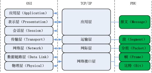

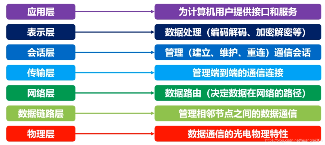

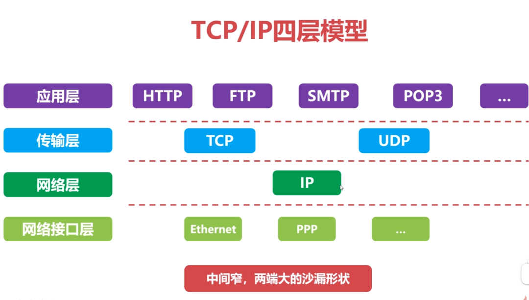

TCP/IP四层模型与OSI体系结构对比:
3. 层次结构设计的基本原则

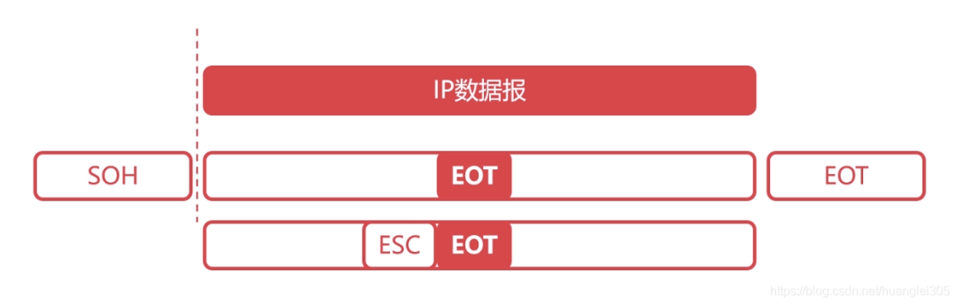

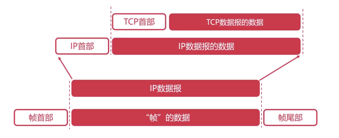

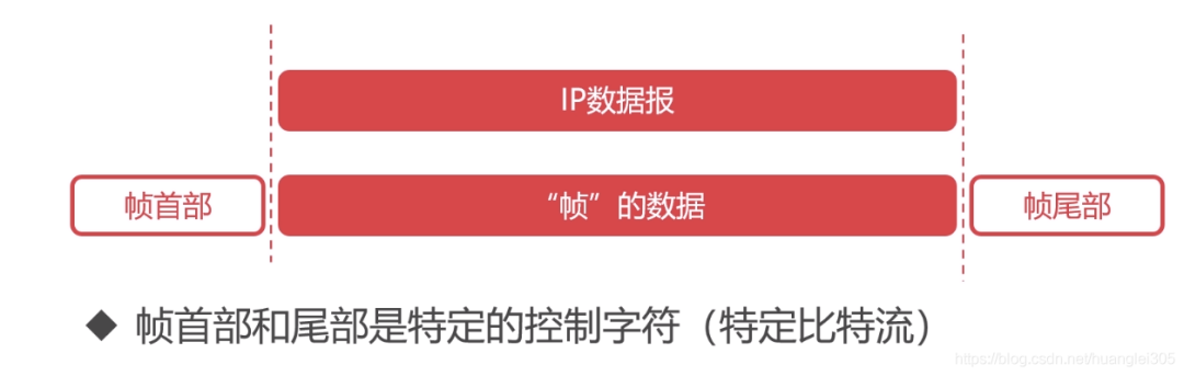

封装成帧:“帧”是数据链路层数据的基本单位:
透明传输:“透明”是指即使控制字符在帧数据中,但是要当做不存在去处理。即在控制字符前加上转义字符ESC。

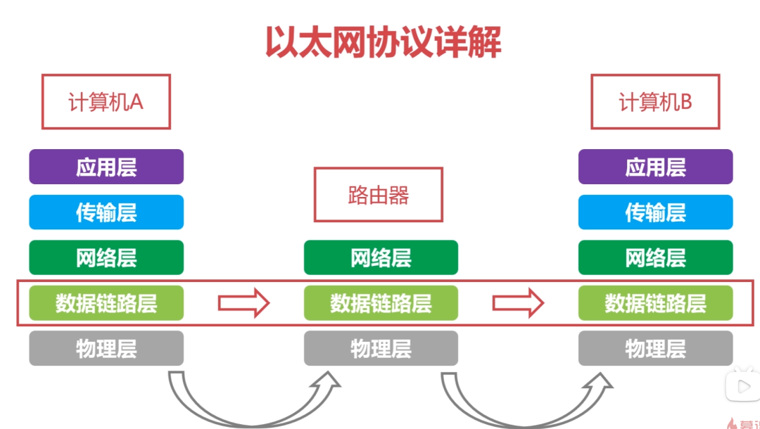

4. 以太网协议详解
MAC地址:每一个设备都拥有唯一的MAC地址,共48位,使用十六进制表示。
以太网协议:是一种使用广泛的局域网技术,是一种应用于数据链路层的协议,使用以太网可以完成相邻设备的数据帧传输:

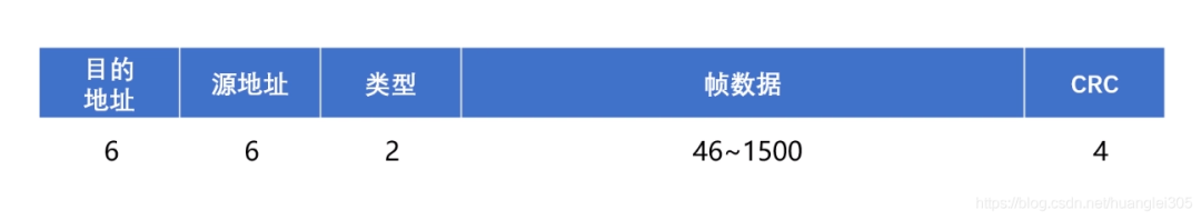

以太网帧结构:
  • 类型:标识上层协议(2字节);
  • 目的地址和源地址:MAC地址(每个6字节);
  • 数据:封装的上层协议的分组(46~1500字节);
  • CRC:循环冗余码(4字节);
  • 以太网最短帧:以太网帧最短64字节;以太网帧除了数据部分18字节;数据最短46字节。

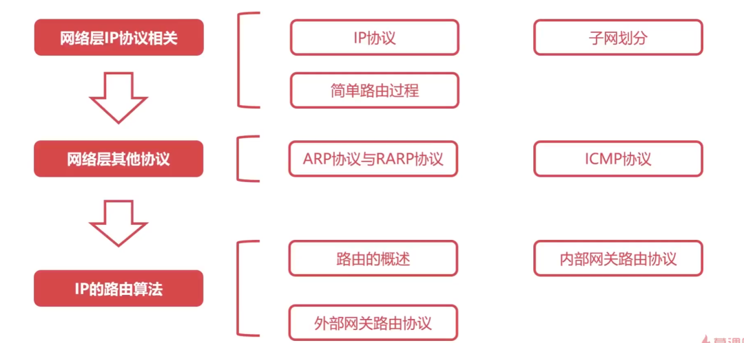

四、网络层
网络层的目的是实现两个端系统之间的数据透明传送,具体功能包括寻址和路由选择、连接的建立、保持和终止等。数据交换技术是报文交换(基本上被分组所替代):采用储存转发方式,数据交换单位是报文。
网络层中涉及众多的协议,其中包括最重要的协议,也是TCP/IP的核心协议——IP协议。IP协议非常简单,仅仅提供不可靠、无连接的传送服务。IP协议的主要功能有:无连接数据报传输、数据报路由选择和差错控制。
与IP协议配套使用实现其功能的还有地址解析协议ARP、逆地址解析协议RARP、因特网报文协议ICMP、因特网组管理协议IGMP。
具体的协议我们会在接下来的部分进行总结,有关网络层的重点为:
1)网络层负责对子网间的数据包进行路由选择。此外,网络层还可以实现拥塞控制、网际互连等功能;
2)基本数据单位为IP数据报;
3)包含的主要协议:
  • IP协议(Internet Protocol,因特网互联协议);
  • ICMP协议(Internet Control Message Protocol,因特网控制报文协议);
  • ARP协议(Address Resolution Protocol,地址解析协议);
  • RARP协议(Reverse Address Resolution Protocol,逆地址解析协议)。
4)重要的设备:路由器。

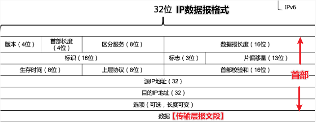

1. IP协议详解
IP网际协议是 Internet 网络层最核心的协议。

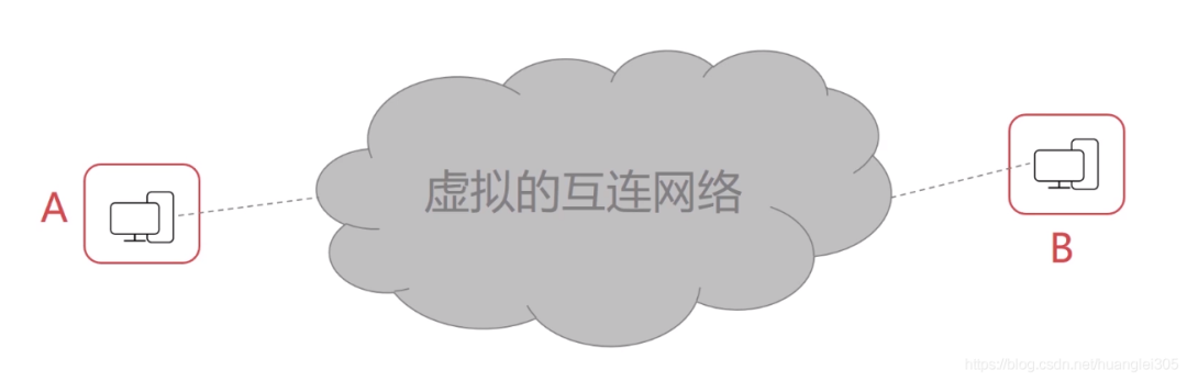

虚拟互联网络的产生:实际的计算机网络错综复杂;物理设备通过使用IP协议,屏蔽了物理网络之间的差异;当网络中主机使用IP协议连接时,无需关注网络细节,于是形成了虚拟网络。
IP协议使得复杂的实际网络变为一个虚拟互联的网络;并且解决了在虚拟网络中数据报传输路径的问题。
其中,版本指IP协议的版本,占4位,如IPv4和IPv6;
首部位长度表示IP首部长度,占4位,最大数值位15;
总长度表示IP数据报总长度,占16位,最大数值位65535;
TTL表示IP数据报文在网络中的寿命,占8位;
协议表明IP数据所携带的具体数据是什么协议的,如TCP、UDP。

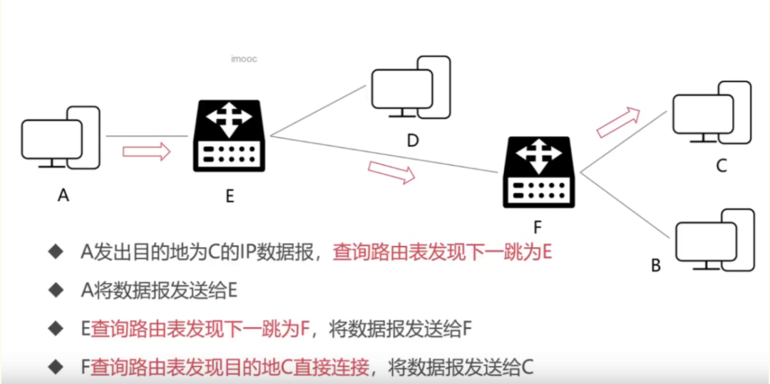

2. IP协议的转发流程

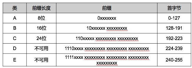

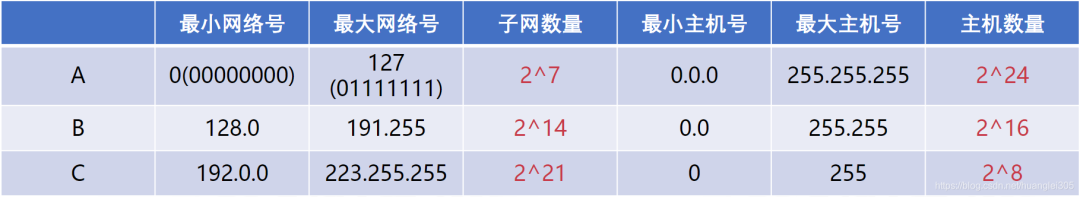

A类(8网络号+24主机号)、B类(16网络号+16主机号)、C类(24网络号+8主机号)可以用于标识网络中的主机或路由器,D类地址作为组广播地址,E类是地址保留。

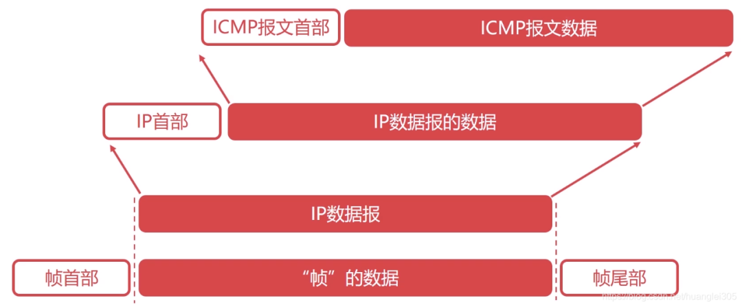

6. ICMP协议详解
网际控制报文协议(Internet Control Message Protocol),可以报告错误信息或者异常情况,ICMP报文封装在IP数据报当中。

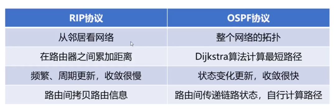

RIP与OSPF的对比(路由算法决定其性质):

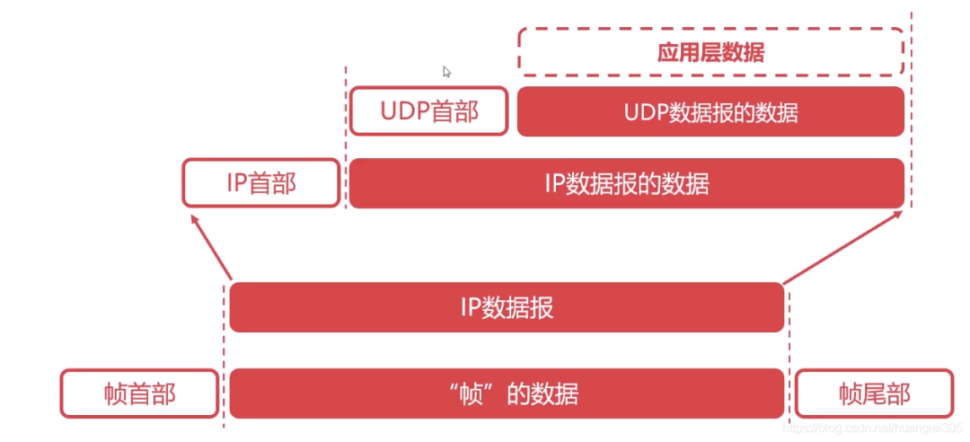

1. UDP协议详解
UDP(User Datagram Protocol: 用户数据报协议),是一个非常简单的协议。
UDP协议的特点:
  • UDP是无连接协议;
  • UDP不能保证可靠的交付数据;
  • UDP是面向报文传输的;
  • UDP没有拥塞控制;
  • UDP首部开销很小。

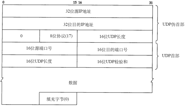

UDP数据报结构:
首部:8B,四字段/2B【源端口 | 目的端口 | UDP长度 | 校验和】 数据字段:应用数据。

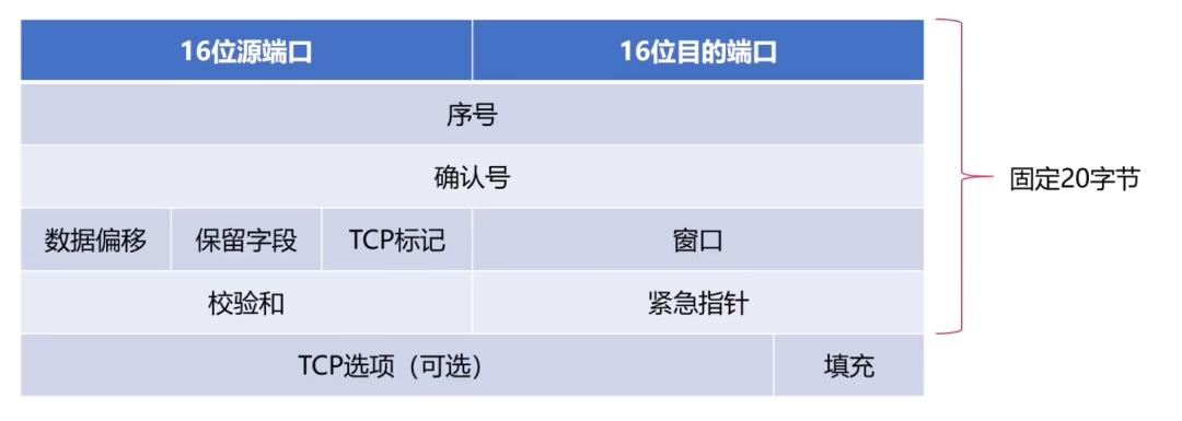

TCP报文段结构:
最大报文段长度:报文段中封装的应用层数据的最大长度。
TCP首部:
  • 序号字段:TCP的序号是对每个应用层数据的每个字节进行编号;
  • 确认序号字段:期望从对方接收数据的字节序号,即该序号对应的字节尚未收到。用ack_seq标识;
  • TCP段的首部长度最短是20B ,最长为60字节。但是长度必须为4B的整数倍。

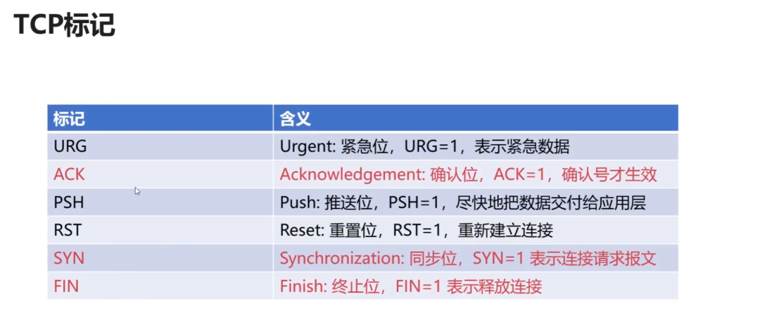

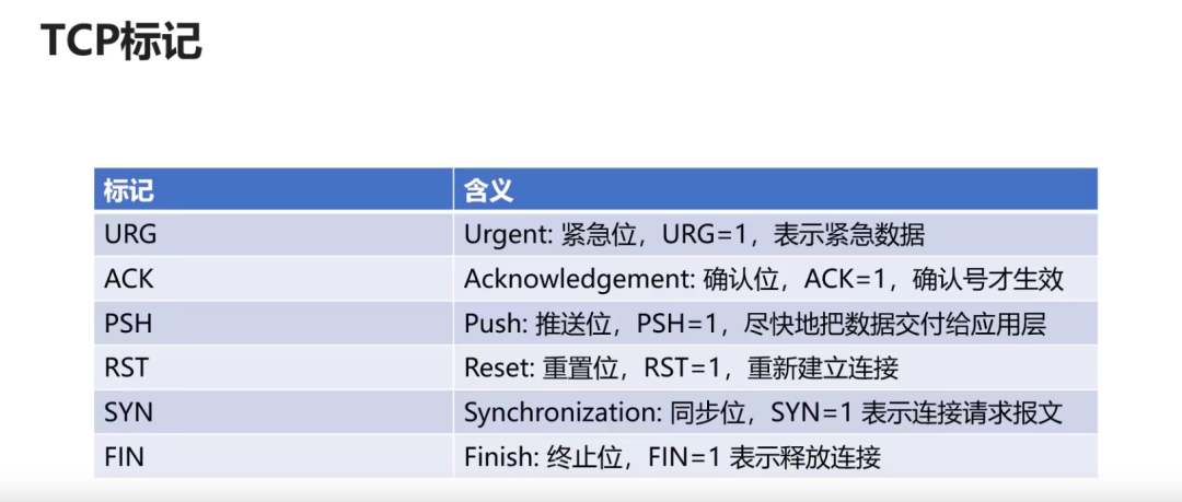

TCP标记的作用:

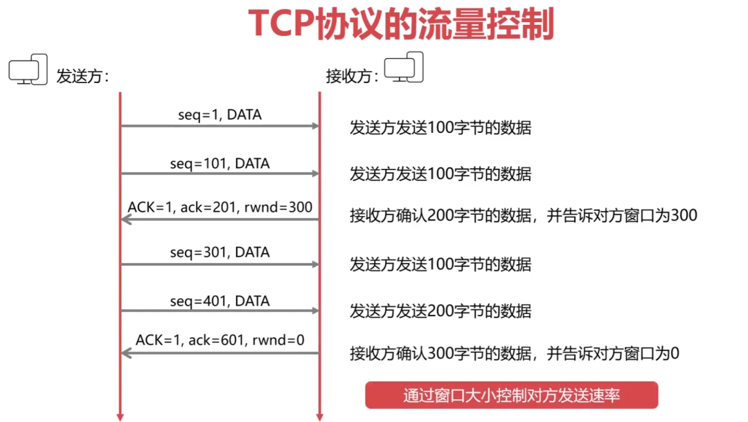

TCP协议的流量控制:
流量控制:让发送方发送速率不要太快,TCP协议使用滑动窗口实现流量控制。

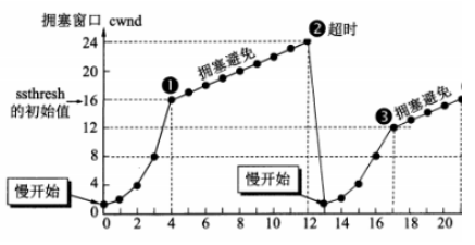

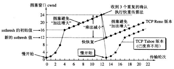

4. TCP协议的拥塞控制
拥塞控制与流量控制的区别:
流量控制考虑点对点的通信量的控制,而拥塞控制考虑整个网络,是全局性的考虑。拥塞控制的方法:慢启动算法+拥塞避免算法。
慢开始和拥塞避免:
  • 【慢开始】拥塞窗口从1指数增长;
  • 到达阈值时进入【拥塞避免】,变成+1增长;
  • 【超时】,阈值变为当前cwnd的一半(不能<2);
  • 再从【慢开始】,拥塞窗口从1指数增长。
快重传和快恢复:
  • 发送方连续收到3个冗余ACK,执行【快重传】,不必等计时器超时;
  • 执行【快恢复】,阈值变为当前cwnd的一半(不能<2),并从此新的ssthresh点进入【拥塞避免】。

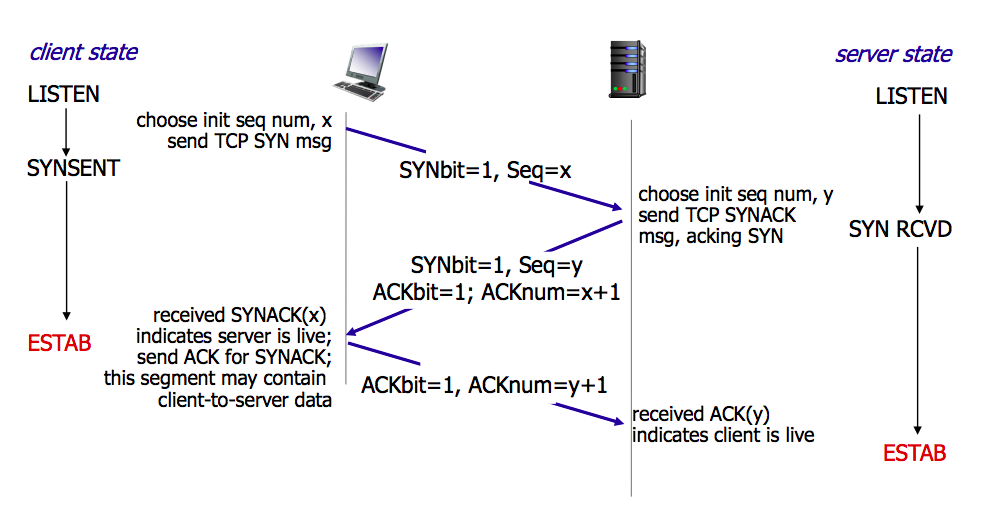

建立连接(三次握手):
第一次:客户向服务器发送连接请求段,建立连接请求控制段(SYN=1),表示传输的报文段的第一个数据字节的序列号是x,此序列号代表整个报文段的序号(seq=x);客户端进入 SYN_SEND (同步发送状态);
第二次:服务器发回确认报文段,同意建立新连接的确认段(SYN=1),确认序号字段有效(ACK=1),服务器告诉客户端报文段序号是y(seq=y),表示服务器已经收到客户端序号为x的报文段,准备接受客户端序列号为x+1的报文段(ack_seq=x+1);服务器由LISTEN进入SYN_RCVD (同步收到状态);
第三次:客户对服务器的同一连接进行确认.确认序号字段有效(ACK=1),客户此次的报文段的序列号是x+1(seq=x+1),客户期望接受服务器序列号为y+1的报文段(ack_seq=y+1);当客户发送ack时,客户端进入ESTABLISHED 状态;当服务收到客户发送的ack后,也进入ESTABLISHED状态;第三次握手可携带数据。

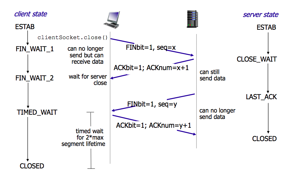

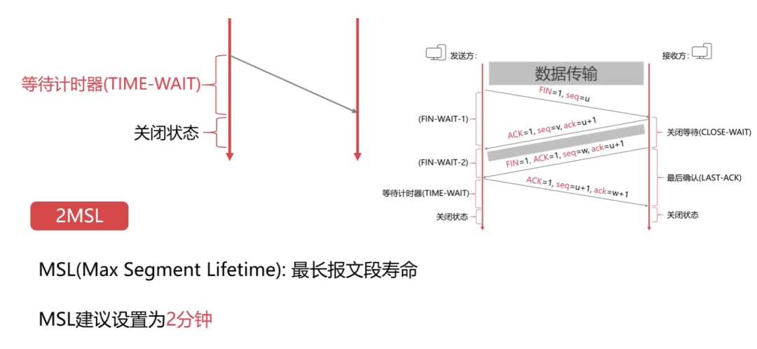

6. TCP连接的四次挥手(重要)
释放连接(四次挥手)
第一次:客户向服务器发送释放连接报文段,发送端数据发送完毕,请求释放连接(FIN=1),传输的第一个数据字节的序号是x(seq=x);客户端状态由ESTABLISHED进入FIN_WAIT_1(终止等待1状态);
第二次:服务器向客户发送确认段,确认字号段有效(ACK=1),服务器传输的数据序号是y(seq=y),服务器期望接收客户数据序号为x+1(ack_seq=x+1);服务器状态由ESTABLISHED进入CLOSE_WAIT(关闭等待);客户端收到ACK段后,由FIN_WAIT_1进入FIN_WAIT_2;
第三次:服务器向客户发送释放连接报文段,请求释放连接(FIN=1),确认字号段有效(ACK=1),表示服务器期望接收客户数据序号为x+1(ack_seq=x+1);表示自己传输的第一个字节序号是y+1(seq=y+1);服务器状态由CLOSE_WAIT 进入 LAST_ACK (最后确认状态);
第四次:客户向服务器发送确认段,确认字号段有效(ACK=1),表示客户传输的数据序号是x+1(seq=x+1),表示客户期望接收服务器数据序号为y+1+1(ack_seq=y+1+1);客户端状态由FIN_WAIT_2进入TIME_WAIT,等待2MSL时间,进入CLOSED状态;服务器在收到最后一次ACK后,由LAST_ACK进入CLOSED。
为什么需要等待2MSL?
  • 最后一个报文没有确认;
  • 确保发送方的ACK可以到达接收方;
  • 2MSL时间内没有收到,则接收方会重发;
  • 确保当前连接的所有报文都已经过期。

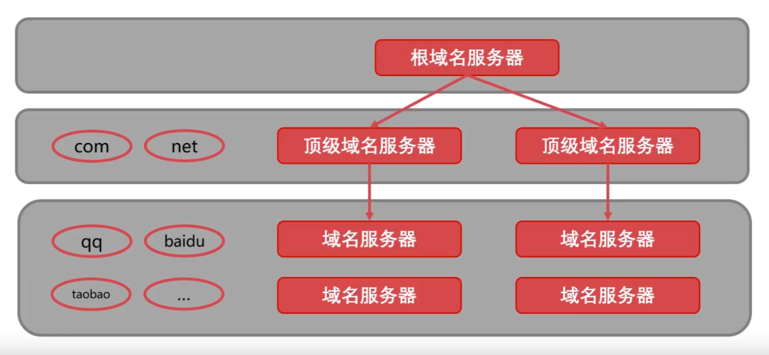

DNS(Domain Name System:域名系统)【C/S,UDP,端口53】:解决IP地址复杂难以记忆的问题,存储并完成自己所管辖范围内主机的 域名 到 IP 地址的映射。
域名解析的顺序:
  • 浏览器缓存;
  • 找本机的hosts文件;
  • 路由缓存;
  • 找DNS服务器(本地域名、顶级域名、根域名)->迭代解析、递归查询。
IP—>DNS服务—>便于记忆的域名。
域名由点、字母和数字组成,分为顶级域(com,cn,net,gov,org)、二级域(baidu,taobao,qq,alibaba)、三级域(www)(12-2-0852)。

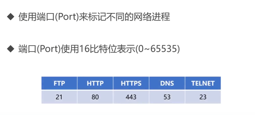

文件传输协议(FTP):控制连接(端口21):传输控制信息(连接、传输请求),以7位ASCII码的格式。整个会话期间一直打开。
HTTP(HyperText Transfer Protocol:超文本传输协议)【TCP,端口80】:是可靠的数据传输协议,浏览器向服务器发收报文前,先建立TCP连接,HTTP使用TCP连接方式(HTTP自身无连接)。

HTTPS(Secure)是安全的HTTP协议,端口号443。基于HTTP协议,通过SSL或TLS提供加密处理数据、验证对方身份以及数据完整性保护。
