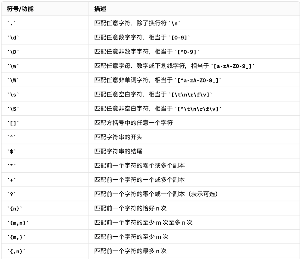

表1 正则表达式基础语法
图1中,第一个[0-9]表示数字0到9中的一个字符,紧接着的{2,3}表示重复出现两次或三次的字符串,短横杠字符后是[0-9]{4}-[0-9]{4},表示电话号码的“中间4位数-后4位数”的正则表达式。

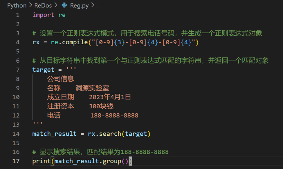

基于以上正则表达式可以写一个简单的匹配电话号码的Python程序:
图2 Python电话号码的正则表达式字符串
这段代码导入的re正则模块,使用compile定义正则表达式[0-9]{3}-[0-9]{4}-[0-9]{4}并赋予rx对象,然后使用search方法查找目标字符串target中匹配的手机号,最后成功匹配到188-8888-8888。

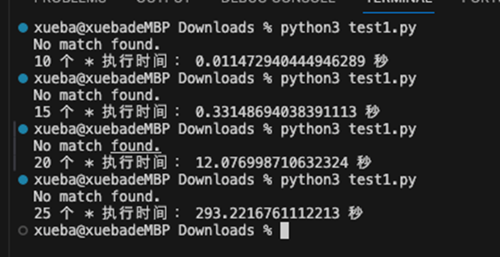

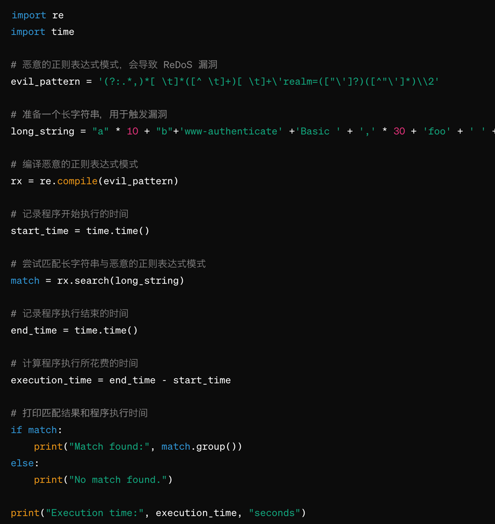

下图中的代码是利用回溯消耗计算资源的一个示例。由于正则解释器是不同的开发语言内置的,因此选择不同开发语言做正则匹配的效率也不同,下图中代码如果用Python 2.*运行,可能需要将近一个小时才能完成这个匹配。
图3 通过控制“回溯”数量来控制匹配时间
图4 通过控制“*”数量来控制回溯数量来增加匹配时长
通过改变逗号的数量来查看程序运行的时长,结果见图4。如果有10个逗号,程序执行0.011秒,而逗号的数量改为25,则需要293秒(4.8分钟)才能完成运行。

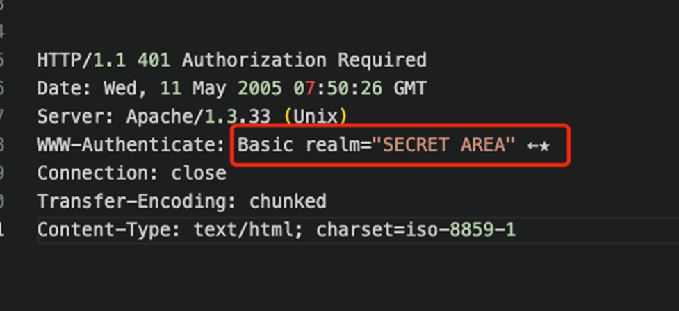

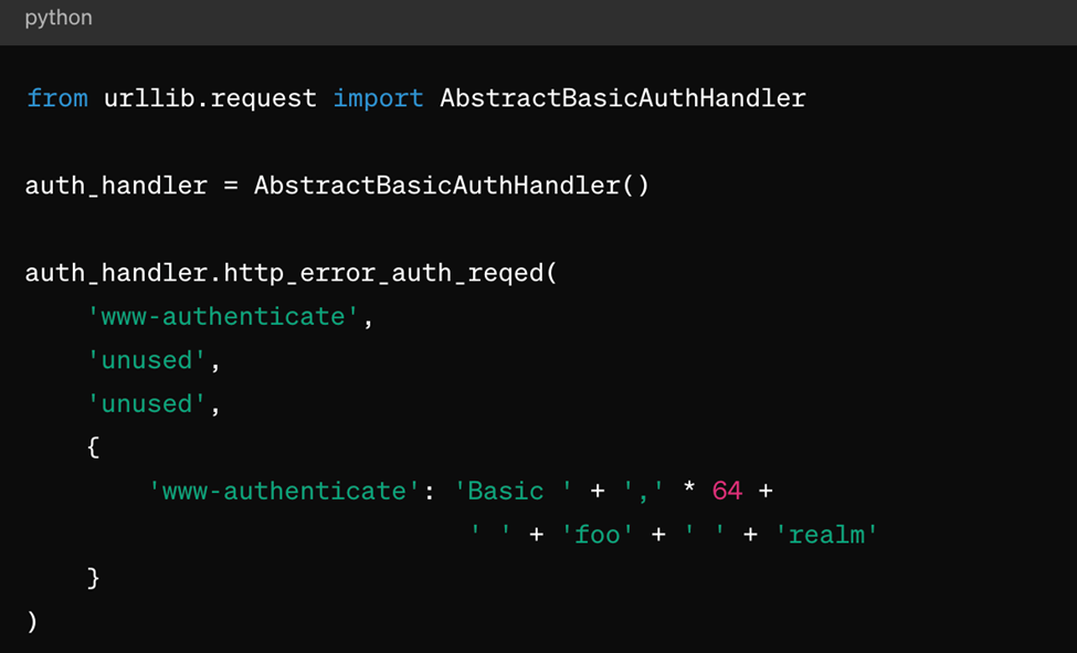

笔者以图3的正则表达式为基础,构建了一个有Web Basic身份验证机制的Python服务,并使用该正则表达式检测HTTP响应中的身份认证信息。
图5 通过HTTP响应代码中的WWW-Authenticate值验证用户身份
图6 构造一个虚假的请求头信息,在其中添加正则匹配的部分
该请求可以让正在运行的Python服务中的urllib.request去校验登录请求,从而对其请求头信息进行正则匹配,造成无限制的正则表达式的回溯匹配,达到拒绝服务的效果。

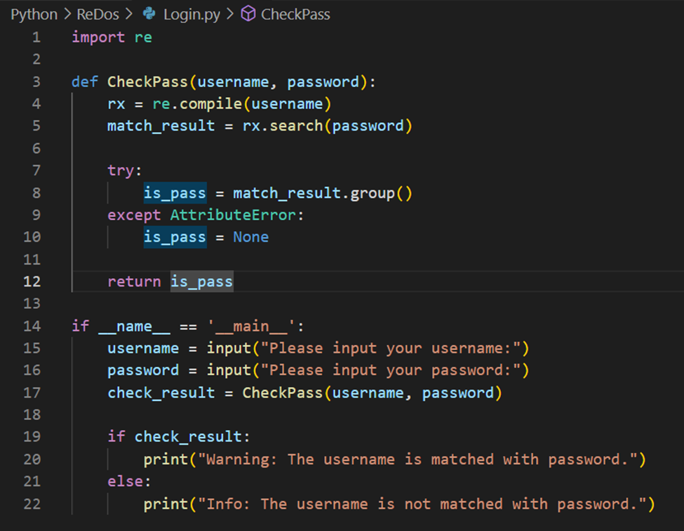

另外,某些应用在用户登录功能逻辑中,会在后端检测用户口令中是否有包含用户名,从而检测口令的强度。
图7 登录过程中判断口令是否包含账户名

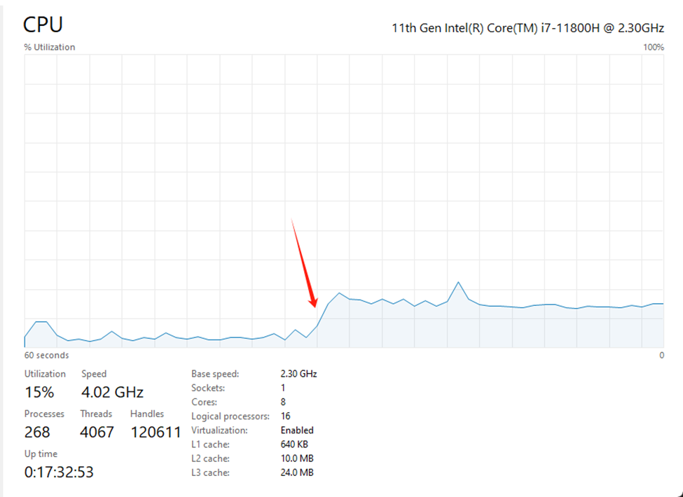

上述逻辑中,由于用户名和口令是由用户输出,且用户名被当作正则表示编译和匹配,那么假如攻击者输入的用户名是^(([a-z])+.)+[A-Z]([a-z])+$,口令是aaaaaaaaaaaaaaaaaaaaaaaaaaaaaaaaaaaaaaaaaaaaaaaaaaaaaaaaaaaaaaa,会导致该程序的匹配次数飙升,从而造成CPU占用率的上升。
图8 CPU占用率在程序执行后上升到15%

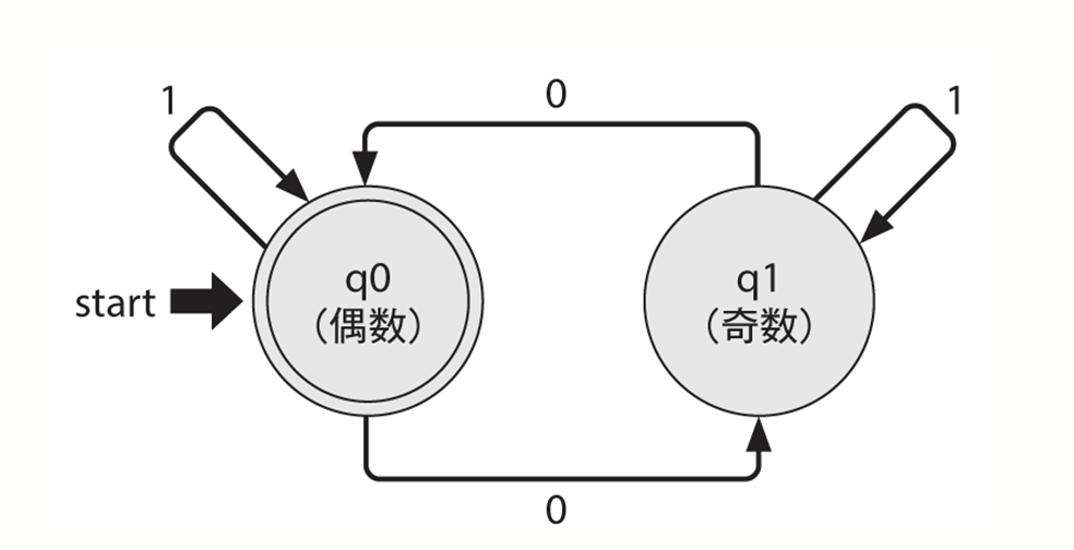

比如,要查看二进制数中是否有偶数数量的0,则可以使用有限状态机。下方的图9用状态转换图表示确定是否有偶数数量0的有限状态机。
图9 二进制中检测0的数量是否为偶数的有限状态机的状态转换图
状态转换图中每个圆圈表示一种状态,圆圈中的“q0(偶数)”和“q1(奇数)”表示这些状态中的一种。粗箭头所指的圆圈是开始时的状态,双圈表示“受理”的状态(本例中受理状态是指偶数个0的状态)。然后,从每个圆圈延伸出来的细箭头上的数字表示每个输入,箭头指向的方向是与该输入相对应的转换目标的状态(本例中输入是0和1)。
如果输入是1010,从左到右读取字符,第一个输入字符是1,它从q0指向q0,下一个输入是0,状态机从q0指向q1。接下来是1,从q1指向q1,最后一个输入是0,从 q1指向q0。
开始状态q0→q0→q1→q1→q0(结束: 接受结果,偶数个0)
最终结果如上所述,用双圈表示的q0成为此次处理的受理状态(偶数),因此判定“1010中有偶数个0”。

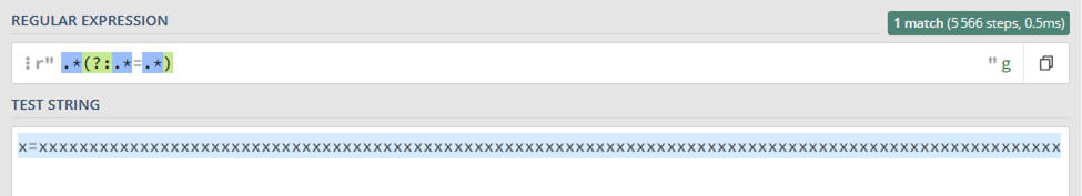

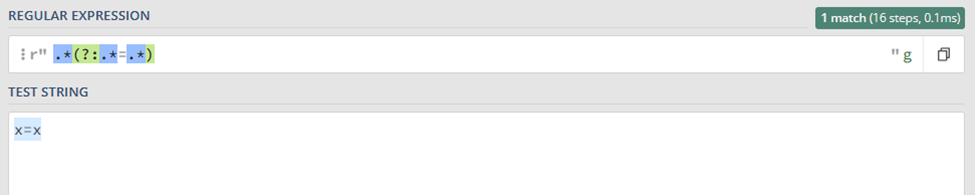

问题出自该正则中非捕获分组(non-capturing group).*(?:.*=.*),简化之后事.*.*=.*,上文说过在诸如*出没的正则中要注意回溯的问题,这里的连续三个.*表达式,意味着字符串越长,回溯的次数越多,正则匹配需要花费的时间越长。比如下图中的匹配时间对比。
图11 x=x字符串的匹配步骤是16步,耗时0.1ms
图12 更换字符串之后匹配步骤是5566步,耗时0.5ms

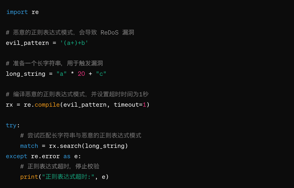

以下是基于上文开头示例代码修改的ReDoS攻击防御代码,该代码会在正则表达式匹配超过1秒时候停止执行:
图14 函数校验正字符串产出ReDoS后停止
