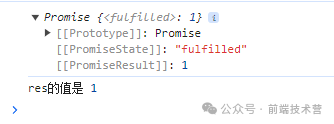

根据控制台结果我们发现其实async修饰的函数,本身就是⼀个Promise对象,虽然我们在函数中return的值是1,是使⽤了async修饰之后,这个函数运⾏时并没有直接返回1,⽽是返回了⼀个值为1的Promise对象。

async function foo(){
  return 1
let res = foo()
console.log(res)
foo().then((res) => {
  console.log('res的值是', res)
只有async函数内部的异步操作执行完,才会执行then方法指定的回调函数。
