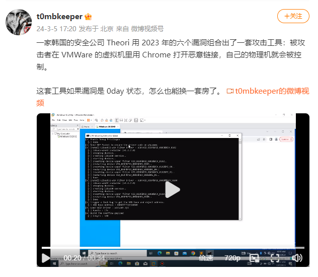

前几天,我在安全大佬tk教主的微博里就看到了这么一个案例。
这是一家韩国安全公司发布的演示案例,他们用6个漏洞组成了一套攻击链,让你在VMware虚拟机里的Chrome浏览器中点开一个链接,然后外面真实的物理计算机就中招了。

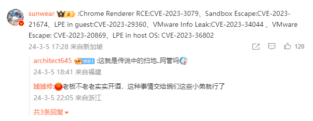

在微博评论区,另一位安全大佬sunwear给出了这6个漏洞:

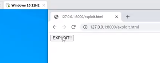

首先,在Chrome里点开一个链接,这个链接里面有特定的恶意JS代码。这第一个漏洞,就是CVE-2023-3079,它利用Chrome V8JavaScript引擎的漏洞,执行恶意的代码。
我们知道,包括Chrome在内的现代浏览器都有沙盒机制,让网页的JS代码只在一个受限的空间里运行,权限非常有限。

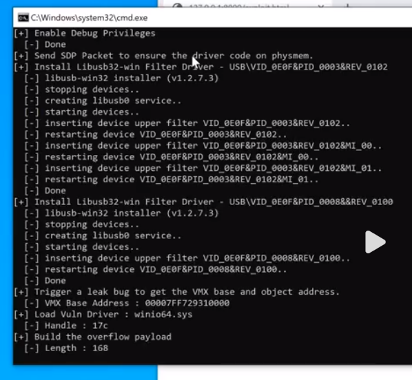

但在这之间,需要先获取一下虚拟机的很多信息,获取到这些信息后,才能生成下一步的攻击代码。
这第四个漏洞就是用来获取虚拟机的敏感信息,漏洞编号:CVE-2023-34044
拿到这些信息以后,第五个漏洞就非常关键了,这个漏洞的编号是CVE-2023-20869,它利用的是虚拟机可以共享外面物理机的蓝牙设备,通过虚拟机和外部通信的通道,传递一些特别构造的数据出来,外部的虚拟机宿主进程处理的时候遇到经典的缓冲区溢出,导致执行恶意代码。
通过宿主机执行恶意代码,攻击者成功逃逸,来到了外面的物理机。
最后一步,第六个漏洞CVE-2023-36802,再通过一个Windows内核驱动程序的漏洞,获取外部真实物理机的至高权限。
至此,这就是你只是在虚拟机里面点了一个链接,你的真实物理机就沦陷的全部过程。
