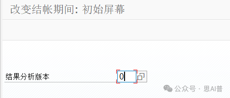

一、执行事务代码 KKA0 关闭期间
选择对应版本,一般默认0
结账

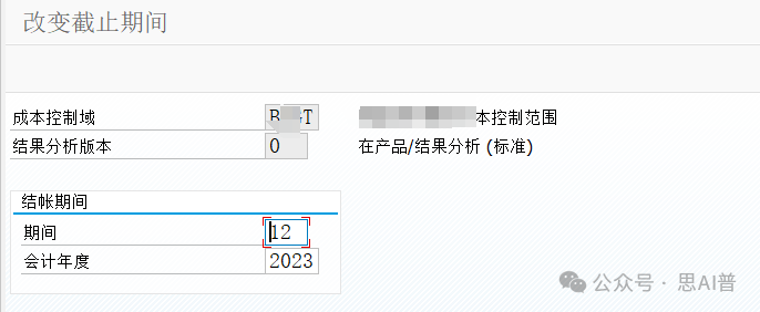

期间 和 会计年度   结转在制品的上个月
比如计算2024年1月的在制品,则需要把日期设置为2023年12月
可以理解为:要关闭的期间

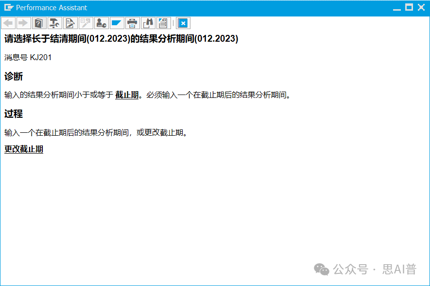

如果选择的不对,执行KKAO的时候会报错,如图
请选择长于结清期间(012.2023)的结果分析期间(012.2023)
含义:如果23年12月有在制品,且订单在24年1月仍有在制,这里KKA0我们把23年12月的期间关掉,系统会根据24年1月的发生额去计算,24年1月的在制品,不会把23年12月的数也计算在内,这样也就是为什么会有在制品负数的原因(上月投入次月产出,次月投入<产出),此步不产生会计凭证。

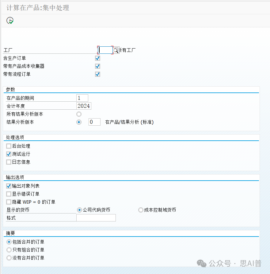

二、执行事务代码 KKAO 在制品金额计算
工厂:根据在制品订单所在工厂选择
订单类型:根据需求选择或者都选
在产品的期间 和 会计年度 计算在制品订单的期间
结果分析版本:根据客户定义,一般都选0
测试运行先勾上,无问题在去掉勾

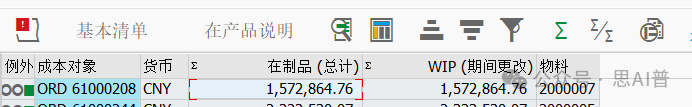

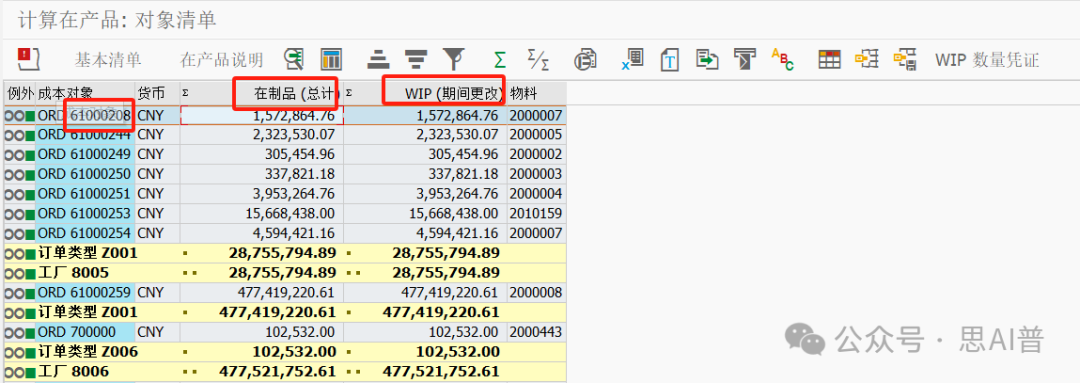

输出选项:输出对象列表 隐藏WIP=0的订单勾上(0的订单不显示)
WIP(期间更改)即当月的在制品金额=当期生产订单投入-当期生产订单产出
计算出来在制品金额之后执行CO88,CO88依照此金额结转在制品,这里可以按照订单自行计算检查一遍在制品计算是否正确

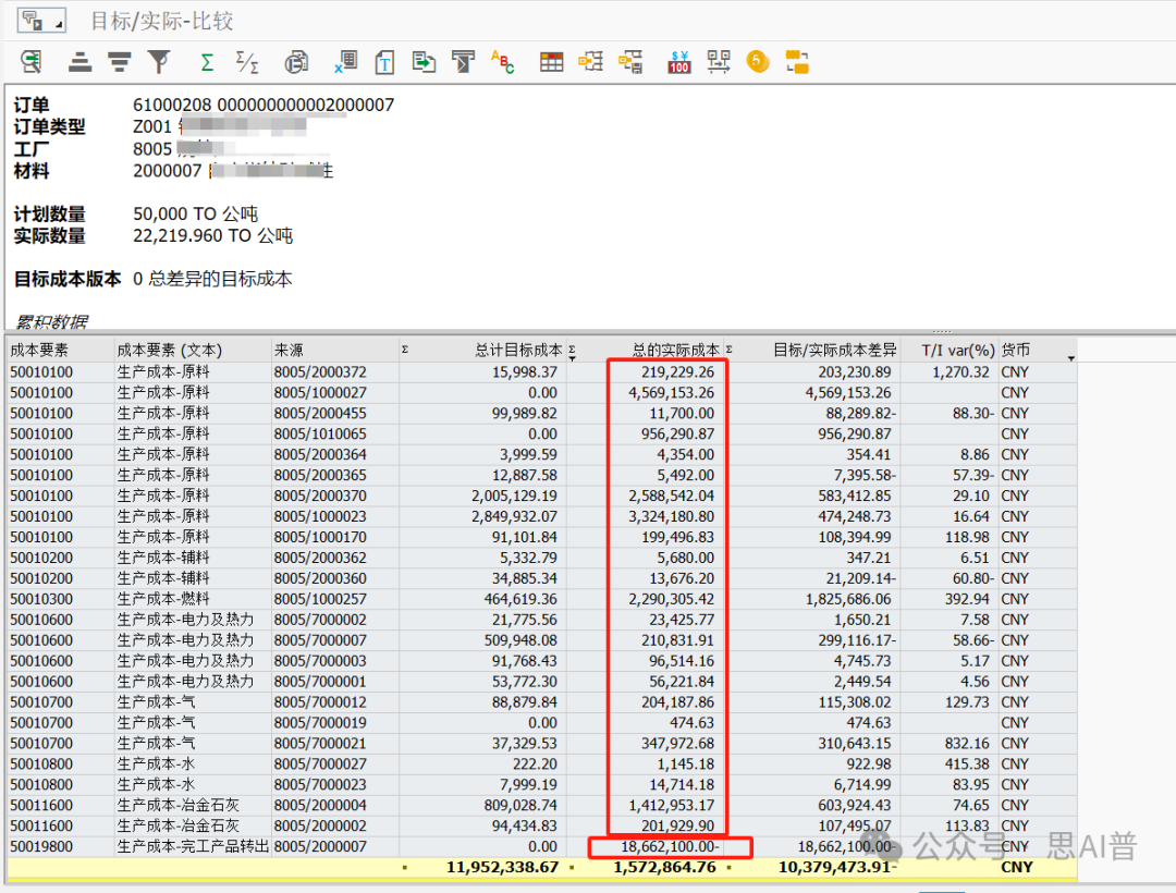

比如
执行事务代码进行在制品检查 CO03
在制品=投入-产出=19,822,535.50-18,662,100.00=1,572,864.76
(注意这里该订单没有包括报工,包括报工也是同样的可以通过这里看到报工的实际金额)
