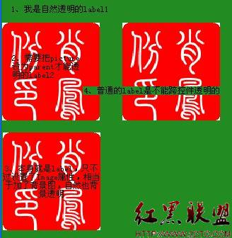

2、简单的背景透明,parent是一个的情况
a、自然透明,如图label1
实现:把控件背景色设置成窗口背景色
b、需要把picture设为parent才能透明的label2
实现:this.label2.Parent = this.pictureBox1;
c、本身就是label,只不过设置了Image属性,相当于加了背景图,自然也背景透明
this.label3.Image = Image.FromFile("xfb.jpg");
d、普通的label是不能跨控件透明的
小结:对于背景是单一控件来说,背景透明都好实现,但是对背景是多对象来说说,要实现背景透明就比较难。

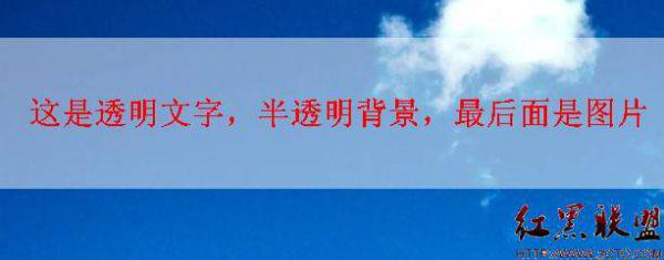

4、透明文字,半透明背景,最后后的背景任意
这个效果类似于千千静听的桌面歌词,文字背景是全透明的,可以设置一个带颜色和透明度的背景。
其实实现很简单,原理就是用了两个窗口,文字是一个透明窗口,带颜色和透明度的背景是一个打底窗口,应用的时候把这两个窗口的不要的属性都去掉,如边框,状态栏图标等,最后就是设置好两个窗口的大小和位置以及层级关系就Ok了。
文字窗口背景透明this.TransparencyKey = this.BackColor; 显示文字 直接在 paint事件中drawstring。
带颜色和透明度背景窗口:直接用 backcolor 和 Opacity。
