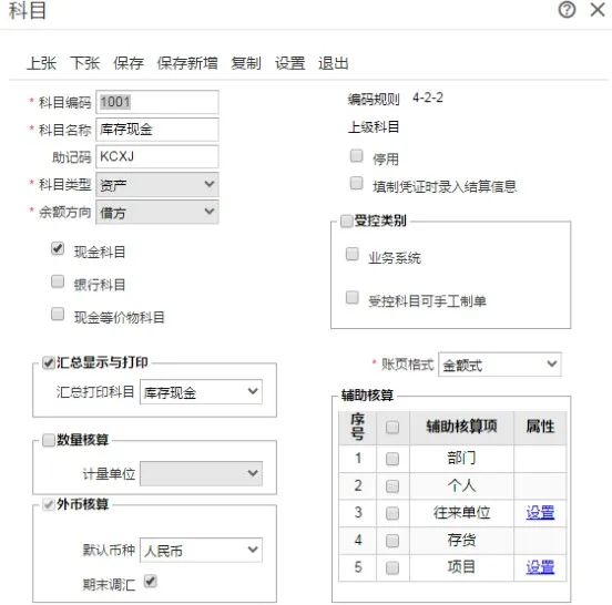

步骤一、指定现金银行科目
点击“基础设置”- “财务信息设置”- “科目”,一般现金流量涉及到的科目是“现金”、“银行存款”及“其他货币资金”等科目。
依次选择对应的科目之后,点击修改,现金科目勾上“现金科目”,银行存款科目勾上“银行科目”,其他货币资金科目勾选“现金等价物科目”。
备注:软件已经默认设置好的。

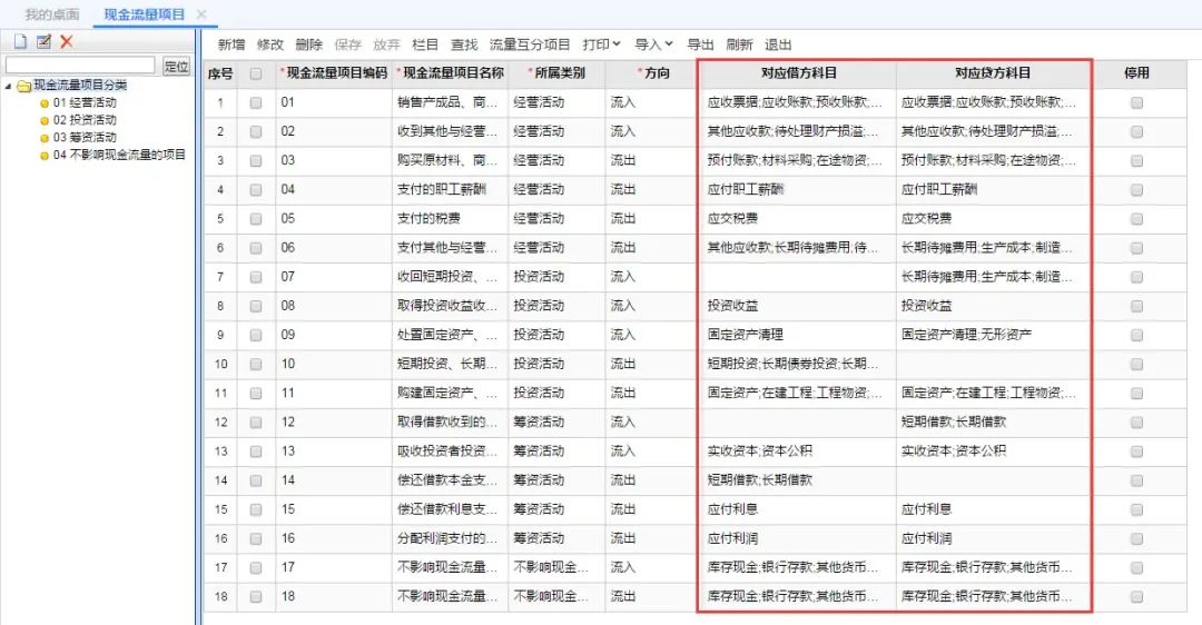

步骤二、设置现金流量项目
点击“基础设置”—“财务信息设置”—“现金流量项目”,在这个界面,软件预置了一部分科目,这里需要设置的是现金和银行存款的对方科目,如果这个对方科目在借贷方都有可能发生,那就需要在某个项目的“对应借方科目”和“对应贷方科目”都选择这个科目。
备注:软件已经默认设置好的。

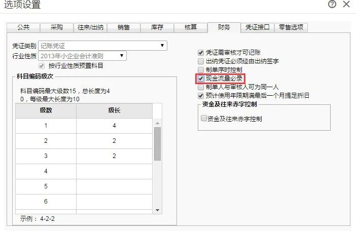

步骤三、设置现金流量必录
点击“系统管理”-“选项设置”-“财务”,将“现金流量必录”打勾。
预置好现金流量项目之后,在填制凭证时,只要涉及到现金流量的科目以及这里预置的科目,在保存凭证之后,就会自动的分配对应的现金流量项目。

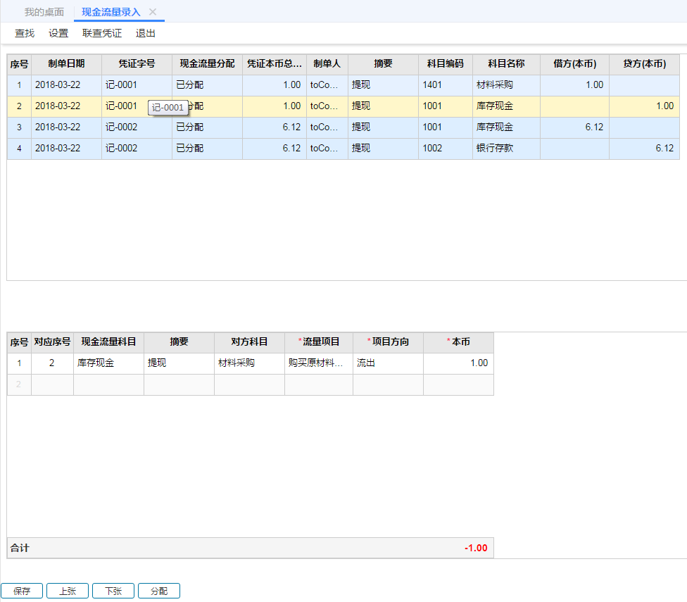

对于有未分配流量的凭证,需要过滤出凭证后再补录上现金流量,当有好多凭证时,难道要一个个找出现金或银行存款的凭证吗?
这里教你一个快速查找未分配现金流量凭证的方法。
可点击“总账”—“现金流量录入”选择“待分配”过滤出未分配的凭证进行逐一补录即可。
