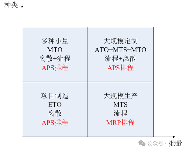

制造模式:制造企业制造系统运作模式
     制造企业:提供有形产品的企业
     制造系统:将各类原材料转化为产品的系统
     制造系统的特点决定了制造模式
     制造模式的核心在于计划的制定与执行
制造模式分类
不同的制造模式下,APS(高级计划与排程)的逻辑会根据生产特点、需求模式、产品特性等因素进行相应的调整。以下是几种常见制造模式及其在APS逻辑中的区别:
  1. 批量生产模式
    • APS逻辑侧重于大批量、少品种的生产。
    • 重点在于优化生产线的效率和减少换模次数。
    • 通常采用静态排程,强调生产流程的稳定性。
  2. 定制生产模式
    • APS逻辑需要灵活应对客户个性化需求。
    • 重点在于快速响应和满足定制订单。
    • 采用动态排程,以适应不断变化的生产需求。
  3. 流程式生产模式
    • 常见于化工、石油、制药等行业。
    • APS逻辑侧重于连续生产过程的优化。
    • 强调物料平衡、能源管理以及生产过程的稳定性。
  4. 离散式生产模式
    • 常见于机械加工、电子组装等行业。
    • APS逻辑侧重于多工序、多资源的优化调度。
    • 需要考虑物料流、工艺路线和设备分配。
  5. 混合生产模式
    • 结合了批量生产和定制生产的元素。
    • APS逻辑需要平衡效率和灵活性。
    • 可能需要集成不同类型的排程算法来满足多样化需求。
  6. 项目型生产模式
    • 常见于建筑、造船、大型设备制造等行业。
    • APS逻辑侧重于项目的关键路径分析和资源分配。
    • 强调项目进度控制和跨项目资源优化。
  7. 敏捷制造模式
    • 强调快速响应市场变化和客户需求。
    • APS逻辑侧重于供应链的灵活性和响应速度。
    • 采用实时数据和动态优化来快速调整生产计划。
  8. 精益生产模式
    • 强调减少浪费、提高生产效率。
    • APS逻辑侧重于流程优化、减少在制品库存。
    • 采用拉动系统和持续改进的方法。
每种制造模式下的APS系统都需要根据其特点来设计和优化排程逻辑,以实现最佳的生产效率和客户满意度。例如,在定制生产模式中,APS可能需要集成配置器来处理产品选项和变体;而在流程式生产中,APS可能需要集成实时传感器数据来监控生产过程。

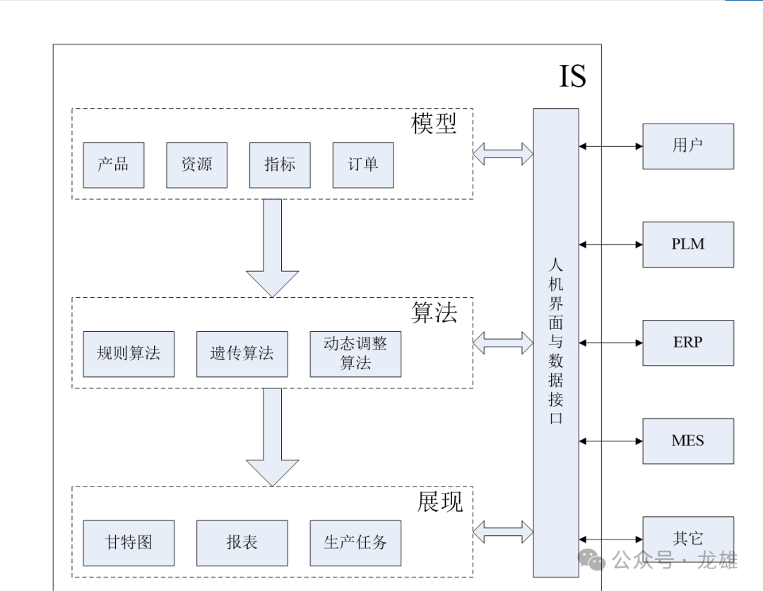

数据准备的步骤:
  • 确定排程层次——定义产品
  • 确定排程粒度—— 时间单位的精细程度(如天、小时、分钟、秒等)
  • 确定约束规则——定义工艺模型
  • 确定排程数据核心——基于工序定义产能
  • 确定时间约束——定义日历
  • 确定排程任务——订单管理与分解
  • 确定排程目标——定义指标、参数
小结:
  • 数据准备的关键是确定排程的层次与粒度
  • 数据准备的核心是建立产品工艺模型,确定产能
  • 排程的输入是待安排的产品订单,工艺模型、产能、指标、参数等数据。

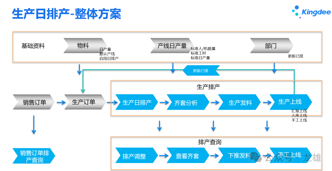

最后结合某ERP稍微提一下它的APS
此ERP标准产品已经与jobdispo、AX两款APS产品进行了集成。
Jobdispo:是兰光创新有限公司代理的德国FAUSER公司旗舰APS产品,是完全根据离散制造企业的需求而开发的一套图形化计划自动排产系统,广泛应用于全球的航空航天、国防工业、汽车制造、机床设备、工程机械、五金模具等行业。
AX:是安达发网络信息公司完全自主研发的APS产品,为企业实现精细化生产计划提供了最基础、最核心的保证,专注且精通于塑胶橡胶 、金属加工、机械装备、电子电器、电线电缆等5大行业
上一篇我们介绍过 Asprova 的排产功能,有兴趣具体了解的可以点击查看。
品鉴 Asprova APS
总结:APS 计划排产是在考虑制造模式的前提下,以有限能力、可变生产提前期来制作生产计划。可以对应需求量的变化、设备产能以及各种生产约束条件后,合理安排具体生产计划,在设定好规则(排序规则和排程算法)后,支持一键排产,通常还支持人工针对结果进行调整干预和插单评估等,当然在具体项目过程上,还需要按照本文最上面的实施方法论,先做好业务流程和各个系统范围边界和交互逻辑的规划。
