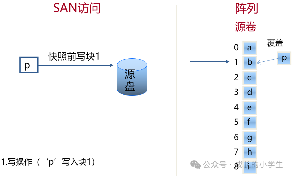

在做快照前,服务器往存储设备写入数据将直接覆盖原来数据块,如下图所示,数据'p’写入数据块1中,将覆盖原有数据'b’。

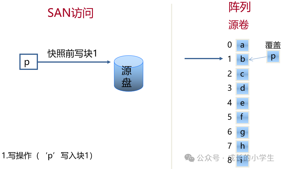

在做快照前,服务器往存储设备写入数据将直接覆盖原来数据块,如下图所示,数据'p'写入数据块1中,将覆盖原有数据'b'。

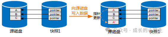

创建快照时,ROW 快照需要消耗一些存储空间建立快照卷。当为一个数据卷创建一个快照之后,这些预留的空间用来存放新写入的数据。

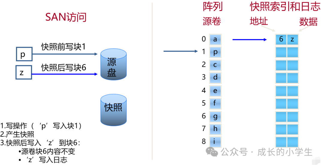

ROW 快照对于原始数据卷的首次写操作将被重定向到预留的快照空间。该快照维持的是指向所有源数据的指针和拷贝数据。当数据被重写时,将会给更新过的数据选择一个新的位置,同时指向该数据的指针也被重新映射,指向更新后的数据。如果拷贝是只读的,那么指向该数据的指针就根本不会被修改。
如下图所示新数据'z’替换'g’,源卷块6中的'g’不变,新数据'z’直接写入到快照空间中。

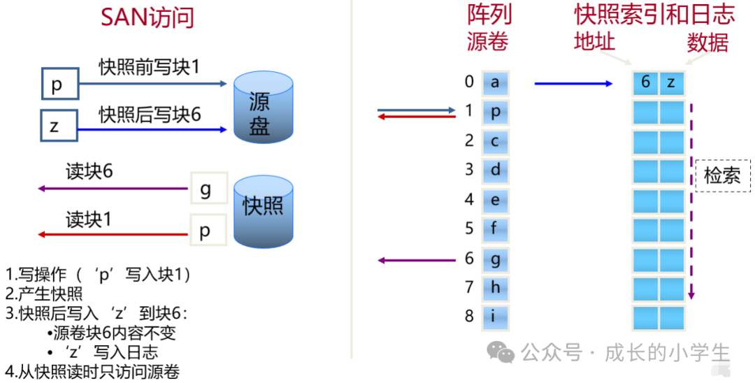

需要恢复某个时间点的快照数据时,只需读取源卷数据即可。如下图所示将读取原卷上的数据'apcdefghi’。由于块1上的数据是'b’是在快照前改写成'p’的,所以无法恢复。

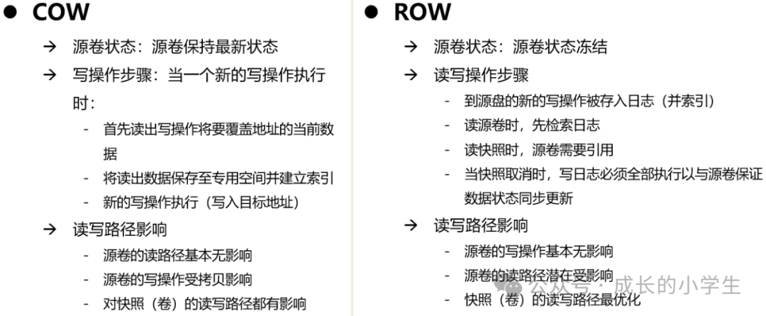

“ROW 重定向写”与“COW 复制写”是相对的概念,ROW可以避免两次写操作引起的性能损失。ROW 同COW一样在空间利用方面效率非常高。ROW把对数据卷的写请求重定向给了快照预留的存储空间,而写操作的重定向设计则把需要两次写才能完成的操作减少为一次写。COW的两次写操作包括将旧数据写入快照卷和在数据卷写入新数据。而ROW只有写入新数据一步。
COW最大的问题是对写性能有影响。第一次修改原卷,需要复制数据,因此需要多一次读写的数据块迁移过程。这会造成应用需要等待较长时间。但原卷数据的布局没有任何改变,因此对读性能没有任何影响。
ROW 最大的问题是对读性能影响比较大。ROW写的时候性能基本没有损耗,只是修改指针,实现效率很高。但多次读写后,原卷的数据就分散到各个地方,对于连续读写的性能不如COW。
