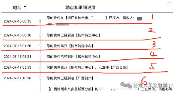

    在我们业务中有些数据只是最近一段时间使用比较频繁,过着这段时间就基本上不用了,如龙虾之前负责的物流系统中的物流轨迹数据,一条物流单号对应着若干条物流轨迹数据,如下所示的物流轨迹:
    一个物流单号(如YT20241234569)对应的轨迹有6条数据数据了,假设一天的订单量有2万单,此时至少有12万条物流轨迹产生, 日复一日的数据量积累,那么物流轨迹表的数据也是非常的庞大的。
    从业务角度分析,按照用户的习惯来讲,某个订单待收货与交易成功之间的这段时间中我们是比较关心物流的轨迹的,一旦收到货之后基本很少再去看这单的物流轨迹信息,所以针对这种数据量大(物流轨迹数据)、只在某段时间内频繁关心的数据,我们可以使用冷热数据隔离的方案来解决数据量大的问题。下图使用物流轨迹数据冷热分离方案为案例分析:

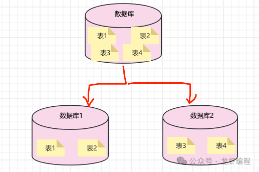

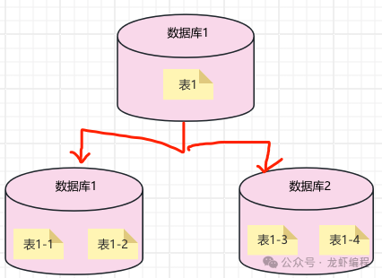

(a)分库的场景:在高并发下,数据库的连接不够用的时候,此时可以通过增加数据库的实例来增加数据库的连接数。如下所示的分库方式:

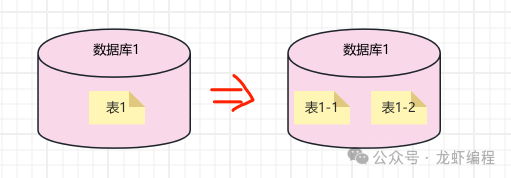

(b)分表的场景:如果单表的数据量很庞大,此时数据库的连接是够用的,但是存储和查询的性能已经成为业务瓶颈,那么就考虑分表。如下图所示的分片:
(c)既分库也分表的场景:数据库的连接不够,并且表数据量很庞大此时一般需要考虑既要分库也要分表。但是具体分多少库分多少表实际的业务预估数据量来做决定,如下图所示的既分库也分表的图:

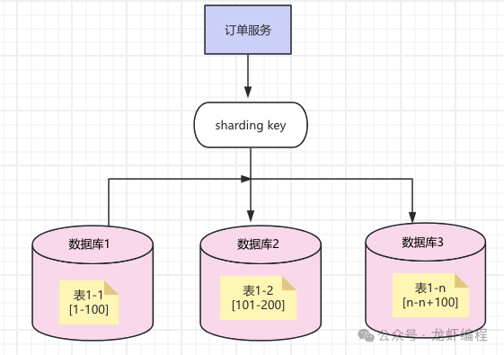

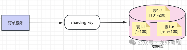

(1)Range法
    此算法是按照某个字段(如订单id、用户id)的数据区间来进行切分的,可以将数据切分到同一个数据库的不同表中,如下所示:
也可以将数据切分到不同库的不同表中,如下所示:
    Range算法对于需要扩容来说是非常的友好的,因为只需要添加一张数据表,通过算法就可以自动实现扩容机制。同时Range算法也存在写偏移和热点数据问题。

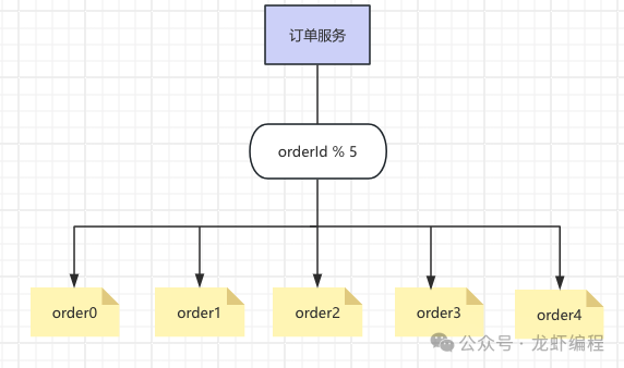

(2)hash分片算法
    该方案是通过对分表键key进行某种运算(如取模运算),然后通过运算结果来决定路由的库和表,如下图所示:
    hash分片方案可以使得数据分片比较均匀,大大降低数据倾斜和热点数据的问题; hash分片方案的缺点也很明显,如后期扩容存在一定的难度,需要迁移数据;数据被切分到不同的库和表中,存在查询和分页等问题;

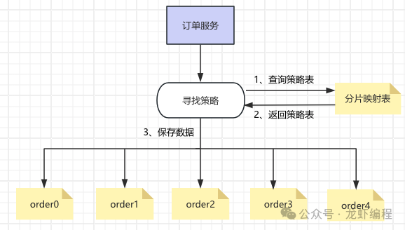

(3)查表映射法
    此方案的实现原理是将决定某个sharding key落在哪个分片上靠人为的预先制定的策略(策略记录在数据表中)来分配,如下所示的分配流程:
    查表映射法可以灵活设置路由规则,但是要求映射表本身的数据不能太多,否则映射表反而成为性能瓶颈了。
    查表映射法相对其他两种分片算法来说,它需要二次查询、实现上也更加的复杂一些。

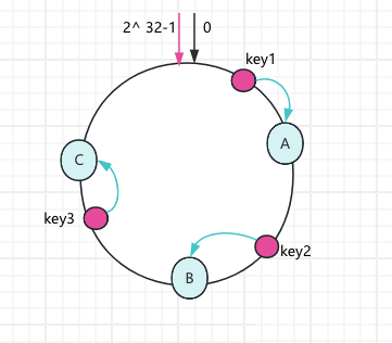

(4)一致性hash
    一致性hash可以按照普通的hash算法对key哈希到一个圆环空间上,形成一个顺时针的首位闭合的环形,如下图所示:
    此时key1顺时针放在节点A上,同理key放在B节点上,如果A、B、C节点假设分布不均匀,我们可以使用虚拟节点的方案来处理,之前龙虾也介绍过一致性hash,有兴趣的朋友可以在看下:
