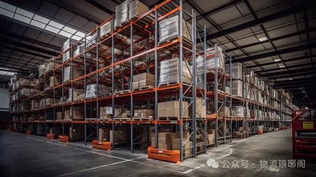

(6) 货架的每个结合处必须坚固,并且在使用过程中防超高、超宽、超载、防撞击,防“头重脚轻”。

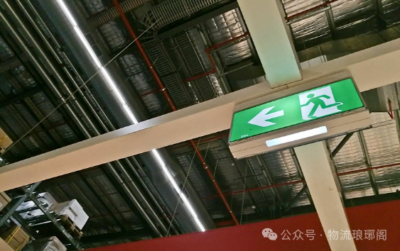

(7) 作业现场的设备设施应布局合理,且安全防护装置齐全、有效,符合相关安全卫生规程的要求。消防通道和疏散通道畅通,应急指示和照明完好。

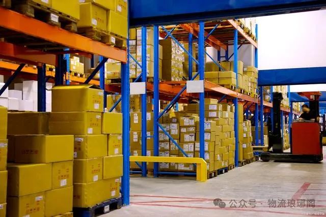

(1) 仓库机械实行专人专管,建立岗位责任制,防止丢失和损坏,且负责兼操作人员应做到“会操作、会保养、会检查、会排查一般故障”,且杜绝疲劳作业。
(2) 根据货物尺寸、重量、形状来选用合理的装卸、搬运设备,严禁超高、超宽、超重、超速等其他不规范操作,避免安全风险。
(3) 确保所有货物都稳妥地堆放,避免堆放过高或不平衡,减少倒塌的风险。
(4) 夜间搬运时,应保证照明和道路畅通。
(5) 所有作业人员应佩戴适当的个人防护装备,如安全帽、防滑鞋、护手套等。
