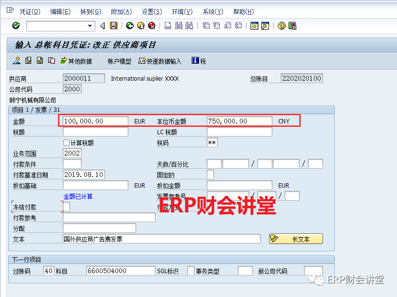

第二步,录入发票金额

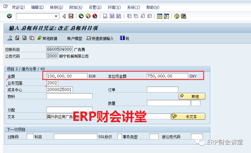

第三步,录入广告费金额

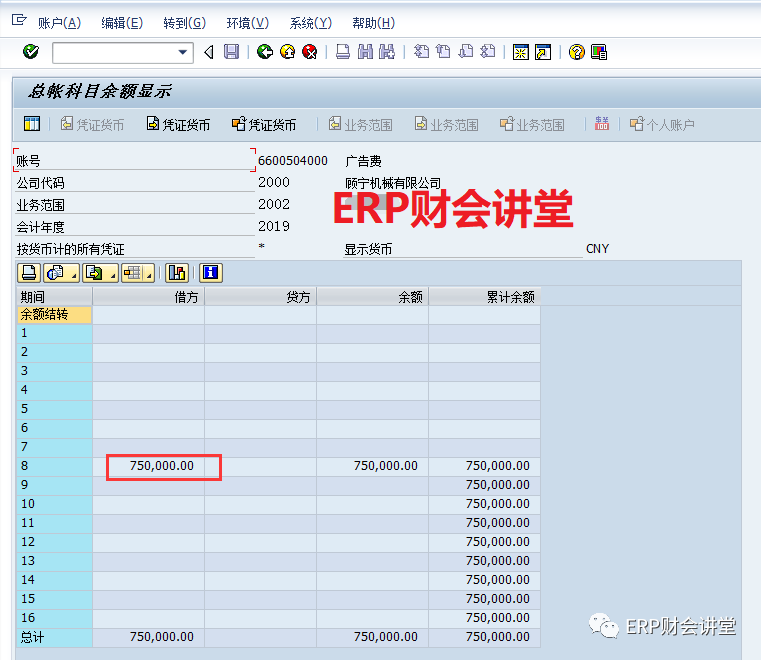

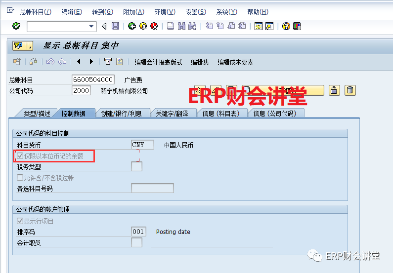

可以看到,凭证中有EUR金额,也有CNY金额。在“SAP软件 会计科目之 本位币记账”中我们讲到,除往来科目和外币资金科目外,其余科目建议都勾选“仅以本位币记的余额”。勾选此标志后,SAP以本位币更新广告费科目余额,相当于录入了750,000.00的本币金额,即便是以外币录入的凭证。
接下来保存凭证,保准后查看广告费8月份的科目余额如下。

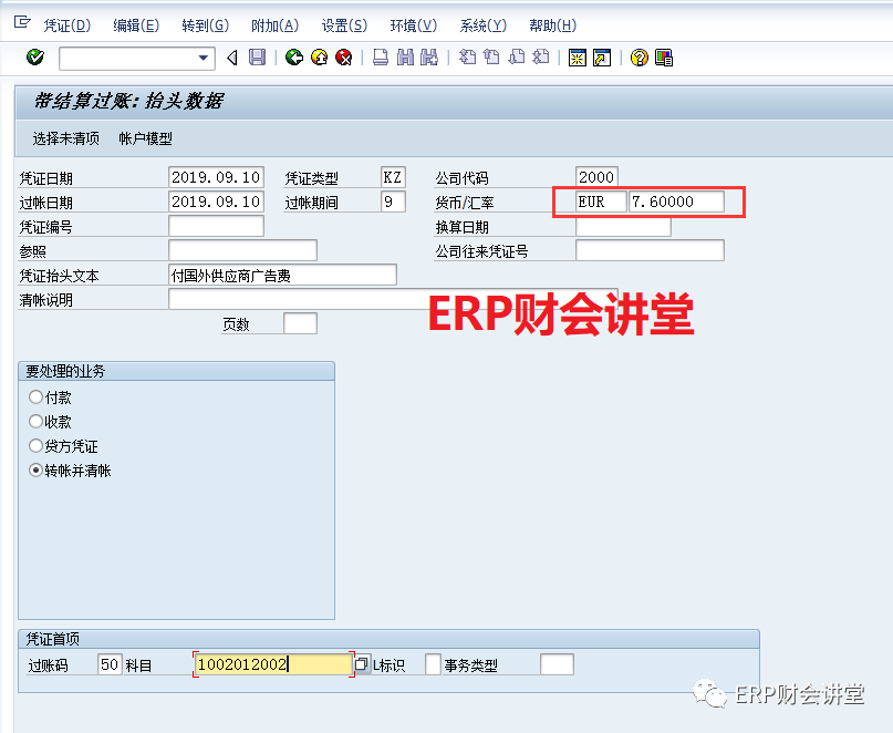

第一步,录入付款凭证抬头,汇率手工录入,因为付款时汇率是确定的!

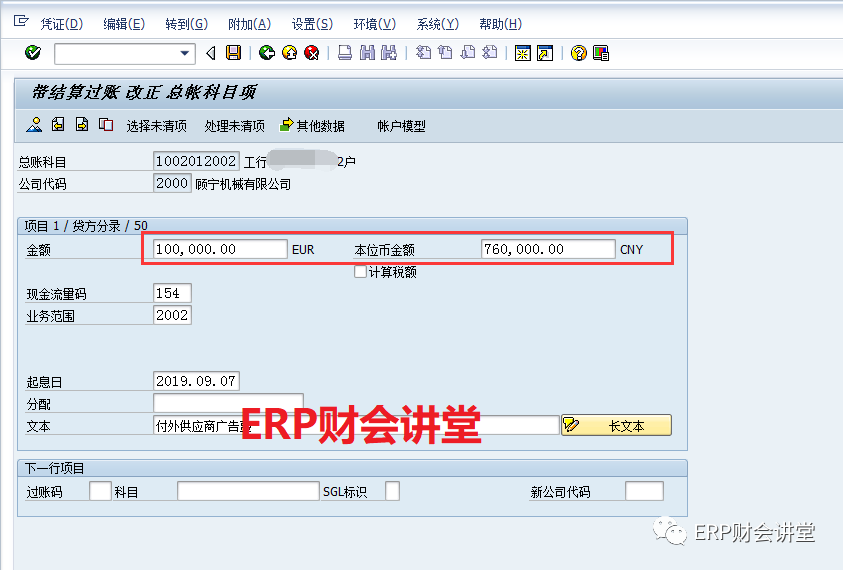

第二步,录入贷方金额:

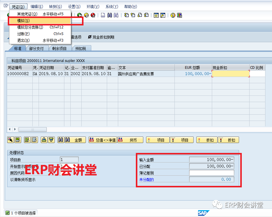

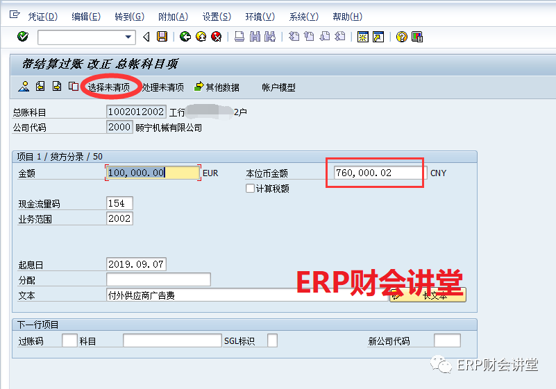

说明根据汇率,系统自动带出的本币金额是760,000.00,如果我们不是通过专门的欧元户付款,而是通过人民币户购买的外汇,假如银行根据1:7.60000计算出来的金额是760,000.02,此时我们可以手工更改本币金额,录入实际购汇所花费的金额。

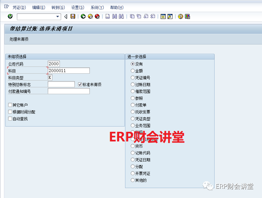

第三步,选则供应商需要付款的发票:
回车,选择需要付款的凭证:
未分配的金额为0,说明借贷相等,选择“凭证->模拟”查看凭证明细:

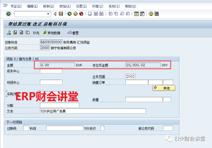

可以发现,多出了一行“财务费用-汇兑损益”,并且金额为0,这是怎么回事呢?双击进去查看:
可以发现,此凭证以EUR记的金额为0,但是以CNY记的金额为10,000.02,这是如何计算的呢?原因分析:广告费发票挂账时,汇率为1:750000,本币金额为750,000.00,而付款时汇率为1:760000,本币金额为760,000.02,相差10,000.02,形成汇兑损益!
