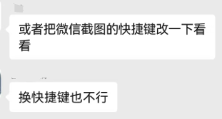

听他这么一描述,我还有些好奇了起来。首先怀疑的是这软件是不是安装了什么消息钩子,通过监听键盘按键,禁止截图,于是有人建议他换个快捷键,结果发现也不行:

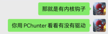

基于这么多操作都不行,于是我怀疑是不是这软件安装了什么内核驱动,在内核里面拦截捕捉屏幕像素内容的操作,于是建议用PChunter查一下:
鉴于这位小伙伴不是太会操作,于是我找他要到了这个聊天软件的安装包,自己安装了来研究。结果发现居然啥驱动都没装!也没有什么可疑的钩子行为。甚至连软件的登录界面都截不了图!

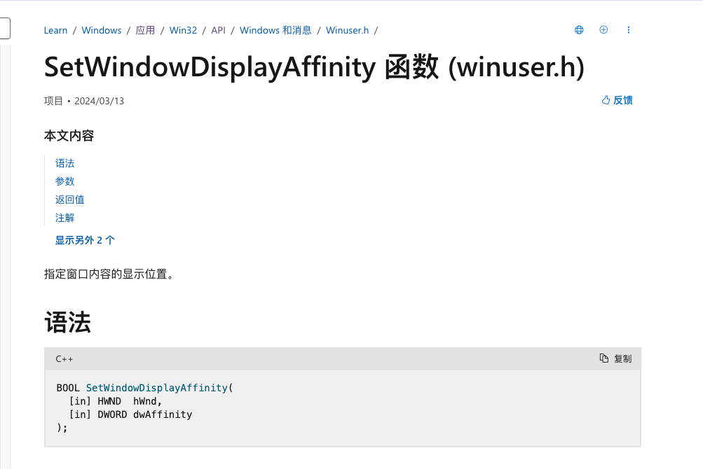

于是我打开ChatGPT,把上面的现象给它描述了一下,他告诉了我一个系统API,这个API可以办到这样的效果,这个API就是:SetWindowDisplayAffinity

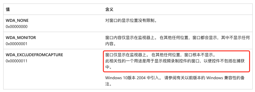

根据MSDN的描述,这个函数可以用来设置窗口不被任何屏幕录制行为捕获:
为了验证这聊天软件是不是通过这个API实现的,我用APImonitor抓了一下它启动的过程,果然发现了对这个函数的调用,而且第二个参数传递的值正是上面的0x11,也就是17。
问题搞清楚了,想要破解就好办了,再调用一下这个函数,把第二个参数设置为0,解除对窗口的保护就好了。

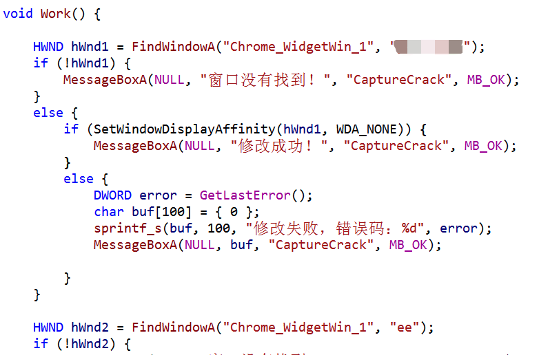

我们先用Spy++看一下要解除保护的窗口,通过上面APImonitor中抓到的两次调用SetWindowDisplayAffinity函数所设置的两个窗口句柄值在Spy++中找到这两个窗口:
查看两个窗口的窗口类和窗口名称,接下来,写代码解除保护:
在DLL加载的时候就执行上述动作:
