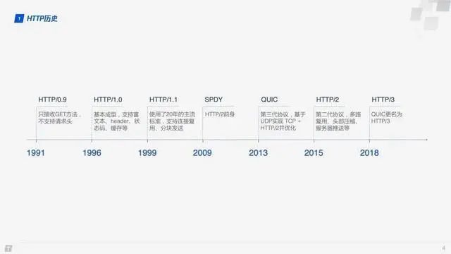

 HTTP 历史
  • 1991 HTTP/1.1
  • 2009 Google 设计了基于TCP的SPDY
  • 2013 QUIC
  • 2015 HTTP/2
  • 2018 HTTP/3

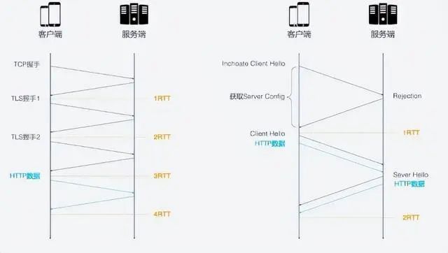

HTTP/2的连接建立需要3 RTT, 如果考虑会话复用, 即把第一次握手计算出来的对称密钥缓存起来, 那也需要2 RTT. 更进一步的, 如果TLS升级到1.3, 那么HTTP/2连接需要2RTT, 考虑会话复用需要1RTT. 如果HTTP/2不急于HTTPS, 则可以简化, 但实际上几乎所有浏览器的设计都要求HTTP/2需要基于HTTPS.
HTTP/3首次连接只需要1RTT, 后面的链接只需要0RTT, 意味着客户端发送给服务端的第一个包就带有请求数据, 其主要连接过程如下:
  • 首次连接, 客户端发送Inchoate Client Hello, 用于请求连接;

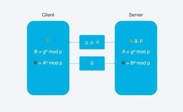

  • 服务端生成g, p, a, 根据g, p, a算出A, 然后将g, p, A放到Server Config中在发送Rejection消息给客户端.
  • 客户端接收到g,p,A后, 自己再生成b, 根据g,p,a算出B, 根据A,p,b算出初始密钥K, B和K算好后, 客户端会用K加密HTTP数据, 连同B一起发送给服务端.
  • 服务端接收到B后, 根据a,p,B生成与客户端同样的密钥, 再用这密钥解密收到的HTTP数据. 为了进一步的安全(前向安全性), 服务端会更新自己的随机数a和公钥, 在生成新的密钥S, 然后把公钥通过Server Hello发送给客户端. 连同Server Hello消息, 还有HTTP返回数据.
这里使用DH密钥交换算法, DH算法的核心就是服务端生成a,g,p3个随机数, a自己持有, g和p要传输给客户端, 而客户端会生成b这1个随机数, 通过DH算法客户端和服务端可以算出同样的密钥. 在这过程中a和b并不参与网络传输, 安全性大大提升. 因为p和g是大数, 所以即使在网络传输中p, g, A, B都被劫持, 靠现在的计算力算力也无法破解.

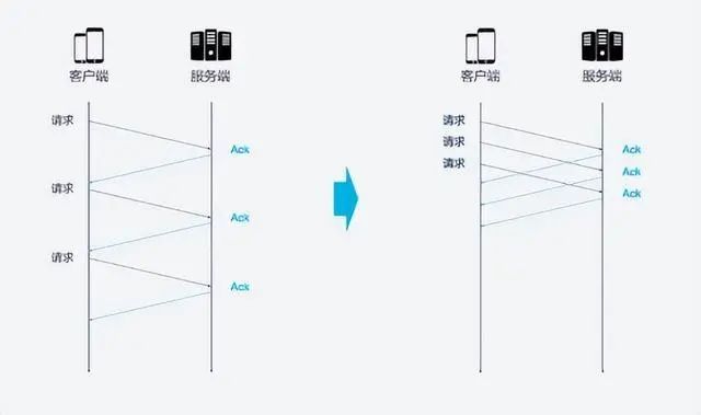

TCP是个面向连接的协议, 即发送请求后需要收到ACK消息, 以确认对象已接受数据. 如果每次请求都要在收到上次请求的ACK消息后再请求, 那么效率无疑很低. 后来HTTP/1.1提出了Pipeline技术, 允许一个TCP连接同时发送多个请求. 这样就提升了传输效率.

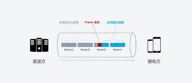

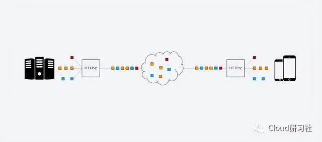

但是, HTTP/2虽然可以解决请求这一粒度下的阻塞, 但HTTP/2的基础TCP协议本身却也存在队头阻塞的问题. HTTP/2的每个请求都会被拆分成多个Frame, 不同请求的Frame组合成Stream, Stream是TCP上的逻辑传输单元, 这样HTTP/2就达到了一条连接同时发送多个请求的目标, 其中Stram1已经正确送达, Stram2中的第三个Frame丢失
TCP处理数据是有严格的前后顺序, 先发送的Frame要先被处理, 这样就会要求发送方重新发送第三个Frame, Steam3和Steam4虽然已到达但却不能被处理, 那么这时整条链路都会被阻塞.

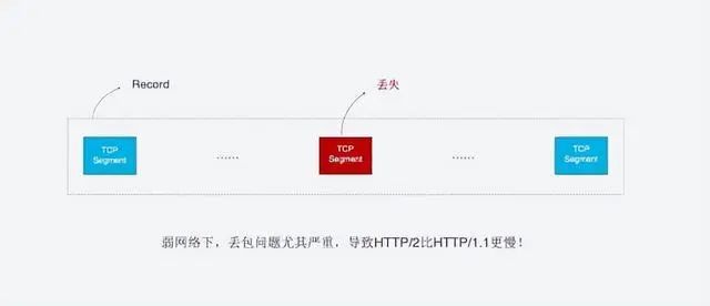

不仅如此, 由于HTTP/2必须使用HTTPS, 而HTTPS使用TLS协议也存在队头阻塞问题. TLS基于Record组织数据, 将一对数据放在一起加密, 加密完成后又拆分成多个TCP包传输. 一般每个Record 16K, 包含12个TCP包, 这样如果12个TCP包中有任何一个包丢失, 那么整个Record都无法解密.
队头阻塞会导致HTTP/2在更容易丢包的弱网络环境下比HTTP/1.1更慢.

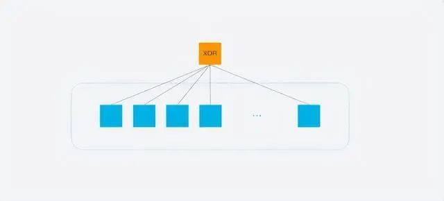

2. 前向纠错 FEC
QUIC使用前向纠错(FEC, Forword Error Correction)技术增加协议的容错性. 一段数据被切分为10个包后, 一次对每个包进行异或运算, 运算结果会作为FEC包与数据包一起被传输, 如果传输过程中有一个数据包丢失, 那么就可以根据剩余9个包以及FEC包推算出丢失的那个包的数据, 这样就大大增加了协议的容错性.
这是符合现阶段网络传输技术的一种方案, 现阶段带宽已经不是网络传输的瓶颈, 往返时间才是, 所以新的网络传输协议可以适当增加数据冗余, 减少重传操作.

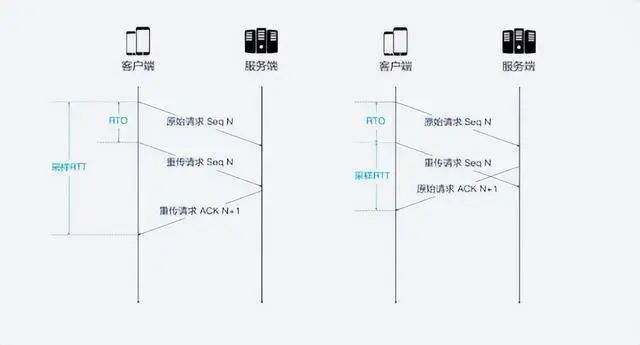

TCP为了保证可靠性, 使用Sequence Number和ACK来确认消息是否有序到达, 但这样的设计存在缺陷.超时发生后客户端发起重传, 后来接受到了ACK确认消息, 但因为原始请求和重传请求接受到的ACK消息一样, 所以客户端就不知道这个ACK对应的是原始请求还是重传请求. 这就会造成歧义.
  • RTT: Round Trip Time, 往返事件
  • RTO: Retransmission Timeout, 超时重传时间
如果客户端认为是重传的ACK, 但实际上是右图的情形, 会导致RTT偏小, 反之会导致RTT偏大.
QUCI解决了上面的的歧义问题, 与Sequence Number不同, Packet Number严格单调递增, 如果Packet N丢失了, 那么重传时Packet的标识就不会是N, 而是比N大的数字, 比如N+M, 这样发送方接收到确认消息时, 就能方便的知道ACK对应的原始请求还是重传请求.

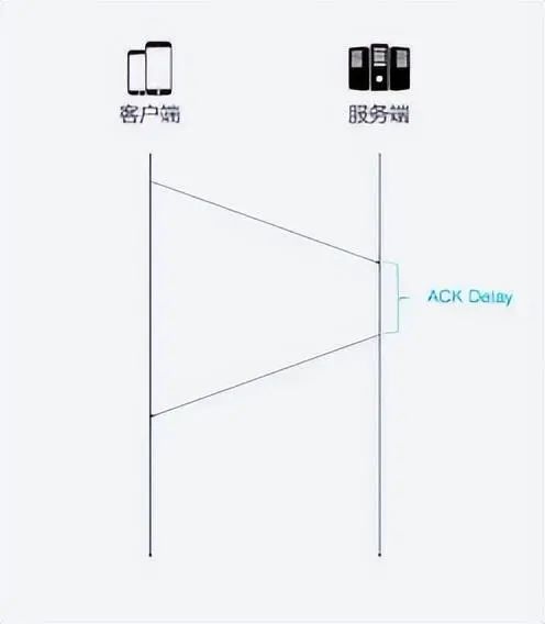

4. ACK Delay
TCP计算RTT时没有考虑接收方接受到数据发发送方确认消息之间的延迟, 如下图所示, 这段延迟即ACK Delay. QUIC考虑了这段延迟, 使得RTT的计算更加准确.

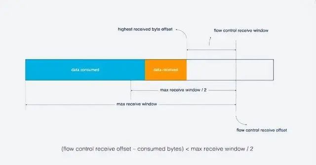

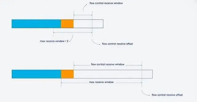

对于单条的Stream的流量控制: Stream还没传输数据时, 接收窗口(flow control recevice window)就是最大接收窗口, 随着接收方接收到数据后, 接收窗口不断缩小. 在接收到的数据中, 有的数据已被处理, 而有的数据还没来得及处理. 如下图, 蓝色块表示已处理数据, 黄色块表示违背处理数据, 这部分数据的到来, 使得Stream的接收窗口缩小.
随着数据不断被处理, 接收方就有能力处理更多数据. 当满足(flow control receivce offset - consumed bytes) < (max receive window/2)时, 接收方会发送WINDOW_UPDATE frame告诉发送方你可以再多发送数据, 这时候flow control receive offset就会偏移, 接收窗口增大, 发送方可以发送更多数据到接收方.
Stream级别对防止接收端接收过多数据作用有限, 更需要借助Connection级别的流量控制. 理解了Stream流量那么也很好理解Connection的流控. Stream中,
接收窗口=最大接受窗口 - 已接收数据
而对于Connection来说:
接收窗口 = Stream1 接收窗口 + Stream2 接收窗口 + ... + StreamN 接收窗口
