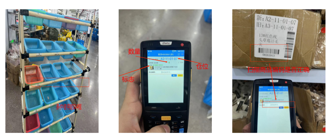

2. RF拣货
RF(Radio Frequency)拣货是一种用于提高拣货效率的无线拣货技术。拣货员手持RF终端设备,扫描货架上的条形码或二维码,将货物信息转移到系统中,减少了人工输入的错误。RF拣货可以实现批量拣货和多人拣货,提高了整体效率。

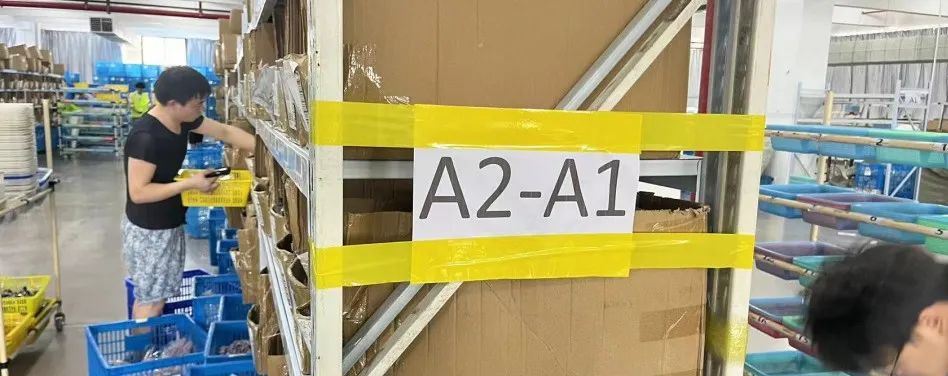

一个合理的仓库布局是高效拣货的基础。
(1)合理划分区域,将相近或相关的商品放在一起,以减少员工的行走距离。
(2)合理设置货架和储物柜,保证货物摆放整齐、清晰可见。
(3)使用标识和标签,方便快速找到需要的商品。
(4)根据货品的流通频率调整货物存储位置,将常用货物放置在最易取得的位置上,以减少拣货时间。

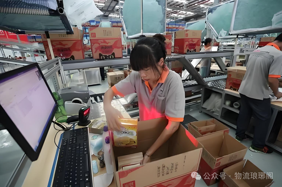

五、拣选流水线作业
目前很多电商仓库都已经不断推动拣选流水线作业,即货到人拣选,拣选员不用走动,只要在工位上等待流水线的货物过来完成拣选即可。
