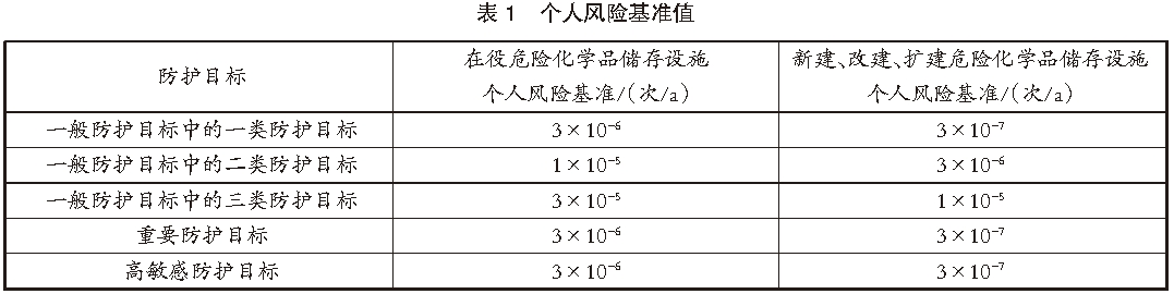

1.2 个人风险基准值
基于前述可知,危险货物港口经营人的风险基准是按照《危险化学品生产装置和储存设施风险基准》的要求执行的,港口经营人储存设施周围的防护目标个人风险值不能超过其中的个人风险基准。由于计算危险货物堆场的安全容量,针对的是已经建成的在役储存装置进行计算,因此,进行堆场安全容量计算时采用的个人风险基准值不应超过标准中的在役危险化学品储存设施个人风险基准。《危险化学品生产装置和储存设施风险基准》对储存设施周边的一般防护目标中的一类、二类、三类防护目标和重要、高敏感防护目标的个人风险基准均进行了具体规定。个人风险基准值见表1。

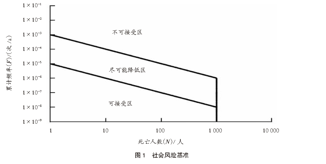

1.3 社会风险基准
社会风险基准通常分为可接受区、尽可能降低区和不可接受区等。港口经营人的社会风险应处于可接受区。若社会风险曲线处于不可接受区,就需要立即采取管控措施以降低社会风险;若社会风险曲线处于尽可能降低区,就需要尽最大可能采取可行的管控措施以降低社会风险。社会风险基准见图1。

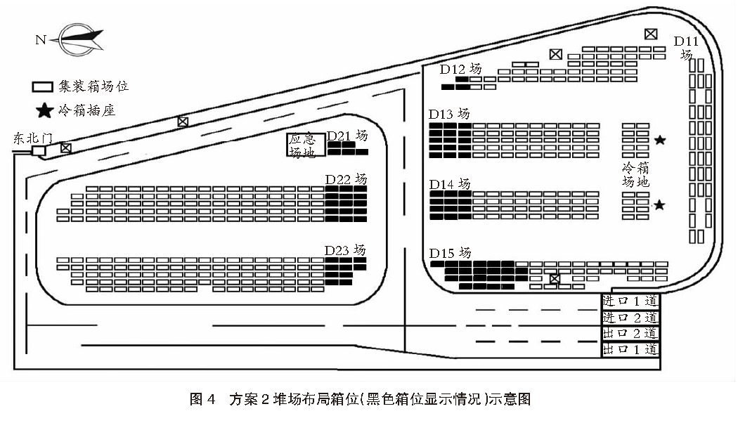

  • 方案2:-18 ℃≤闪点<29 ℃,总箱量不大于164 TEU。储存区域为:D11不堆存;D12堆存6 TEU(由北至南2列共3个箱位);D13堆存30 TEU(由北至南3列共15个箱位);D14堆存24 TEU(由北至南3列共12个箱位);D15堆存44 TEU(由北至南1~6列共20个箱位,第7列西侧2个箱位);D21~D23堆存60 TEU。总计共164 TEU。方案2堆场布局箱位(黑色箱位显示情况)示意图见图4。

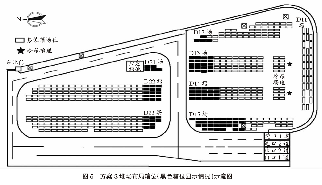

  • 方案3:闪点≥29 ℃,总箱量不大于208 TEU。储存区域为:D11不堆存;D12堆存8 TEU(由北至南1~2列位3个箱位,第3列西侧箱位);D13堆存40 TEU(由北至南4列共20个箱位);D14堆存40 TEU(由北至南5列共20个箱位);D15堆存60 TEU(由北至南9列共30个箱位);D21~D23堆存60标箱。总计共208 TEU。方案3堆场布局箱位(黑色箱位显示情况)示意图见图5。
通过上述计算可知,随着第3类危险货物的闪点变高,固定区域内可储存的危险货物集装箱也在增加。在满足分区分类储存及安全风险要求的前提下,可以通过高低闪点混合储存的方式,进一步优化堆场集装箱箱位布局。港口经营人可以根据上述风险计算结果进行危险货物集装箱堆存。考虑到企业在实际作业过程中如严格按照上述闪点、箱位、箱量进行细化储存过于烦琐,可以根据上述风险计算结果,结合企业港口经营实际情况,对危险货物集装箱堆存进行优化,即建议企业在实际储存第3类易燃液体(闪点≥-48 ℃,共155种)时,总箱量不大于130 TEU,且应在储存区域北侧按箱位由北至南堆存。
