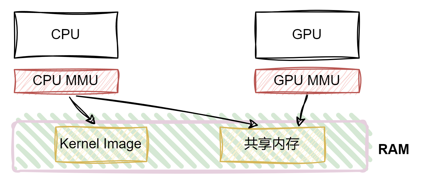

目前移动 SOC 平台上由多个硬件模块组成,常见的硬件模块有:CPU、GPU、Modem基带处理器、ISP(图像处理器)等,这些硬件模块通过硬件总线互联,协同完成任务。

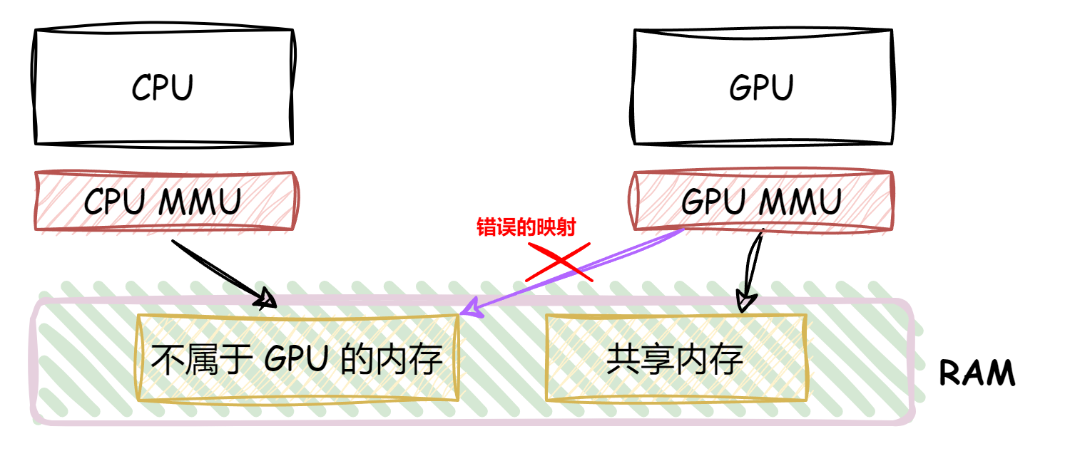

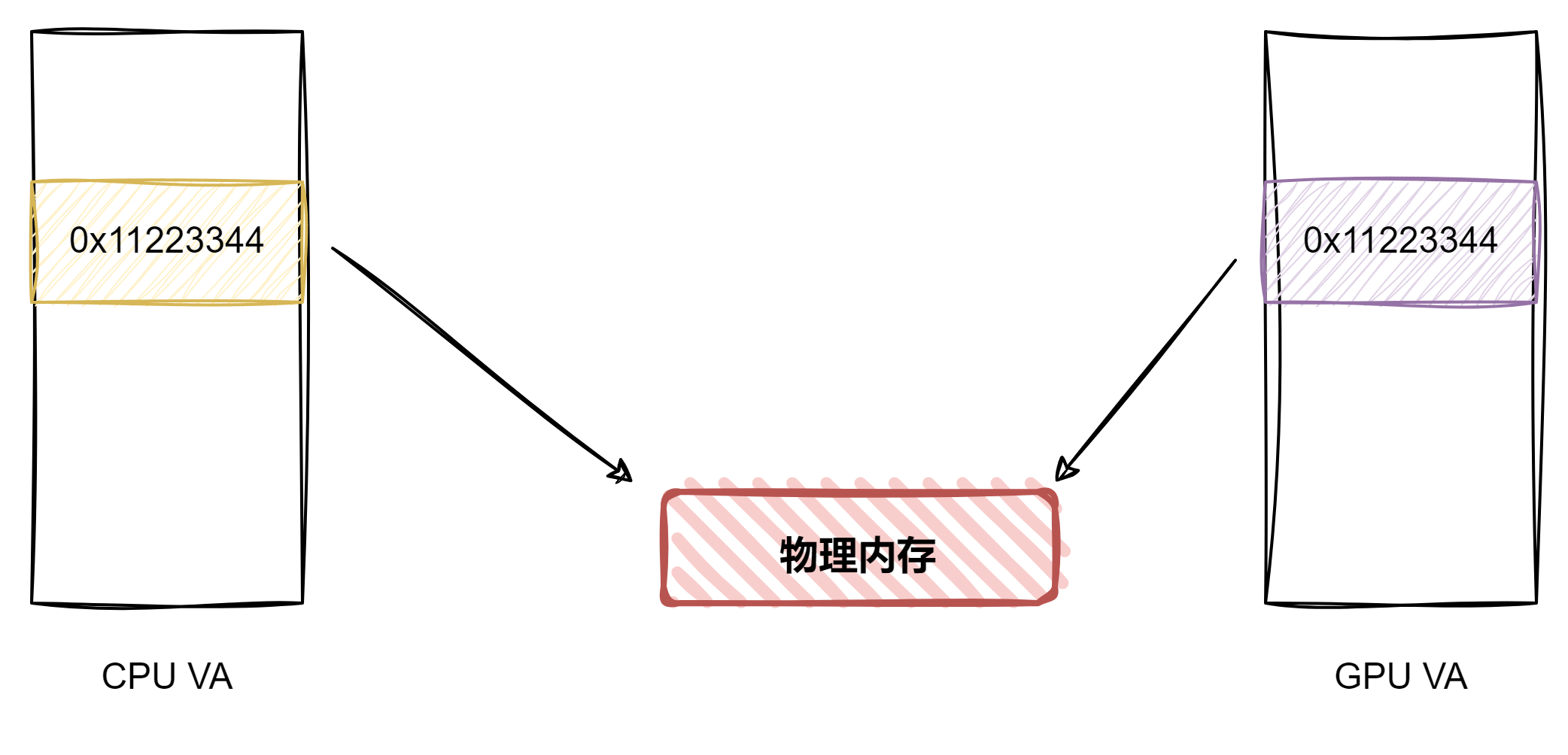

对于 GPU 驱动漏洞研究来说,我们需要关注的一个关键特性是 GPU 和 CPU 共用同一块 RAM。 在 CPU 侧操作系统通过管理 CPU MMU 的页表来实现虚拟地址到物理地址的映射
GPU 也有自己的 MMU,不过 GPU 的页表由 CPU 内核中的 GPU 驱动管理,从而限制 GPU 能够访问的物理地址范围。
在实际的业务使用中,一般是 CPU 侧分配一段物理内存,然后映射给 GPU , GPU 从共享内存中取出数据完成计算、渲染后再将结果写回共享内存,从而完成 GPU 与 GPU 之间的交互。对于 GPU 驱动安全研究来说,特殊的攻击面在于由于其需要维护 GPU 页表,这个过程比较复杂,涉及到内核中的各个模块的配合,非常容易出现问题,历史上也出现了多个由于 GPU 页表管理失误导致的安全漏洞

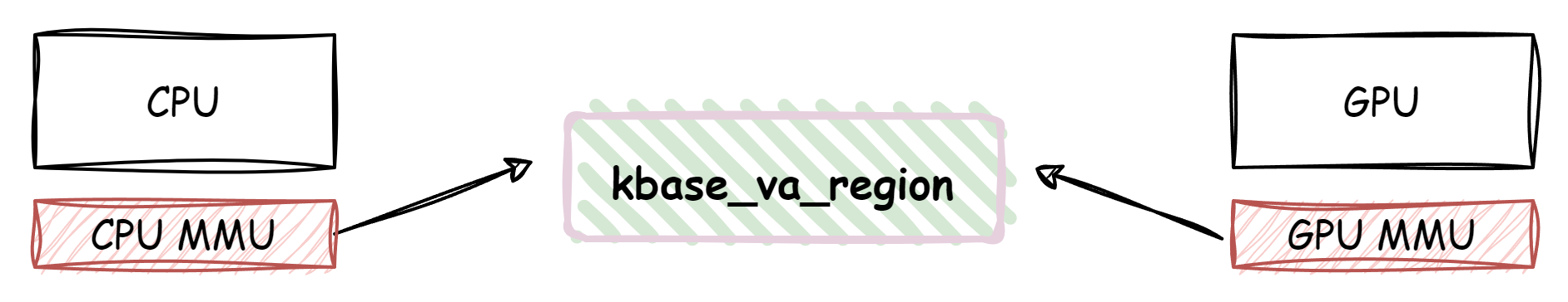

reg 的类型为 struct kbase_va_region , MALI 驱动中使用 kbase_va_region 管理物理内存,包括物理内存的申请/释放、GPU/CPU 页表映射管理等。

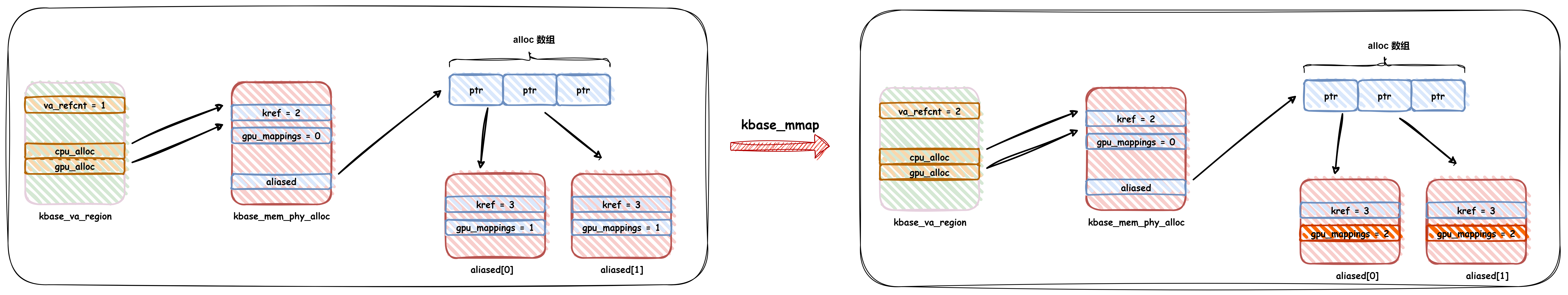

图中的关键要素如下:
  • kbase_va_region 中 cpu_alloc 和 gpu_alloc 指向 kbase_mem_phy_alloc ,表示该 reg 拥有的物理页,且大部分场景下 cpu_alloc = gpu_alloc
  • kbase_va_region 的 flags 字段控制驱动映射 reg 时的权限,假如 flags 为 KBASE_REG_CPU_WR 表示该 reg 能够被 CPU 映射为可写权限,如果没有该 flag 则不允许将 reg 以可写模式映射到 CPU 进程,确保无法进程修改这些物理页
核心观点:驱动利用 kbase_va_region 表示一组物理内存,这组物理内存可以被 CPU 上的用户进程和 GPU 分别映射,映射的权限由 reg->flags 字段控制.

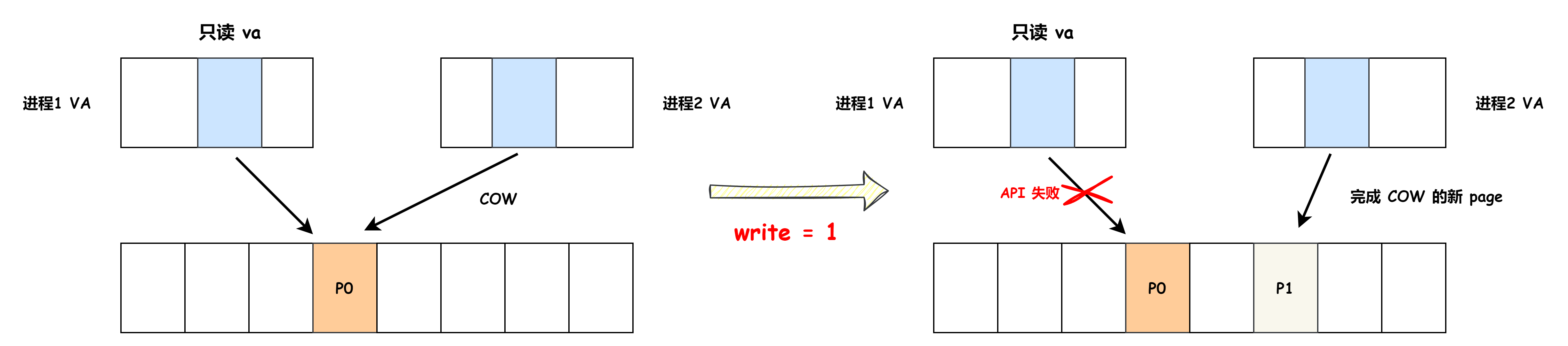

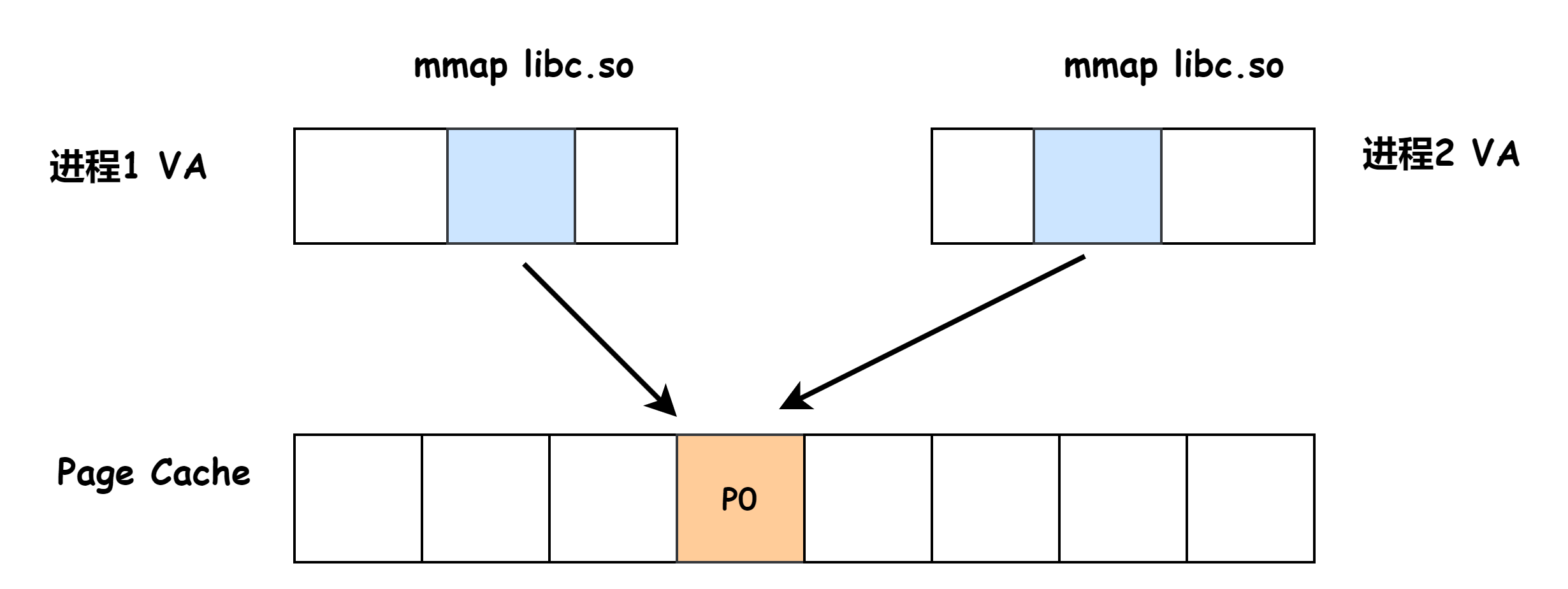

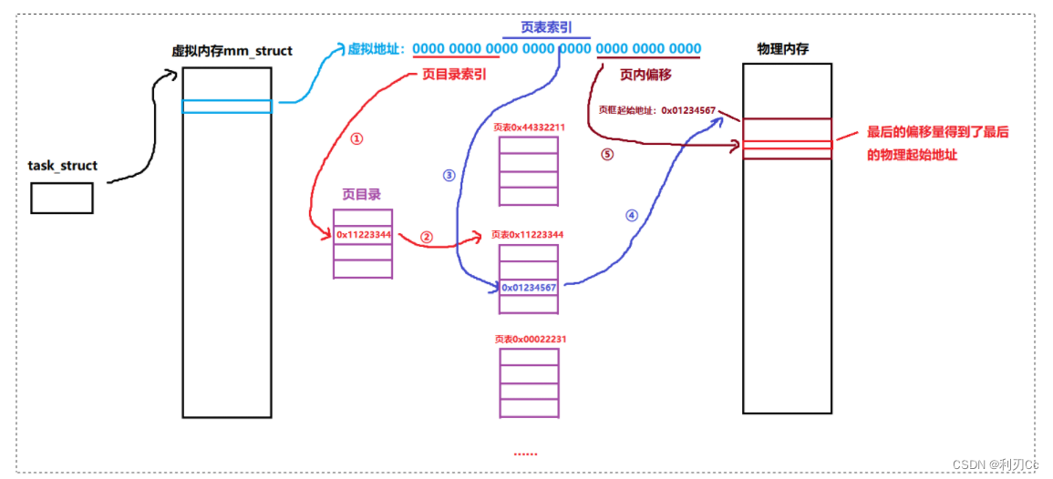

get_user_pages 的作用的是根据用户进程提供的 va (start)遍历进程页表,返回的是 va 对应物理地址对应的 page 结构体指针,结果保存到 pages 数组中。
即根据 task_struct->mm 找到进程页表,遍历页表获取物理地址
其中如果 gup_flags 为 1,表示获取 va 对应 page 后会写入 page 对应的物理页,然后在 get_user_pages 内部需要对只读页面和 COW 页面做额外处理,避免这些特殊 va 对应的物理页被修改导致非预期行为。
  • 如果 vma 为只读,API 返回错误码
  • VA 的映射为 COW 页,在 API 内会完成写时拷贝,并返回新分配的 page
当 gup_flags 为 0 时则直接返回页表遍历的结果(P0)
对于这个漏洞而言,我们可以创建一个 reg->flags 为 KBASE_REG_CPU_WR 的 kbase_va_region,再导入页面时就可以获取进程中任意 va 对应 page 到 kbase_va_region,最后再将其以可写权限映射到用户态进程,这样就可以实现篡改进程中任意只读映射对应的物理页。

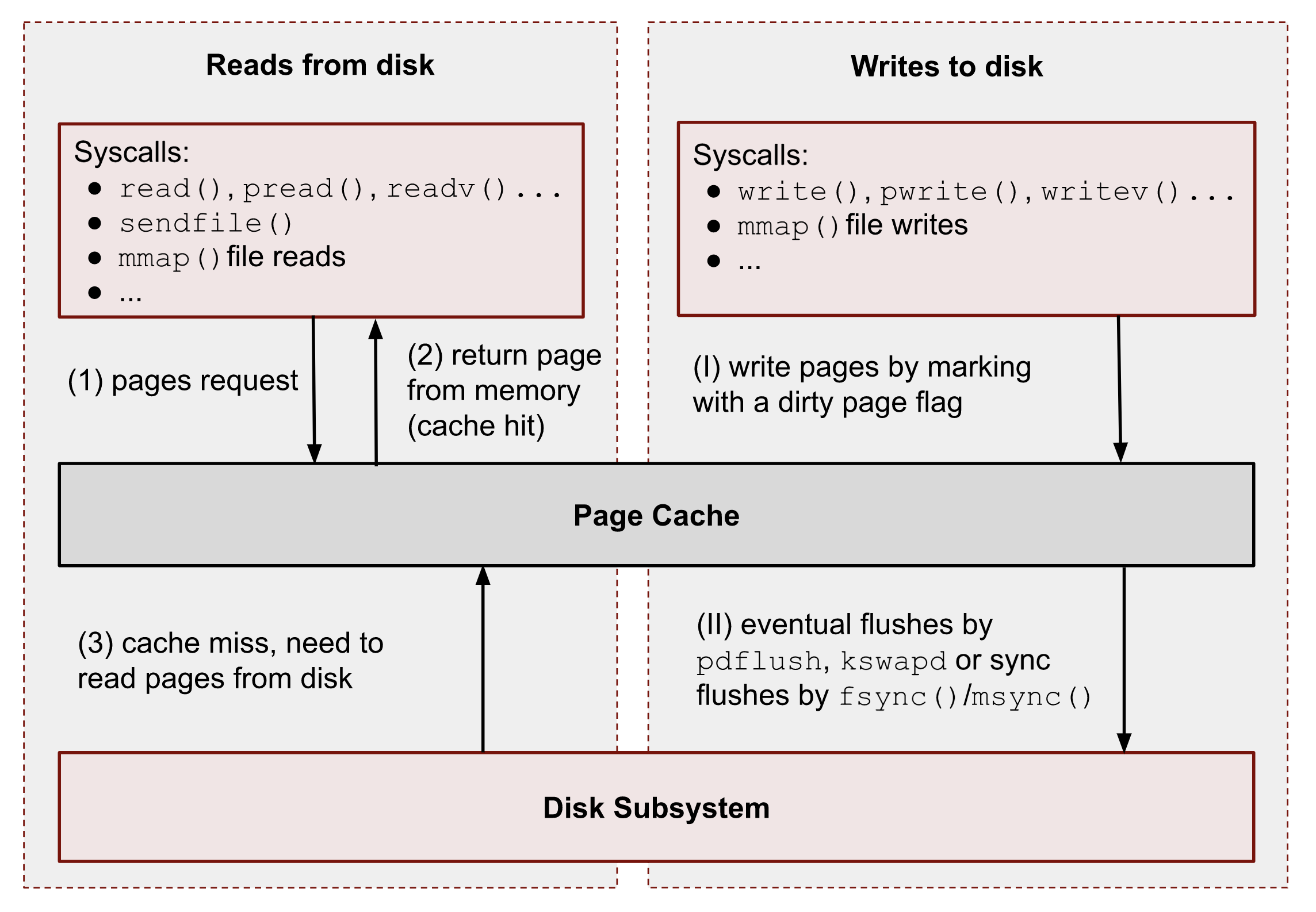

这一原语要进一步利用需要依赖操作系统的机制,首先介绍最简单的一种利用方式,Linux 内核在处理磁盘中的文件系统时,会对从磁盘中读取的物理页做缓存来加速文件访问的性能,同时减少重复文件物理页,减少开销
如果所示:
  • 当进程尝试读取物理页时,比如只读权限 mmap ,内核会搜索 page cache 如果找到就直接返回,否则就从磁盘中加载物理页到 Page Cache 中,然后返回
  • 如果是写则会有对应的 flush cache 机制
具体来说,当两个进程同时以只读权限 mmap libc.so 文件时,这两个进程的 VA 会指向同一个物理页
这样当我们利用漏洞修改 Page Cache 中的物理页后,其他进程也会受到影响,因为都是映射的同一块物理地址,因此攻击思路就来了:
  • 只读映射 libc.so 利用漏洞篡改其在 Page Cache 中物理页,在其中注入 shellcode,等高权限进程调用时就能提权
  • 类似的手法修改 /etc/passwd 完成提权

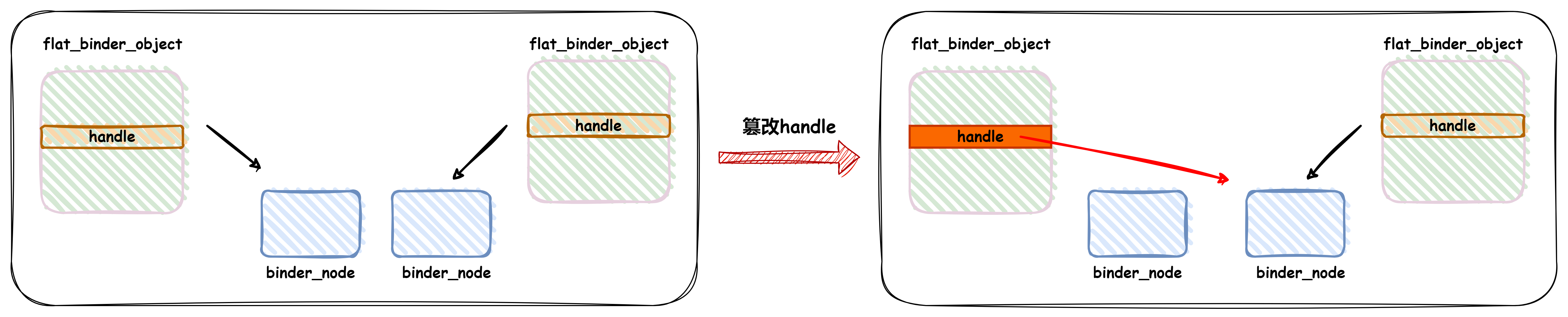

除了修改文件系统的 Page Cache 外,在 Android 平台上还有一个非常好的目标,binder 驱动会往用户态进程映射只读 page,里面的数据结构为 flat_binder_object,binder_transaction_buffer_release 里面会使用 flat_binder_object->handle,相关代码如下:
首先通过 binder_get_node 查找 node,然后会调用 binder_put_node 减少 node 的引用计数,当 node 引用为0时会释放 node。
由于 flat_binder_object 所在物理页用户态无法修改,所以可以保证这个流程的正确性,当我们只读物理页写漏洞篡改 flat_binder_object->handle 指向另一个 node 时,触发 binder_transaction_buffer_release 就能导致 node 引用计数不平衡
最后可以将漏洞转换为 binder_node 的UAF,然后采用 CVE-2019-2205 的利用方式进行漏洞利用即可。

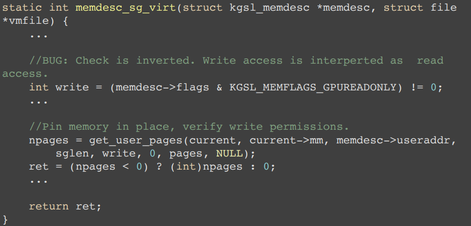

此外类似的漏洞在 2016 年就已经出现在高通 GPU 驱动中,CVE-2016-2067
同样的业务场景,也意味着同类型的漏洞也可能会产生

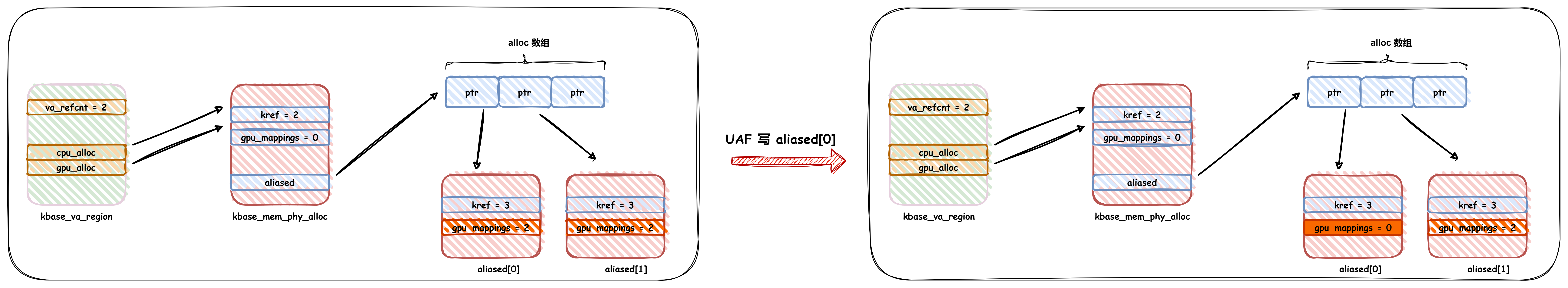

这个的大体逻辑是先根据 gpu_addr 找到 reg,然后释放 reg 和 reg->xx_alloc 的引用,对于这种复杂的对象管理,可以先按照正常流程分析下对象之间的关系, kbase_va_region 中与生命周期相关的字段如下:
上图表示的是 kbase_api_mem_alloc 创建非 SAME_VA 内存的场景,kbase_gpu_mmap 执行后会对 gpu_mappings 加一,然后通过 kbase_api_mem_free 释放时,会将 kbase_va_region 和 kbase_mem_phy_alloc 的引用计数减成0,从而释放两个对象
如果是 SAME_VA 的情况如下,区别在于 SAME_VA 内存在 kbase_api_mem_alloc 中会调用 vm_mmap 把 reg 同时映射到 CPU 和 GPU 侧,这就需要增加对应的引用计数(va_refcnt、kref、gpu_mappings),然后在 munmap 进程 VA 时,减少对应的引用计数

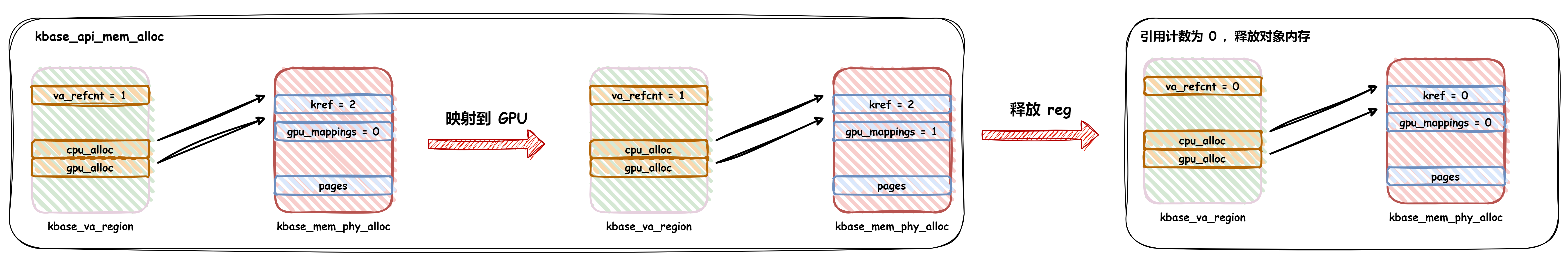

创建别名映射进程调用 mmap 前后, reg 对象相关引用情况如下:
在 kbase_api_mem_alias 里面增加 aliased[i]->kref 确保其在使用过程中不会被释放,然后 kbase_mmap 映射内存时增加 aliased[i]->gpu_mappings 记录其被 GPU 映射的次数,同时增加 reg->va_refcnt 记录其被 CPU 映射的次数,这个流程是没有问题的,通过引用计数确保 aliased 中的对象不会释放。

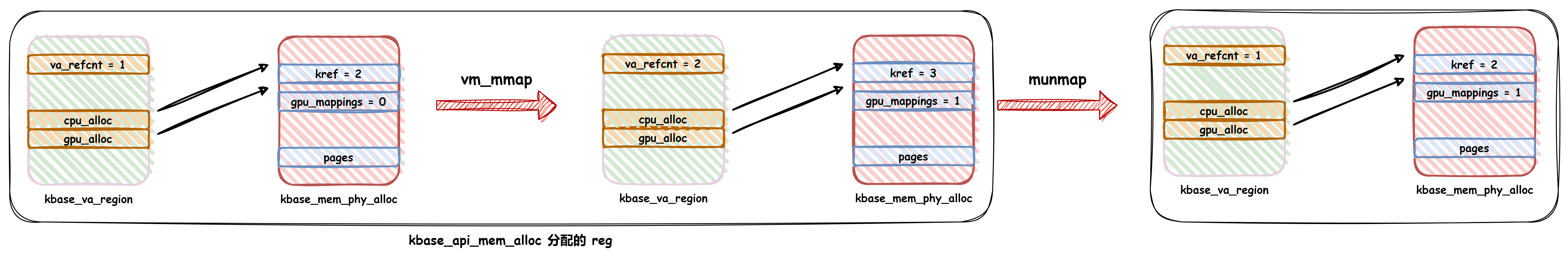

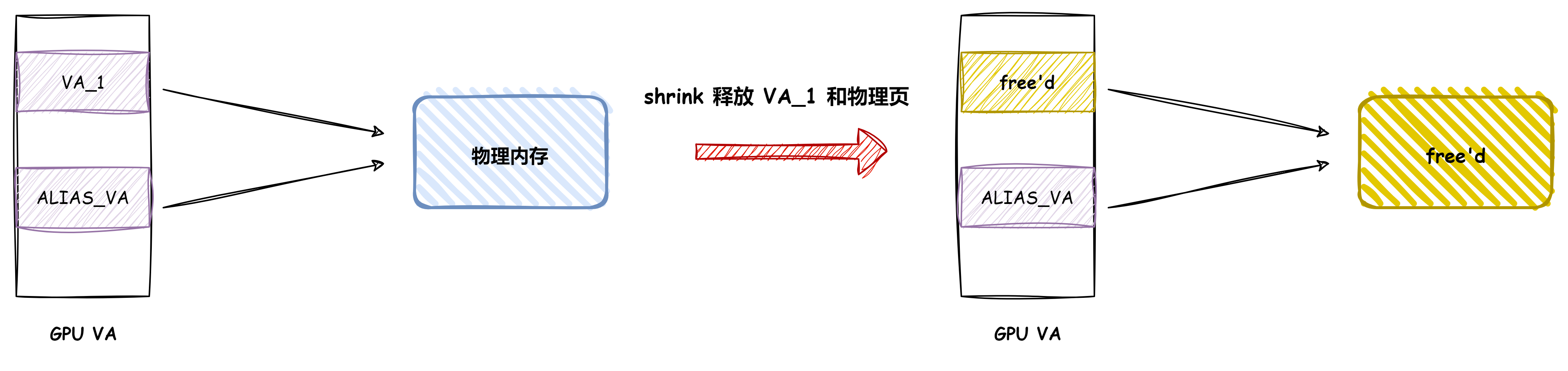

kbase_mem_flags_change 在调用 kbase_mem_evictable_make 前会校验 gpu_mappings ,大概意思是如果这个 reg 被 GPU 多次映射了就不能执行物理内存释放操作,但是回到 alias 的流程,在 kbase_api_mem_alias 结束后,aliased 数组中的 gpu_mappings 还是 1
此时调用 kbase_mem_flags_change 将 aliased[i] 放到 kctx->evict_list,此时 alloc->pages 里面的值没有变化
然后再调用 mmap 映射 kbase_mem_alias 创建的 reg 将 aliased[i] 中的物理页(alloc->pages)映射到 GPU 侧,假设为映射的 VA 为 ALIAS_VA

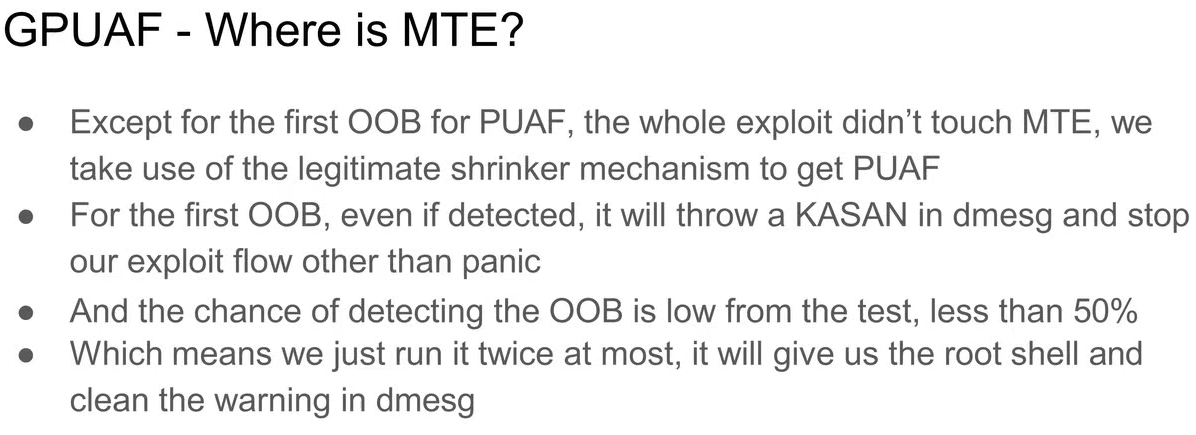

最后触发 shrink 机制,释放 aliased[i] 中的物理页,之后 ALIAS_VA 还指向已经释放的物理页,导致物理页 UAF.
再次回顾漏洞根因,漏洞是驱动在建立 别名映射时对 gpu_mappings 的管理不当,结合 kbase_api_mem_flags_change 释放物理页的逻辑,达成物理页 UAF,这种漏洞的挖掘个人理解需要先分析内存对象(堆、物理内存)的生命周期,然后组合各个 API 的时序看是否会产生非预期行为,重点还是对象的释放、申请、复制等逻辑。
物理页 UAF 的漏洞利用技术目前已经比较成熟,这里列几个常用的方式:
  • 篡改进程页表:通过 fork + mmap 大量分配进程页表占位释放的物理页,然后通过 GPU 修改页表实现任意物理内存读写
  • 篡改 GPU 页表:通过 GPU 驱动接口分配 GPU 页表占位释放的物理页,然后通过 GPU 修改页表实现任意物理内存读写
  • 篡改内核对象:通过喷射内核对象(比如 task_struct、cred)占位,然后 GPU 修改对象实现利用

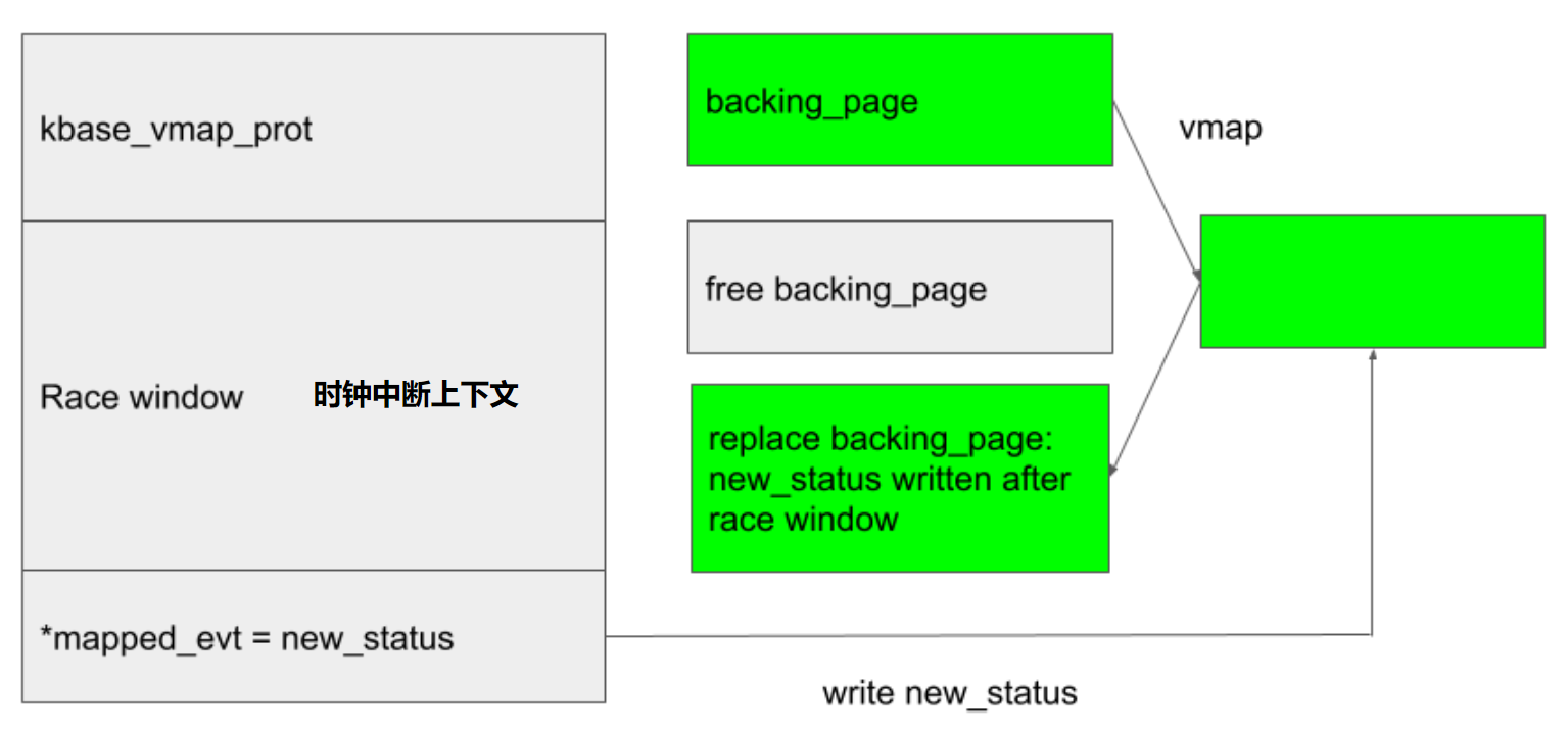

漏洞是一个条件竞争漏洞,kbase_vmap_prot 后其他线程可以释放 mapped_evt 对应的物理页
static int kbasep_write_soft_event_status(
        struct kbase_context *kctx, u64 evt, unsigned char new_status)
    mapped_evt = kbase_vmap_prot(kctx, evt, sizeof(*mapped_evt),
                     KBASE_REG_CPU_WR, &map);
    //Race window start
    if (!mapped_evt)
        return -EFAULT;
    *mapped_evt = new_status;
    //Race window end
    kbase_vunmap(kctx, &map);
    return 0;
为了扩大 race 的时间窗,作者利用 timerfd 时钟中断技术
  migrate_to_cpu(0);   //<------- pin this task to a cpu
  int tfd = timerfd_create(CLOCK_MONOTONIC, 0);   //<----- creates timerfd
  //Adds epoll watchers
  int epfds[NR_EPFDS];
  for (int i=0; i<NR_EPFDS; i++)
    epfds[i] = epoll_create1(0);
  for (int i=0; i<NR_EPFDS; i++) {
    struct epoll_event ev = { .events = EPOLLIN };
    epoll_ctl(epfd[i], EPOLL_CTL_ADD, fd, &ev);
  timerfd_settime(tfd, TFD_TIMER_ABSTIME, ...);  //<----- schedule tfd to be available at a later time
  ioctl(mali_fd, KBASE_IOCTL_SOFT_EVENT_UPDATE,...); //<---- tfd becomes available and interrupts this ioctl
大致思路就是在 kbase_vmap_prot 和 *mapped_evt 之间出发时钟中断,从而扩大时间窗,在两步之间释放 mapped_evt 对应的物理页,就能够达到物理页 UAF 的能力。
mapped_evt 在页内的偏移可控,写的内容为 0 或者 1,总结下来漏洞的原语是物理内存 UAF 写,写的值只能 0 或者 1

kbase_alloc_create 分配 kbase_mem_phy_alloc 时会调用 vzalloc 分配内存,vzalloc 的逻辑是根据大小计算分配的物理页数目,然后逐次调用 alloc_page 分配物理页,利用这个逻辑可以比较快速的占位刚刚释放的物理页(slab cross cache 时间相对较长)
根据之前的漏洞分析,我们知道 gpu_mappings 控制的物理页的释放,如果通过 UAF 将其修改为 0 或者 1,就能提前释放一个被别名映射的 kbase_mem_phy_alloc 中的物理页,导致物理页UAF
struct kbase_mem_phy_alloc {
	struct kref           kref;
	atomic_t              gpu_mappings;
	size_t                nents;
	struct tagged_addr    *pages;
	struct list_head      mappings;
实现无限制的物理页 UAF 读写后,就是常规的漏洞利用流程了。这个漏洞利用的核心是利用 GPU 驱动的物理内存管理结构,将一个受限的 UAF 写转化为 不受限的 物理页 UAF.
利用非GPU漏洞攻击 GPU
前面的案例都是利用 GPU 自身漏洞,这个案例则是将其他驱动、模块漏洞(摄像头驱动的 堆溢出漏洞) 的漏洞 转换为 GPU 漏洞,进而实现物理页 UAF 漏洞,核心思路与 CVE-2022-46395 一致,就是篡改 kbase_mem_phy_alloc 的 gpu_mappings 为 0,构造物理页 UAF
static inline struct kbase_mem_phy_alloc *kbase_alloc_create(
        struct kbase_context *kctx, size_t nr_pages,
        enum kbase_memory_type type, int group_id)
    size_t alloc_size = sizeof(*alloc) + sizeof(*alloc->pages) * nr_pages;
    alloc = kzalloc(alloc_size, GFP_KERNEL);
一个比较有意思的点是研究员发现及时安卓内核启用了 MTE,仍然有 50% 的概率能够完成溢出而不被检测,且及时 MTE 检测到溢出,也不会导致内核 Panic,只是杀掉用户进程,这样就给了攻击者无限尝试的能力,相当于 Bypass 了 MTE.
