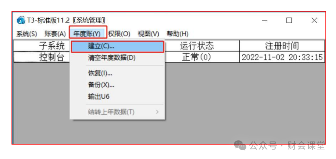

2、建立年度账 (1)以账套主管身份进入系统管理,建立年度账:
用友T3年结前常见问题:

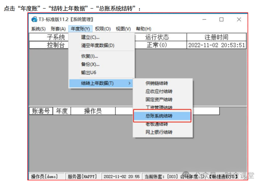

用友T3年结中常见问题:
1.以账套主管登陆系统管理,但是年度帐菜单下的“建立”为灰色?
答:1)如啊你按未检测到加密狗,请检查电脑是否已经插上加密狗,或者换个USB端口并拔插加密狗。2)“所有程序”-“T3系统管理软件”-“T3”-“服务器设置”,进入后,在“当前”地方输入本机IP地址127.0.0.1,然后点击选择。
2.成功建立年度帐是否可以立即调整基础档案的内容?
答:在建立年度新的年度帐后,不要急于对新年度帐中的基础档案进行调整和删改,等年度结转完毕后,在到新年度帐中对需要调整的基础档案相关信息进行调整。否则会造成后续的“年度结转”时出现错误提示,或年度结转后数据出现错误。
3.建立新的年度账后,可不可以与先录凭证一样,先录入银行对账单,然后年度结转?
答:不可以。年度结转后,会自动把之前录入的银行对账单删除。
4.建立年度账后,为什么“结转上年数据”为灰色,无法结转?
答:建立新年度账后,需要以账套主管身份进入系统管理,并且要选择新会计年度,之后才能进行结转。
5.进入系统管理后,发现“年度账”菜单为灰色,不能进行年结操作。
答:必须使用账套主管登入。
6.结转上年数据时,提示“有其他异常任务运行,请退出本账套所有任务后结转!”
答:以ADMIN登入系统管理,在视图下面执行清楚异常任务的操作即可。
7.各模块结转有先后顺序之分吗?
答:供销联、固定资产、工资、网上银行、老板通结转不分先后,其他按年结流程图执行。
8.应收应付结转,提示“销售系统尚未结转,应收系统不能结转上年数据。”
答:没有按照年结流程结转,先结转购销存模块,然后在结转应收应付即可。
9.如果某个科目有问题,在年度结转过程中,能否提示出来?
答:一般都会提示的。在结转报告中,一般会显示正确结转科目多少个,错误结转科目多少个。错误结转科目的“结果”处会打上“X”的标志。一般要查找相关的原因。
10.在对总账进行年结的时候,提示:“为使用后的第一年,不需要执行上年结转!”?
答:把系统日期修改为与要结转的年度一致。
11.在没有进行年度结转前,可否先录下个年度的凭证,对数据有什么影响?
答:可以。建立新年度帐,在新年度帐中录入凭证。待上年度处理完毕后,年度结转就可以了,上年的期末余额就转入到新的年度的期初数据(下年度不要凭证记账)。对数据没有影响。
