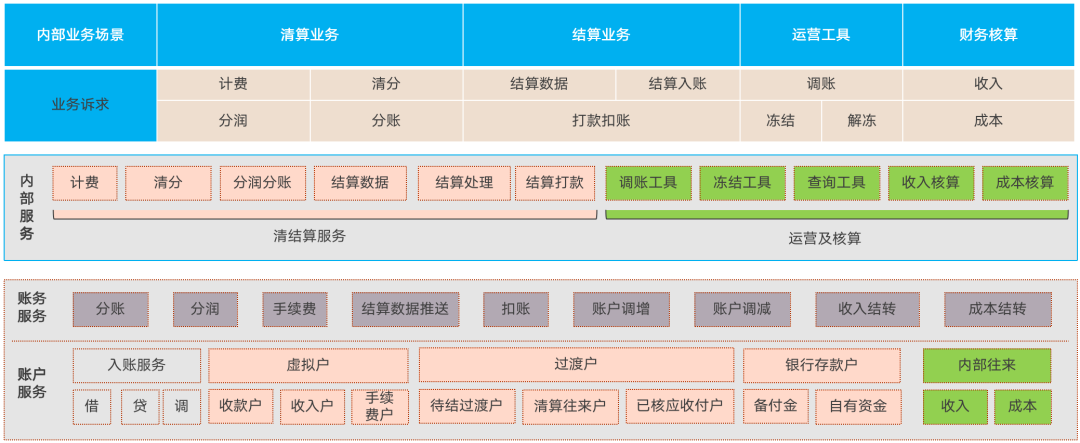

首先是基于外部客户的账务诉求看账务服务,账务是要服务的不同客户面对的业务和诉求,为他们提供针对性的支付等各类解决方案;搞清楚这一点,可以更懂自己的客户,提供更符合市场余额的“账务和账户产品”
然后是基于内部客户的账务诉求看账务服务,主要就是清结算业务、内部运营诉求和财务核算诉求,内部业务依赖的账务和账户类型与客户支付和资金处理诉求存在差异;了解内部业务及诉求,可以为内部业务运转提供高效的“账务和账户服务”
所以说,基于客户诉求抽象和构建账务核心的服务矩阵

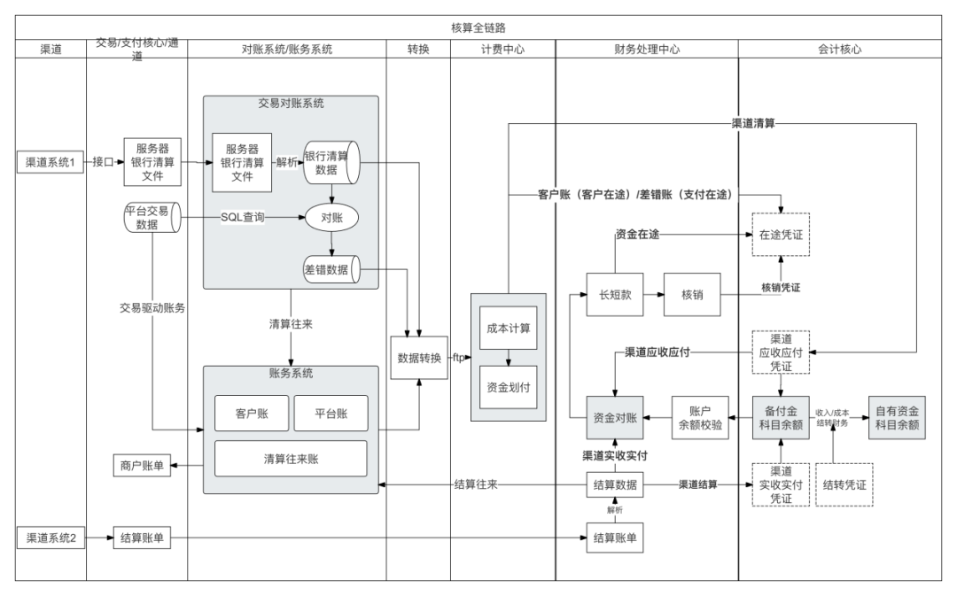

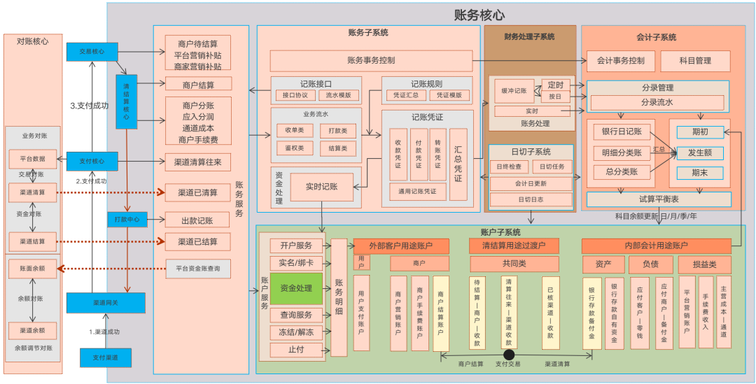

1.2账务总架构解析

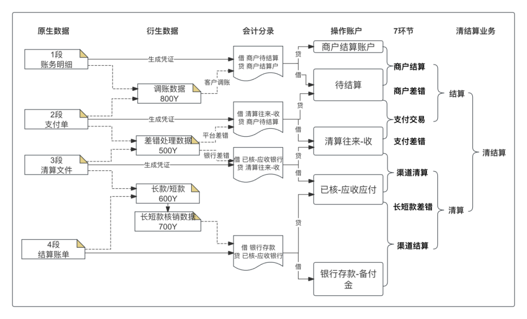

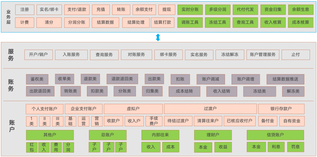

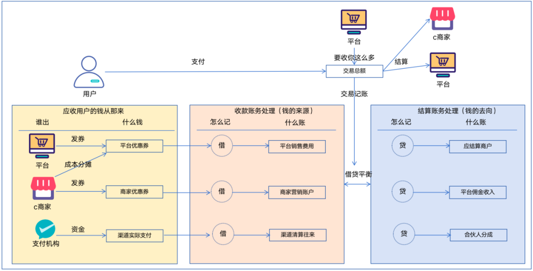

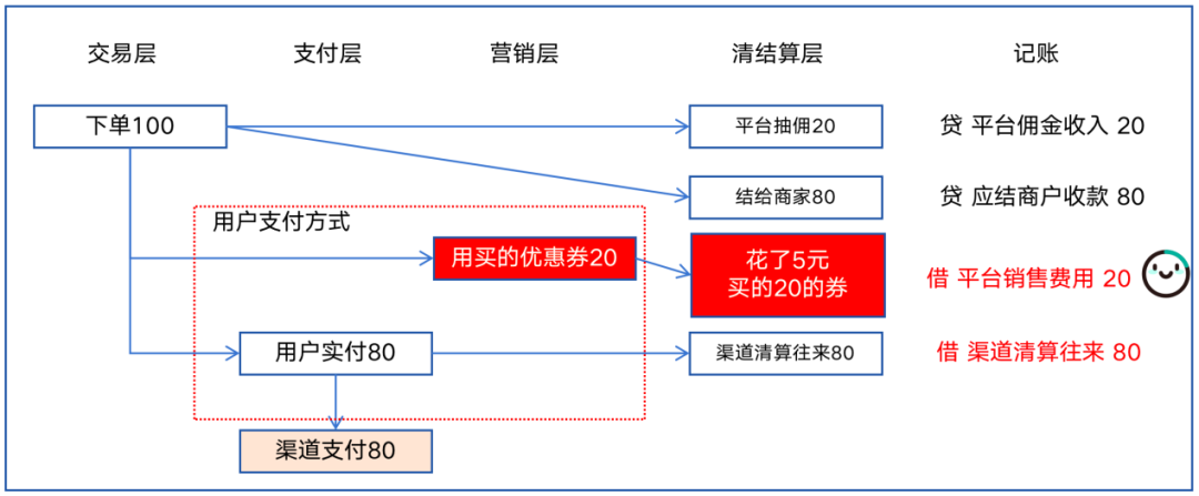

任何设计都要先俯视全局,一切从总架构出发,在总架构的指引下完成局部建设,账务全局架构非常关键的一点就是与外围系统所建立的往来关系。

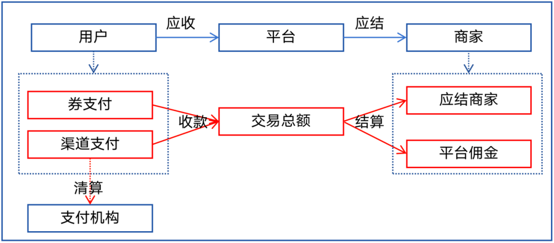

所有相关的外围系统,例如交易系统、支付系统、清结算系统等本书前面章节均做了详细的解析,将“各业务系统,业务系统产生的记账种类,账务核心”等内容整理到一张架构图中来阐明这种浑然一体的全局关系。

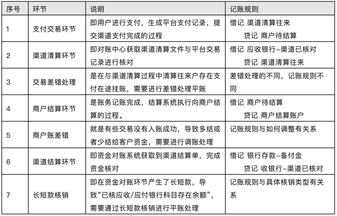

1.2.1记账离不开外围驱动
如图中各个系统都产生相应的记账业务,然后调用账务核心的记账服务,根据各类记账接口协议提交业务流水明细,例如:
  • 支付核心登记渠道清算往来账;
  • 交易核心登记商户待结算、各类营销类记账;
  • 清结算核心登记商户已结算、商户分账、分润、通道成本、商户手续费的账;
  • 打款核心登记出款及出款退回的账;
  • 对账核心登记渠道已清算、已结算的账;

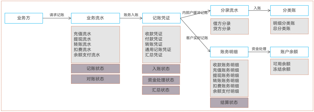

1.2.2账务服务为记账提供接口
账务系统采用统一记账接口也可以,所有业务的记账请求都请求这个接口。但是,因为未来要给商户出具账单,各类记账所需要的参数信息存在差别,所以可以为不同记账种类设定差异化的记账接口,例如收单类记账、打款类记账、结算类记账、鉴权类记账等等,并在记账接口模块维护这些记账协议,可以方便新增和调整这些记账协议。
业务记账数据通过指定接口提交至账务系统以后,账务系统需要先生成业务流水进行存储。因为不能业务数据不落地直接生成记账凭证,需要原样保留原始凭证;更不能让业务用记账凭证的格式提交数据,那不是业务系统该做的事情。以收款记账为例(下同)来串联这个流程,下表是收款业务流水,信息做了简化,一共2笔订单,数据编码都是2001类型,另外还有商户编号、交易金额、时间、支付金额、手续费、业务产品等维度的信息。

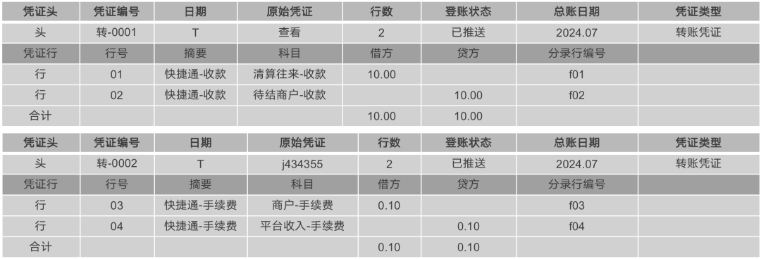

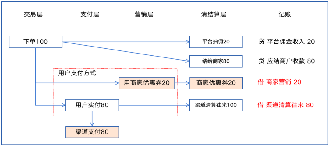

1.2.3记账需要凭证规则

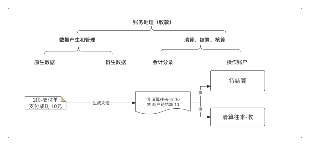

业务流水生成以后,账务事务控制基于记账规则,生成相应的记账凭证,我们先看2001收款类流水的记账凭证规则,包含2张凭证规则,一张时本金的入账凭证“借记清算往来,贷记商户待结算”,另一张是手续费的转账凭证“借记商户手续费,贷记平台手续费收入”。
1.2.4凭证生成
通过规则可以看出来,会生成2张凭证,并且其中002号凭证的03行需要进行单边的资金处理,实时更新商户手续费账户,生成的2张凭证如下表所示。
1.2.5实时资金处理
002号凭证的03凭证行需要进行资金处理,请求账户子系统进行资金处理生成账户明细,以支出的形式入账到商户的手续费账户中,并登记入账前后的账户余额。
1.2.6定时凭证汇总
因为电商类企业收款业务数量巨大,因此往往需要对明细凭证行进行汇总,以便向会计提交数据时不至于数据量过大,而会计分录数据可以向原明细凭证进行关联追溯;对收款凭证进行汇总得到汇总凭证
1.2.7单据关系
外围系统驱动账务登记,整个链条上会产生一系列的单据,业务系统有业务单据,提交至账务核心以后账务系统也会生成一些单据,这些单据之间的关系如下图所示

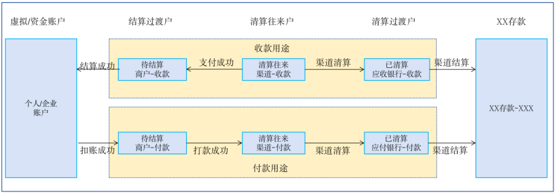

2.1.1清结算5类账户原理
根据账户用途的不同,可以将账户分为如下5类:客户账户、结算过渡户、清算往来户、已清算应收付账户、XX存款户;各类机构会基于实际情况选择设定这5类账户中的一种或者多种用于自己的清结算业务,其中客户的账户就是我管别人的钱,而XX存款就是我的钱被管在XX那。
在不同的机构,这5类账户的性质会有所不同,例如对于银行来说客户账户就是个人或企业结算账户,属于资金账户,而存款多指在央行的存款或者在其他金融机构开立的存款账户。对于支付机构来说,客户账户就是支付账户,而存款多指存放在央行的备付金存款账户的资金。同样清算往来账户登记的也有差别,支付机构的清算往来是指与网联银联的往来;而交易平台的清算往来指的是交易平台与支付机构的支付往来。有了对于账户的这个基本原理的认知,再理解各类机构的账户设定就容易多了。

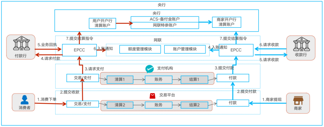

2.1.4央行三方备付金账户及清算账户
央行的账户与支付比较密切的就是三方备付金账户以及银行和网银联的清算账户,跨机构支付清算在这些账户之间完成最终的资金清算。

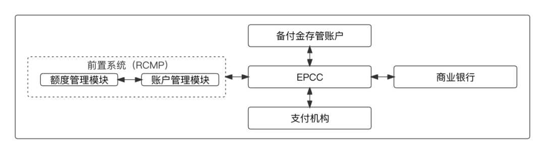

2.1.5清算机构清算虚拟账户
断直连以后,网银联为支付机构在其前置系统内开设清算用途的虚拟账户,用于央行备付金的映射管理、机构间清算往来登记、可用额度管理。这里的所有余额都只是虚拟记账,是机构间交易的清算结果,真实的资金存放在各机构在央行的备付金账户中,只有在结算场次将各机构的清算净额提交央行完成最终清算以后,央行备付金余额才会发生变动。

账户是一个底层服务,基于账户提供的服务可以构建很多资金解决方案提供给不同场景、不同人员或者上层产品使用,整个解决方案蓝图如下图。
最底层是账户的基础能力,包括主体管理、账户管理、余额管理、交易管理等,是账户封装各类服务的能力基础。
基础账户基础服务可以向外提供一个API矩阵,将账户能力包装成服务接口提供给上游各方,例如主体变更、账户开通、信息查询、交易服务、冻结解冻等。
然后就是基于账户服务而封装出来的各类资金解决方案,如结算业务、对公结算业务、其他种类的结算业务、财务处理等。
在业务层就可以产出如钱包、收银台、对公结算平台等用户产品,提供给用户和商户、内部财务人员或运营人员使用的产品工具。

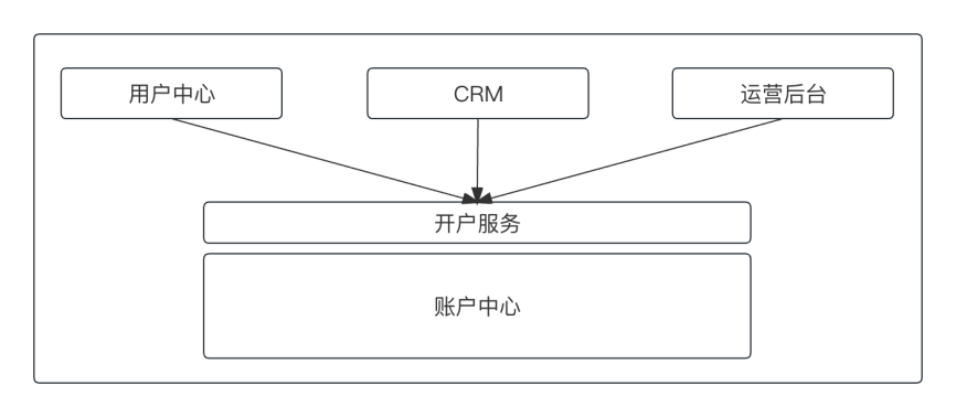

怎么管理这些主体呢?一个平台的各主体信息一般是放在用户中心,用户中心去调用账户中心为主体开通相应的账户。用户中心存储着主体的基本信息,比如ID信息、属性信息、权限信息、关系信息等。要新增信息就增加字段即可,也可以将信息进行分类,每一类记录到不同的表中,比如身份信息、认证信息、账户开通信息等,如下表所示。
2.3.3为主体开通户

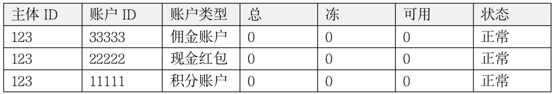

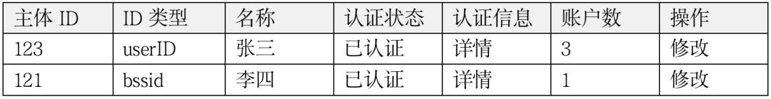

生成了主体信息以后,就可以通过人工方式开户,也可以通过上游系统调用开户接口为主体开通相关账户,例如通过接口开通账户传入了以下信息:
  • 主体ID:123;
  • ID类型:userid;
  • 用户类型:个人;
  • 用户姓名:张三;
  • 账户类型:佣金账户;
  • 特殊要求:可付款。

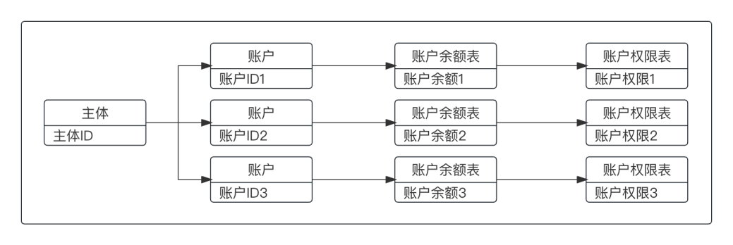

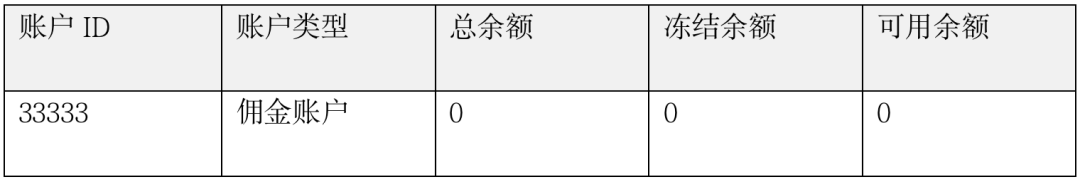

开户成功后账户系统首先会在账户主体表中插入主体的基本信息。
根据主体ID可以去账户表查询开通的所有账户,基于开户请求我们在账户中心表为主体创建对应的账户,账户中心表中要有主体的唯一ID。
在账户余额表中为账户创建账户余额。

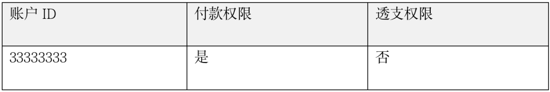

在账户的权限表中设置账户权限。
账户中心经过上述一系列的处理后,账户就开通成功了,然后将开户结果返回给开户请求方。
从上面的开户过程可以看出来,账户和主体之间有复杂的对应关系,主体和账户以及与账户主表与各类子表之间有复杂的对应关系,主体与账户是一对多的关系,一个主体可以开通多个账户,每一个账户又会关联余额表、权限表、流水表等多张表,主体的开户ID去关联账户的账户ID,账户ID去关联账户的余额表中的余额、权限表中的权限。

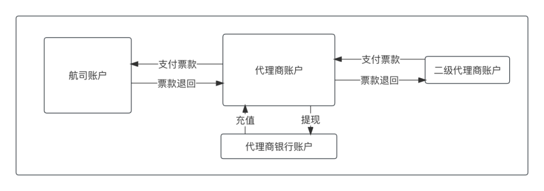

2.4账户结构与关系
设计账户前需要了解账户的基础结构,所面对的业务不同,就意味着需要的账户结构就会存在差异,可以从账户的复杂程度将账户结构分成简单结构和复杂结构。
2.4.1账户结构

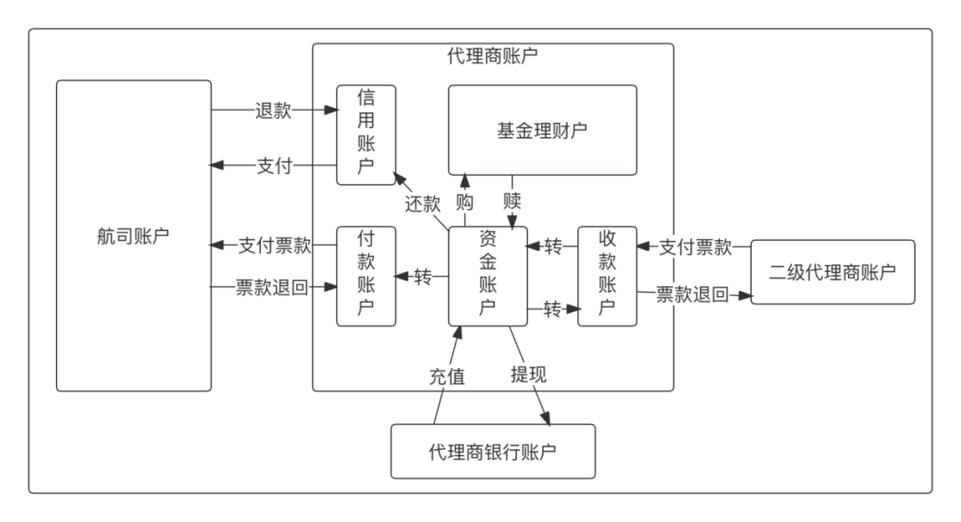

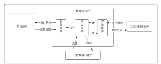

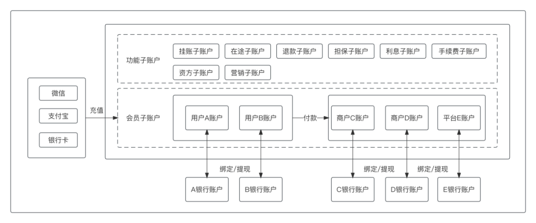

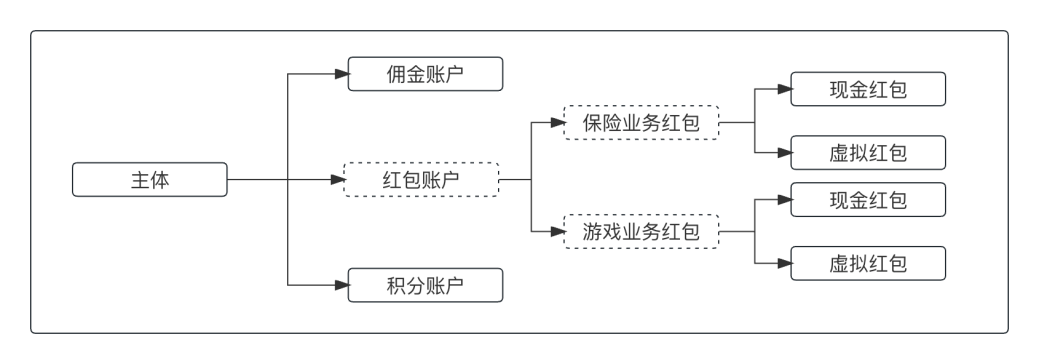

账户结构一方面是账户本身的结构有什么组成,另方面就是账户与账户之间的构成关系。简单的账户结构可以分为单类型账户和多类型账户,单类型账户是只有一个类型的账户,整个账户系统只有一类账户,或者有多个类型的账户,但账户层级只有一级,本质上依然很简单,很容易管理。
随着业务的复杂度增加,各类功能性需求以及业务需求增加,简单的账户结构变得不够用了,难以支撑更复杂的业务模型,例如每个业务线都要推出一种红包营销形态,有保险业务线的红包,也有游戏业务线的红包,而红包又被拆分成了现金红包、虚拟币红包,这种情形下红包账户结构就成了多层级的复杂账户结构。

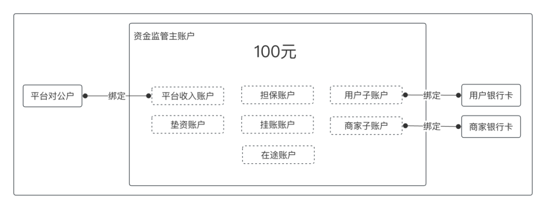

某些监管类账户的结构更加复杂,不仅存在多层级的账户关系,还从业务层面对账户进行了分组,如下图所示,是具有众多子账户的账户结构,协同完成资金的监管和分账职能。

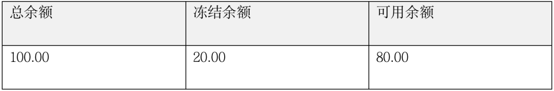

复杂余额结构是指账户的余额被拆分成了多个余额。因为资金清算周期或者业务流转节点多,亦或者其他风控要求,需要对账户余额进行复杂的处理操作,比如有的能提现,有的不能提现。常见的复杂余额结构如表所示的具有三个余额属性的账户余额结构。
这种结构存在一个核算恒等式:总余额=冻结余额+可用余额,基于这样的结构,可以对账户余额进行一些复杂的处理,比如发的红包7天后才能提现,那么红包入账户时就可以先入冻结余额,7日后解冻到可用余额。

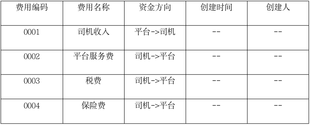

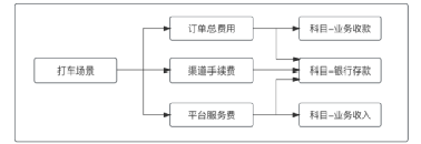

2.5.2费用项
在上述的场景中,就会发生交易,因此会产生一系列的费用,例如打车单的相关费用费用包括下面这些,完单后要给司机做结算就有了订单结算费用,平台要抽取一定服务费就有了平台服务费用,如果是在高峰期,要给司机发一些补贴,就有了高峰补贴费等等。
费用就是站在业务角度定义资金的业务属性,基于业务侧的费用我们可以关联到后续的财务科目,费用是从业务发生那一刻就产生,而且最后可以关联到会计科目的核算内容。

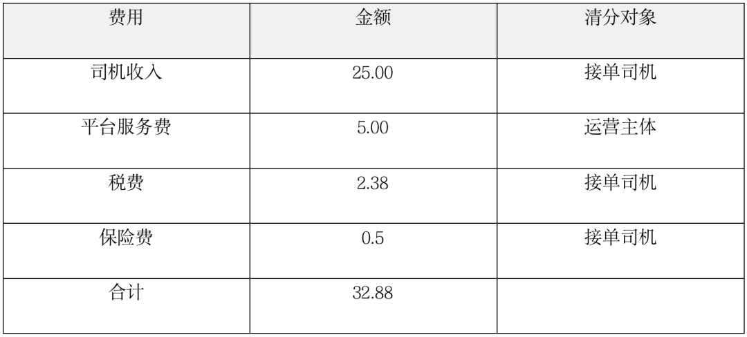

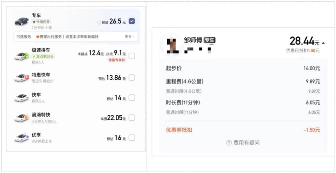

计算业务场景中产生的费用需要一个强大的计费系统,例如上一小节中的场景,在下单前需要进行费用的预计算,用户选择起点和终点后预先计算可能需要的订单费用;在订单进行中需要实时计算费用,订单结束后需要计算出本单实际产生的费用。
从图中可以看出来订单总费用包含三部分:起步价+里程费+时长费;你可能会问,一个订单为什么要拆成这么多费用呢?简单想一下,这三个费用的特点,而且这三个费用在不同的城市,不同的时段,不同的用户,不同的车型都会发生变化,所以可以理解为,费用的细化是精细化运营的必然结果,另外用户也需要知道为什么收这么多钱。
订单完结后就需要给司机做结算,就需要再进行一次计算,计算出这一单应该给司机多少钱,平台抽多少钱,要不要实时扣税,有没有其他费用,比如保险费等,即可以得出如下的清算结果。
2.5.4费用管理设计
前面讲了交易场景和费用的定义,现在进行费用设计的分析,设计费用有三个关键点:费用编码、费用名称、费用结构。当然,围绕费用可以展开非常深的研究,如与科目的关联、费用的资金方向、用途等,本部分仅从简单的原理进行设计,不做过于复杂的分析。设计办法常见的有2种:一级枚举型,就是费用之间没有关系,对所有费用进行枚举,如下表;另一种是多级结构,可以对费用进行分组,在不同的使用场景下展示不同级别的名称。以上两种方式可能第二种更好一些,特别是在核算和统计时,可以进行总分分别进行统计分析和核算。

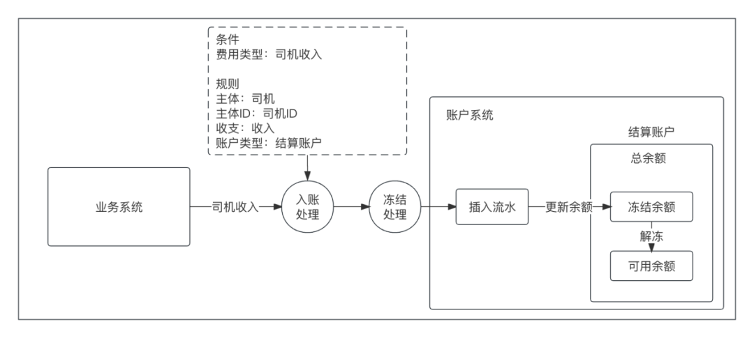

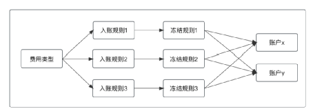

2.5.5入账规则管理

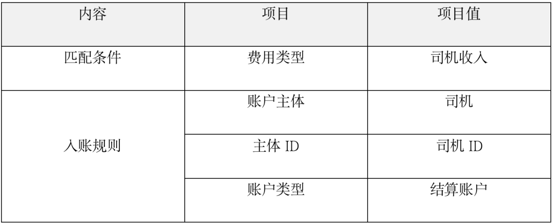

在交易的每一个节点都会产生费用,或者计算出相关的费用,例如司机收入。计费之后就需要计入相关的账户,如司机收入要计入司机的结算账户;有时候一个费用要计入多个账户,又比如司机奖金可能要同时计入平台的运营账户和司机的结算账户。
入账规则的设计有两个关键点,一个是匹配条件,要以入账请求的传参为条件匹配到相关的入账规则条目,需要定义每类记账请求需要什么条件,比如司机收入入账,一个“费用类型”作为条件就够了;另一个是入账规则,就是这个条目指定入什么账户,比如司机收入匹配到的规则是要记入司机结算账户,则入账规则如下:
  • 账户主体:司机。
  • 主体ID:司机ID。
  • 账户类型:结算账户。
这样就得到了一条入账规则,如表所示。
基于上面的规则,上游系统在申请入账时必须传几个参数:费用类型、主体类型、主体id。基于司机收入这个费用,就可以匹配出一条规则,应该入司机的结算账户,利用司机ID找到相关的结算账户ID然后计入账户,这个流程如下图所示。
2.6冻结配置与账户流水
业务系统请求入账以后,基于费用类型以及入账规则就可以知道应该入哪个账户;那么问题就来了,因为账户余额也是分结构的,有冻结余额和可用余额,要是想将入账金额先冻结起来怎么办呢?这就需要冻结规则去实现。

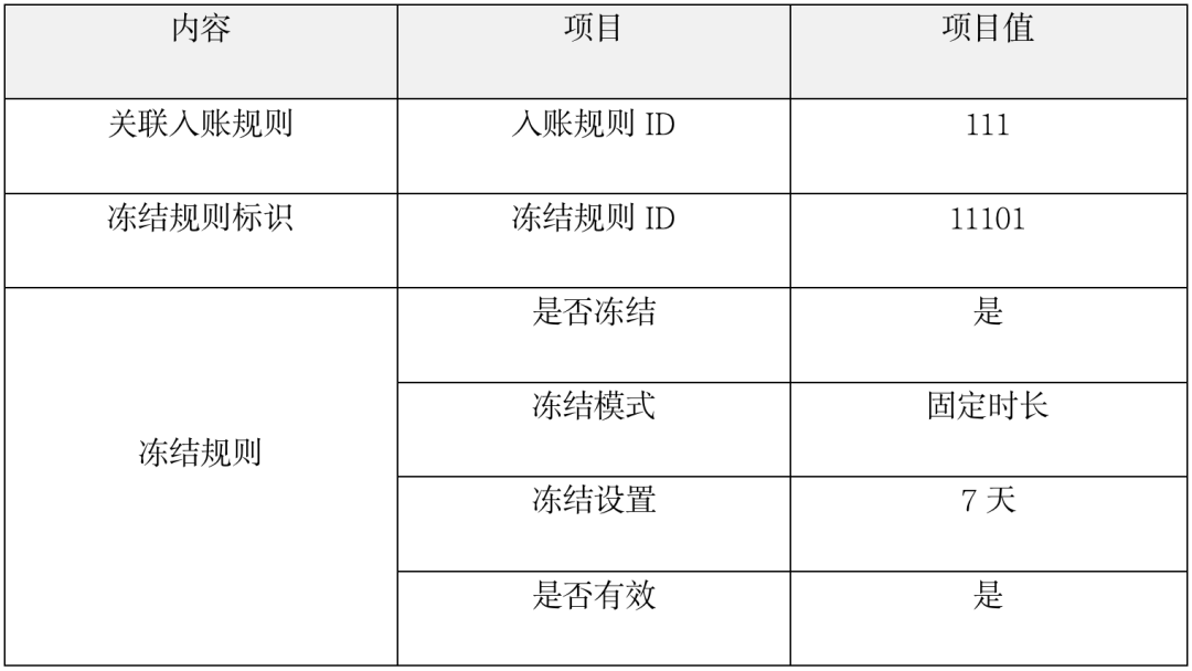

2.6.1冻结规则
冻结就是一个费用请求入账时暂时冻结起来,计入冻结余额。冻结规则是基于入账规则设置的,也就是这笔入账需不需要冻结,如何冻结,是全部冻结还是部分冻结,所以一个入账规则要关联一个冻结规则,入账的时候就需要同时获取冻结规则;入账规则和冻结规则是一对一的关系,费用类型和入账规则是一对多的关系,因此,费用类型、入账规则、冻结规则三者之间的关系如图所示,陈天宇宙
冻结规则有2部分组成,一个是关联的入账规则;另一个是冻结规则。也就是说在配置入账规则的同时就需要关联性的去配置一条冻结规则,如下表所示。
配置规则的新增规则原型如图所示,冻结模式为固定时间和固定时长的规则配置内容不同,具体看图例,冻结规则的配置有以下几个关键点:
  • 冻结模式:就是按照固定时长冻结还是冻结到固定时间点;
  • 冻结时间:如果选择固定时长的话就填一个时间值,如果是固定时间的话就选择一个可循环的时间点函数,比如次月10号,就配置成M+1月10号。

2.6.3更新账户余额
这里有一个账务处理任务流,每笔入账都需要从头执行到尾,不能遗漏,任何一个处理失败了这笔入账就宣布失败,进行入账失败的处理流程,入账任务流如下:
  • 检查账户流水合法性;
  • 账户流水表插入账户流水;
  • 基于账户流水信息更新余额表对应账户的冻结余额或者可用余额;
总余额=总余额+本次发生额
冻结余额=冻结余额+本次发生额(冻结时)
可用余额=可用余额+本次发生额(不冻结时)
自洽校验:总余额=冻结余额+可用余额;
  • 入账成功。
经过上述的处理流程,成功的完成了入账,并通知请求方,本次入账结束。

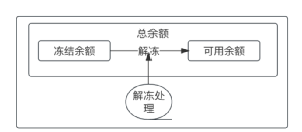

2.6.4余额解冻
因为入账的时候有的流水处于冻结状态,所以需要按照冻结的规则进行解冻。此时,需要一个解冻处理的任务对流水进行扫描,至于扫描的模式要基于冻结模式去设计,我们以冻结固定时长最小单位为天为例,那么任务就需要每日凌晨去扫描遍历所有处于冻结状态的账户流水,满足解冻条件的流水就变更冻结状态为未冻结,然后对余额进行处理,即减少冻结余额并增加可用余额,账户总余额不变。

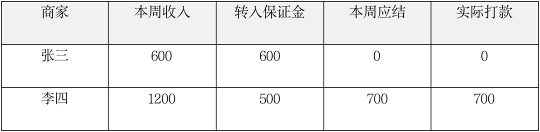

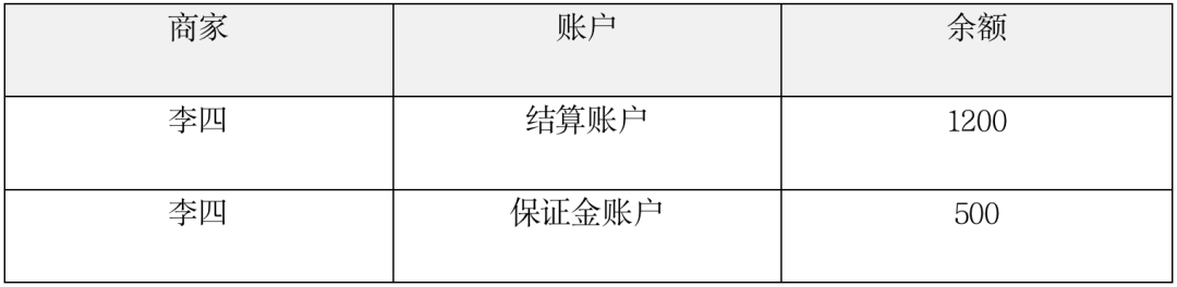

很多企业的某些业务会需要缴纳保证金,比如在淘宝开店,需要缴纳店铺保证金,骑共享单车需要缴纳保证金,在抖音开店需要缴纳保证金;在支付机构接入支付产品同样也需要缴纳保证金。保证金的用途其实就是担保,就是增加对象在平台的信用兜底;在淘宝经营出了问题,那么保证金就可以作为最后的兜底手段,如果因为退款出现了欠款,就可以用保证金偿还。
但是,很多企业的保证金是单独存在的,跟某些业务或者说业务账户并不能互通;比如淘宝,你的经营结算账户出现了欠款,不能直接从保证金转入进行抵偿;这个过程会涉及到很多问题;一个是两个账户的业务属性不同,资金属性也不同,法律问题也不同,同样在公司的财务层面上科目也不同,在资金层面上也在不同的银行账户中,或者在不同的监管账户中。
这种情况下,要想将保证金扣一部分用于抵扣结算账户欠款,会面临很多问题,那么这时候,可以换个思路,先从“账务”上去把问题解决,从“账务”上去梳理对应的其他事物;因为账务跟公司主体,所属对象,财务科目,背后管理的银行资金相互关联,账务理清楚了这个事就清楚了;账务动了,每一个关联的环节都会顺势而动。

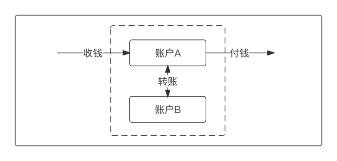

认识热点账户之前先简单回顾一下账户,了解账户的结构是“入账请求、账户流水、账户余额”,入账请求产生了账户流水,账户流水更新账户余额,其中我们要关注账户流水的创建以及账户余额的更新,要重点关注账户余额更新,这是造成热点账户问题的主要环节
账户的账务处理主要分三类:收钱、付钱、账户之间转账;收钱针是增加余额,付款是余额减少,转账是两个账户之间一个增加一个减少。

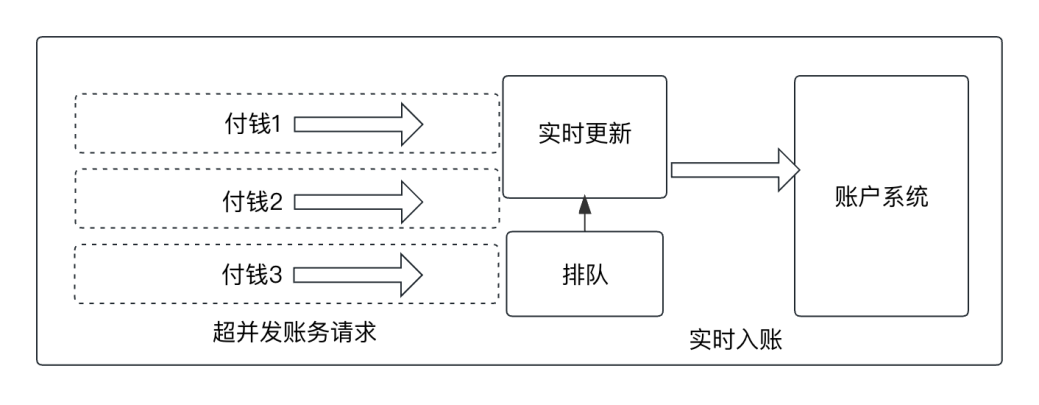

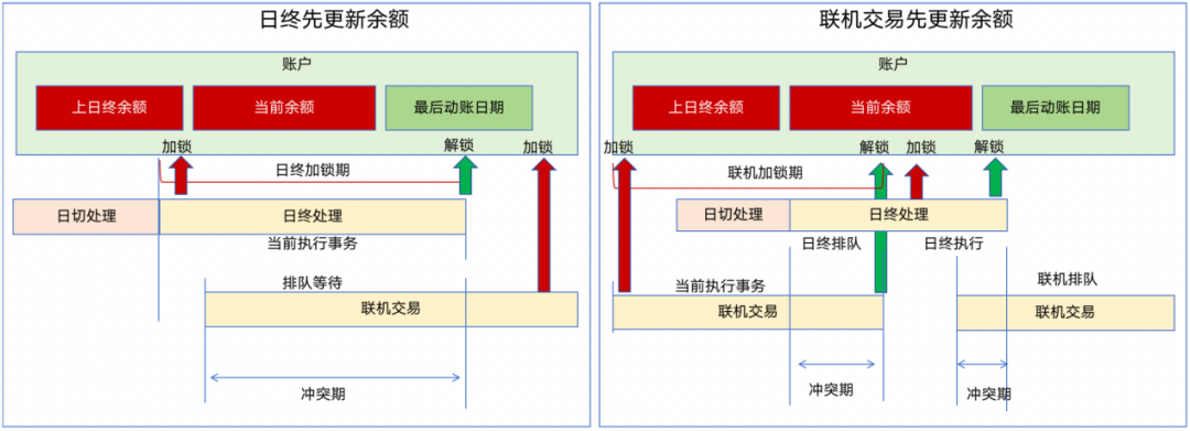

账户处理存在最大并发量,超过这个并发量时账务处理就会出问题。账务处理过程中需要进行线程控制,无论是收钱、付钱还是转账,为了保证账务的准确性,每次账务处理都是一个单独的事务,就算是多个请求同时发生,对账户的操作也需要一个一个的进行处理,当一笔入账请求开始处理时账户资源会被加锁,等该笔请求处理完以后会释放锁。这就意味着每一笔账务处理都会占用一定的时间,在这个时间内其他入账是不能操作的,这就出现了资源的瓶颈,即账户入账必然存在一个并发的最大阈值,一旦超过这个阈值,就会出现账户的性能问题。
在交易并发过程中,有些字段的使用频率很高,比如流水号、余额、发生额等字段,这些使用频率很高的字段称为热点字段;导致热点字段的事件称为热点事件,比如商家结算日,需要给商家结算付款,这时候造成付款专户的付款并发,这就是一个热点事件。
业务发生以后会产生业务事件,如下单进行支付时,而业务事件发生后需要申请入账;当在短时间内产生了大量的业务事件,或者有大量的交易产生时,就会造成高并发的入账请求,此时高并发的账务处理将会引起账户系统的性能瓶颈从而产生性能问题,进而造成入账延迟、失败、账务准确性等各种账务问题,这个过程中涉及到的账户我们就称为热点账户。
因此,热点账户是由于高并发交易发生时,账户系统频繁更新账户产生性能问题而造成的,一个关键的前提是“高并发”,一些文献里提到形成热点账户需要满足两个标准:账户每秒有10次以上更新需求,串行化时账户处理延迟高于1秒以上。

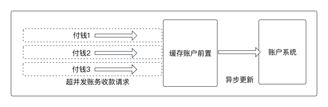

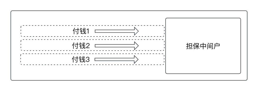

高并发场景有的是因为高并发收款造成的,有些是高并发付款造成的;而且收款和付款的热点账户解决方案往往会存在差异,不同场景的收款和付款解决方案也会有差异。就像淘宝双11收款,淘宝中间账户因为不外漏给用户,后续商家履约周期也长,所以时效性要求并不高,可以考虑批量定时入账、异步入账、缓存入账等模式,不采用实时入账。因此,可以将业务场景分为高频入账场景和高频扣款场景;像淘宝双11的中间担保账户就是高频入账造成的热点账户。

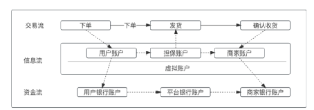

在淘宝购物时,钱并不会直接给到商家,而是先收到中间担保账户,等商家履约完成以后才会由担保账户结算给商家。担保账户有两个过程,一个是用户购买商品时的收款,另一个是服务履约结束后的结算付款。双11期间用户付款是一个热点事件,从而中间担保账户的收款就使得担保户成了热点账户。
担保账户是内部账户,并不外漏给用户或者商家,这样的话,只需要实时告诉用户和商家已经付款成功即可,至于担保账户的入账可以慢慢的处理;从这里可以得到一个思路,就是解决热点账户应该关注两个问题:
一个是对交易参与者的反馈策略:参与者需不需要实时知道账户的处理情况,是只需要知道结果即可还是需要实时看到账户余额的变化,显然对于淘宝中间账户来说,账户参与者是不需要知道其账户余额更新情况的,只需要知道支付成功的反馈结果即可,而这个结果可以依赖渠道的反馈通知,而内部记账可以不反馈给用户,这样的话担保账户就有了足够的时间来规避并发问题。
另一个是账务要求:账务更新时效性要求高不高,账务的准确性要求高不高,对于中间担保户来说对时效性要求不高,而所有账户对准确性要求都高。如此一来,可以采用批量处理,延迟更新中间担保账户的方式来规避双11高并发交易的入账请求,从而规避热点账户的发生。
数据库插入数据的并发支持是非常大的,一般不会造成数据库性能问题,批量插入即可,只是更新账户余额需要进行锁处理,会造成性能问题,所以解决淘宝中间账户的关键是解决账户余额更新问题。
先将高并发入账请求插入到入账流水表,这时并不着急去更新中间担保账户余额,此时这些流水我们标记一个入账状态“未入账”;定时的去扫描这个流水表,将扫描到的数据进行加锁,确保不会被后续入账或其他处理影响,然后汇总求和,用这个求和的总值去更新中间担保账户的余额,将这一批“未入账”流水更新为已入账,最后释放锁,这样就以很小的并发完成了对中间账户的更新。

4.2.3排队处理缓冲记账
现在大家经常做核酸,因为并发人数较大,检测人员有限,所以大家需要排一个很长的队伍。同时因为一个人一个人的检测成本也高,效率也低,因此将10个人分成一组进行混采,混采就像我们上面说的指派代表的汇总记账一样。所以说可以为账户设置一个排队机制,当出现高并发账户更新不过来时大家进行排队办理。
就算排队可以解决账户的并发问题,但是同样是存在瓶颈的。就像10个人采样,100万人排队,那要做到什么时候,也可能发生抱怨和投诉。所以怎么办呢?增加检测点是一个很好的办法,1000个人采样,就可以分摊这么多的检测样本;这就是下面要介绍的“子账户拆分”分摊压力。

4.2.5临时存放缓存记账
高并发请求可以先进行缓存,然后定时将缓存更新到数据库。这个看起来跟缓冲记账异曲同工,但这里有个区别,缓冲记账时账务请求还在排队入账,而缓存记账实际上账务请求已经实时在缓存中完成了记账。缓存记账具备缓冲记账和汇总明细记账的双重优点。
需要注意,因为缓存需要具备账户余额部分的管理,所以账户系统的余额要赋予缓存模块,缓存模块在此余额基础上进行出金和入金的记账操作;定期将缓存同步到账户系统完成最终的记账,记账完成的缓存部分可以进行清空,然后获得最新的账户余额,以此循环。

为解决备付金集中存管所形成的热点账户问题,实现对已映射额度管理,网联构建了“备付金热点账户前置系统”即“RCMP”,用于支付机构通过网联平台(EPCC)的业务办理。
前置系统分为额度管理模块及账户管理模块,网联将为各支付机构在前置系统中建立账户,用于可用额度的监控、已映射额度的管理。因为网联是“实时清算,定时结算”,在一个清算周期内净额轧差了支付机构的支付指令,最后提交给人行的结算请求笔数一个周期从每个机构的上千万笔到一笔,这个看起来有点像汇总明细记账,而这个汇总处理的操作是网联代人行支付系统完成的。
如此看来,我们工作当中也可以设置这样一个前置系统,来帮助账户系统完成压力的分担,比如要求业务方建设前置模块,按照要求进行处理加工后请求入账;特别是账户中台,面对众多业务线时,是不是可以考虑每个业务线在某些场景下都做账户前置,完成初步加工后再请求中台账户系统,这样就可以分担中台的压力,又不损害中台的账户核心能力,业务线也不用完整的建设账户系统;这里的思路就是中台不能一揽子打包,一些能力要分摊给业务线,比如业务线的个性化部分,需要业务线做前置层。

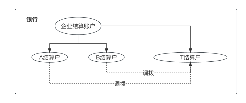

前期不同业务线的保证金可能存放在不同的银行账户中,既然业务系统以及会计系统都完成了账务合并和余额的转移,那么对应的银行账户的资金也应该做相应的调拨合并。假如又开了一个新的银行账户T,这就需要根据系统记录转移的余额X进行资金的调拨,如果资金不足或者调拨后有结余,就需要进行历史资金账务的核算,以找到账务出现差错的原因,进行对应的差错处理,比如资金剩余了,可以确认资金为营业外收入-保证金未知结余;这就属于天上掉馅饼了,如图所示。

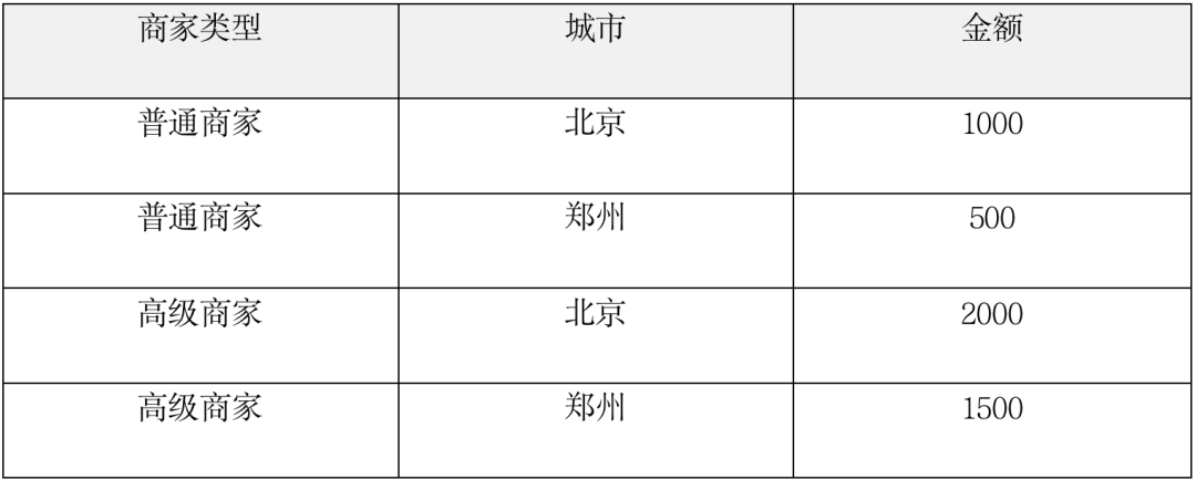

首先解决规则和记账的问题,需要制定一套规则从而知道每一类用户应该交多少钱;其次需要知道每一个用户本次结算应该倒扣多少钱,因此从期初的规则值开始,后面逐渐倒扣了一部分,每次应扣的金额就变了,成了:规则值-累计已扣。所以这里要解决2个问题,一个是规则配置问题,另一个是剩余代扣金额问题,因此这一部分需要建立规则的管理,即设定好不同类型的用户应该交多少钱。
知道了哪些商家总共应该扣到少的规则以后,还需要记录已经扣了多少,还需要再要扣多少。有2种实现方式,第一种用结算单进行记录,另一种是用账户实现。

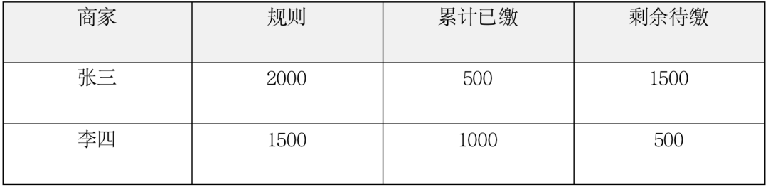

6.1.1结算单模式
结算单的模式是为每个商家每个结算周期生成一个结算单,记录关键信息,这些关键信息相当于他的账务信息。
表所示内容有一个自洽关系:剩余待缴=规则-累计已缴。在商家结算之前,先查看信息表里商家是否还有“剩余待缴”,如果有的话要先清分出一部分进行扣减计入累计已缴,剩余部分结算给商家,如下表所示,示例中,张三的收入需要全部扣掉,而李四的收入足够倒扣,剩余700打款给商家。
6.1.2账户模式
另一种模式是账户的模式,认证以后平台为每个商家开通一个待缴账户,这个账户的期初余额为0,记录后续缴纳的金额。同样商家的货款结算也采用账户模式,这样商家就有了2个账户。
如表中数据,收入已经结算了结算账户中;接下来要将一部分结算款扣减到保证金账户中。查询到李四的保证金规则是1500,所以现在账户还需要再转入1000。因此,要做一个账务处理操作,将其结算账户中的1000转入其保证金账户,会计分录如下所示:
借 结算账户-李四 1000
    贷  保证金账户-李四  1000

7.2拆分案例
账户最终要解决行业问题,那么必然要基于行业的交易模型特点,分割出子账户,让账户体系能够清晰反映出行业的交易脉络。

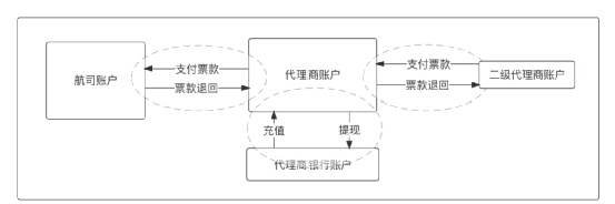

以航旅为例:代理商从航司购买机票,分销给二级代理商,再通过三方平台或者线下代理点到达消费者。
以支付为切入点,通过支付的变革实现行业的变革,改变行业的交易成本和效率;将交易电子化、资金电子化、并实现交易信息流和支付资金流线上高度统一;交易电子化可以将机票电子化,用户可以线上选票、购票、出票。
实现资金电子化可以基于交易模型为各参与者建立与交易相匹配的账户体系;以代理商角色为例,分析在上述交易模型的资金行为。
我们发现在整个交易模型里有三处存在明显边界的资金往来:代理商与航司的资金往来,代理商与二级代理商的资金往来,代理商与资金开户行的资金往来。
所以将代理商的虚拟业务账户进行拆分,通过子账户体现出这层关系,并将账户内资金的流动性通过子账户之间的业务关系完成。

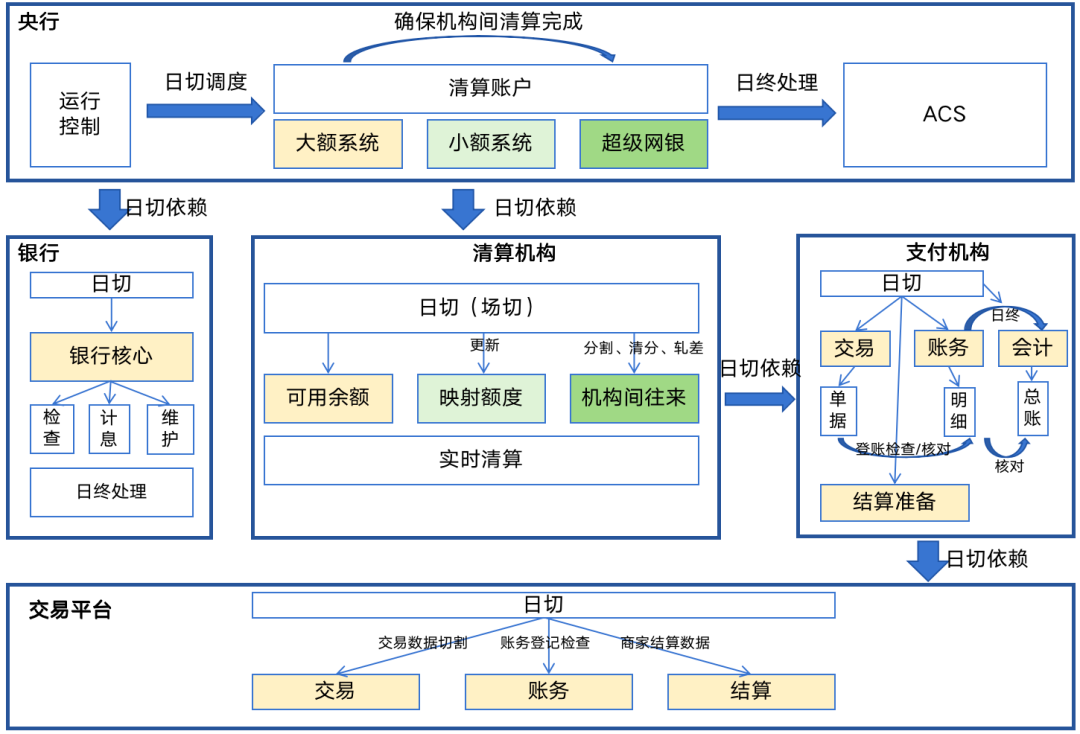

4)不同场景做的事不同
普通交易平台、支付机构、银行业务、清算、央行等在日切点关注重点和实现上存在差异。
银行因为涉及到大量的账户,所以银行日切要重点关注账务处理的完整性和准确性以及日终处理。另外就是按日计息等工作,又需要重点关注日终余额或者日均余额,那么每日的日终静态余额显得很重要。同时银行又因为涉及到柜面、ATM等线下业务,监管申报和合规性检查等等,所以,银行的日切处理相对复杂,要做的工作较多。
清算机构因为主要做信息转接,所以清算机构日切的重点在交易数据的清分、汇总与清算处理上,没有那么重的账户处理业务,甚至清算机构会存在场切,每小时一个场次,场次之间也存在固定时间点的切换。
央行的日切或者日终要确保清算场次内所有机构都可以完成清算,例如头寸不足的交易要排队撮合、银行可以拆解或者贷款,那么央行各系统的日切要保证清算完成避免出现系统性金融风险,当然清算文件的生成和下发也是日切工作之一。
而支付机构或者交易平台相比金融机构,对于日切就没有那么明确的诉求了,他们日切的核心目的就是确保完成对商户的记账和按周期准确的结算,这也就意味着数据切割是重点。不同机构的日切和联系。
除了不同类型机构之间的日切实现模式存在差异,即使是同一类机构,不同的企业之间也会存在差异,一个纯线上交易的平台和一个涉及线下门店业务的交易平台在日终处理上会有很多不同。所以,虽然日切在原理实现上有通用性,但是不同的场景、不同的企业,需要根据实际的业务特点,选择适合自己的日切和日终模式。

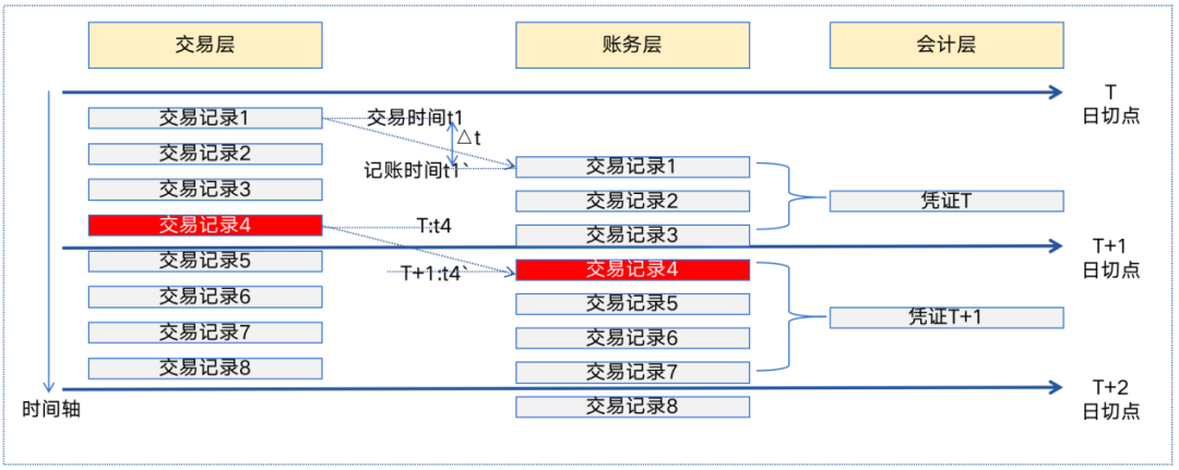

3)数据切割的一致性
众多系统的存在,意味着同一份数据会登记在很多系统中,就会存在多个时间属性,例如交易时间、清算时间、记账时间等。那么在进行上下游核对时,就需要确保彼此数据切割一致,否则会存在数据集合不同的问题,与外部渠道间也存在这个问题,例如银行日切点是23:00,而机构日切实00:00,那么二者同一个交易日期的数据集不同。
除了数据切割时间不一致造成的差异之外,不同系统之间,即使日切点一致,也可能会存在差异,这里要了解一个现象:记账漂移——就是系统之间传递数据的时间差造成的时间整体向后推移,系统间在日切时间点附近造成了同一笔交易,交易日期和记账日期不同的现象。如下图所示,从图中可以看出来,即使实时记账,因为系统延迟等原因,会造成交易时间和记账时间存在△t的时间差异,这个差异就是记账漂移。
如果交易的时间远离日切点,这种差异并不明显,因为很少会核对数据间的具体时间的一致性。但是在日切点附近的交易就可能飘逸到下一个记账日期,也就是T日的交易,记账日期飘逸到了T+1,那么整个数据集合就形成了错配。当以日为单位进行数据核算时,发现,交易和账务层的数据并不一致,即所谓的时间差差异。
所以需要通过一个模式来解决这个问题,如何确保全局数据切割的一致,按那个时间切割,交易按交易时间切割,账务按记账时间切割,如果这样,这里就会天然存在时间差。这里的切割一致性涉及到交易、账务、会计、提供给客户的交易文件等,他们之间的一致性。

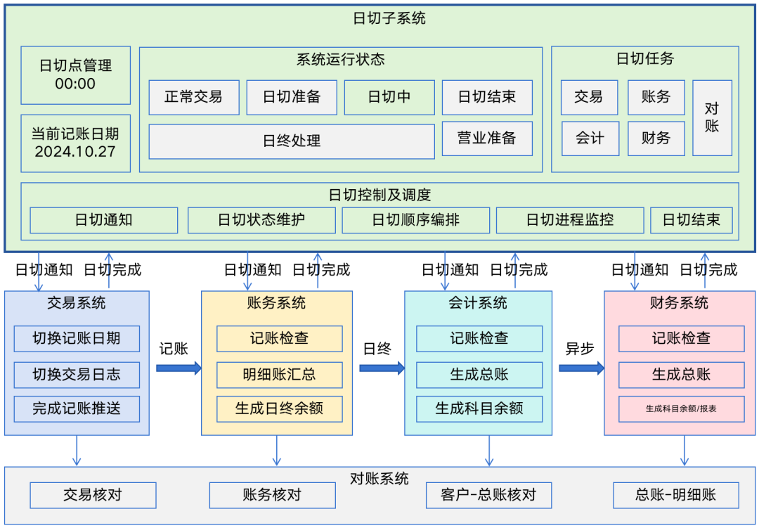

8.4.1日切处理架构
数据在系统之间的传递存在顺序性,交易不会绕过账务系统直接将数据提交给会计系统;其次,系统之间的“日切处理”也存在顺序性以及依赖关系;而且,每个系统的日切任务不同,如图所示,是日切子系统的业务架构。
1)统一调度模型
为了不让各个系统的日切处理各自为政,采用统一调度的模式,由日切子系统进行全局管理,通知各个系统执行日切,并监控日切进程和结果,按照预先设定的日切顺序和任务监管各个系统的日切业务。
2)日切点与记账日期维护
日切子系统需要统一管理各类日切点,以及当前记账日期,作为公共参数,提供给各系统查询使用。同样,这里的日切点和记账日期可以按照业务线、产品、商户等多维度进行配置,以便实现更加灵活的日切业务和数据切割模式,陈天宇宙
例如,即使全业务都是0:00日切,但是像酒吧、ktv等夜场业务,可以选择在交易量最小的12:00进行日切,因为这类场所,夜间是交易量最大的时候。

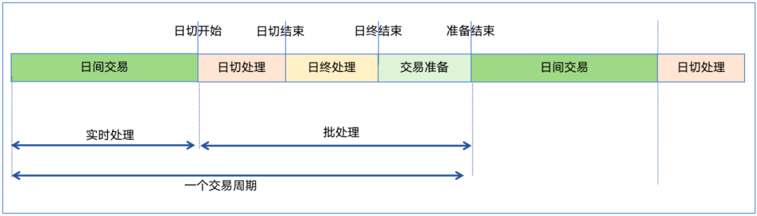

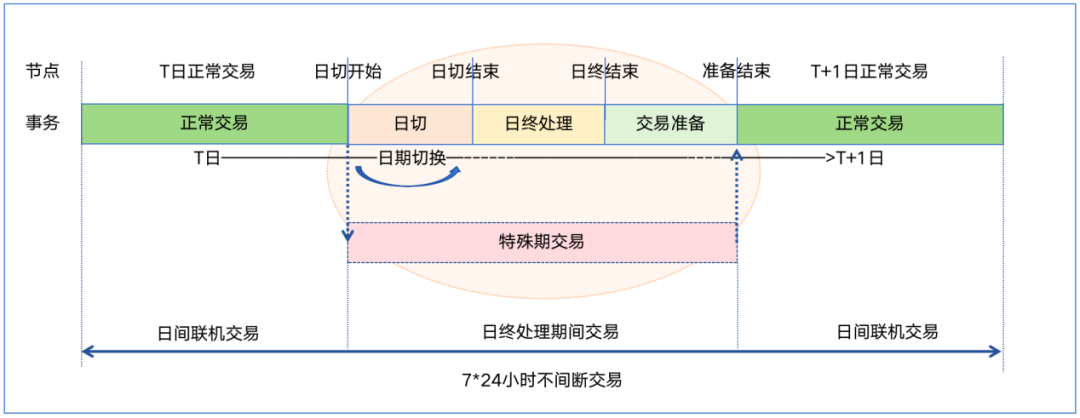

3)系统时段切割与运行状态管控
为了更好的日切任务,控制日终处理的进程,可以将全局时段进行切割,切割成时区段,在不同的时段执行对应的任务。例如银行系统日终处理经常被分割成三段:日切(Cut-Off)、日终批量(End-Of-Day)、 日初准备(Begin-Of-Day)。
因此,可以将整个时间轴切割成如下阶段:正常交易、日切、日终处理、交易准备等。并将各阶段规划出系统状态,维护在日切子系统中进行统一控制。
在整个7X24小时不间断交易周期中,可以划分为日间联机交易和日终处理期间的交易,其中,将日终处理期间的交易时段成为特殊时期,因为这个阶段要兼顾日终批处理和实时交易处理,而日切设计的重点就是该时段。

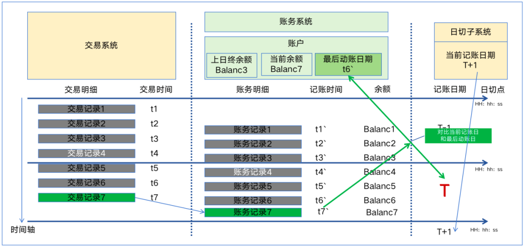

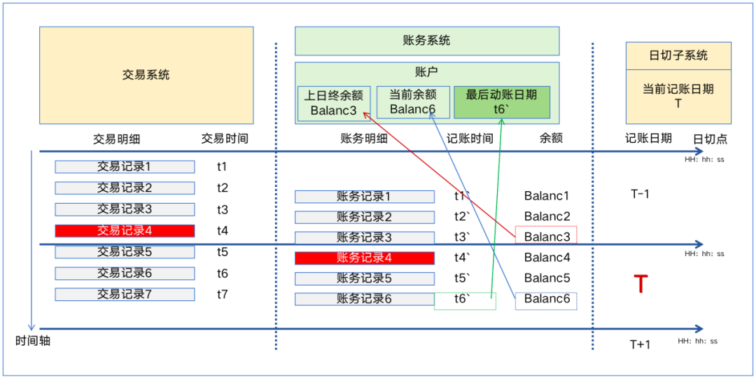

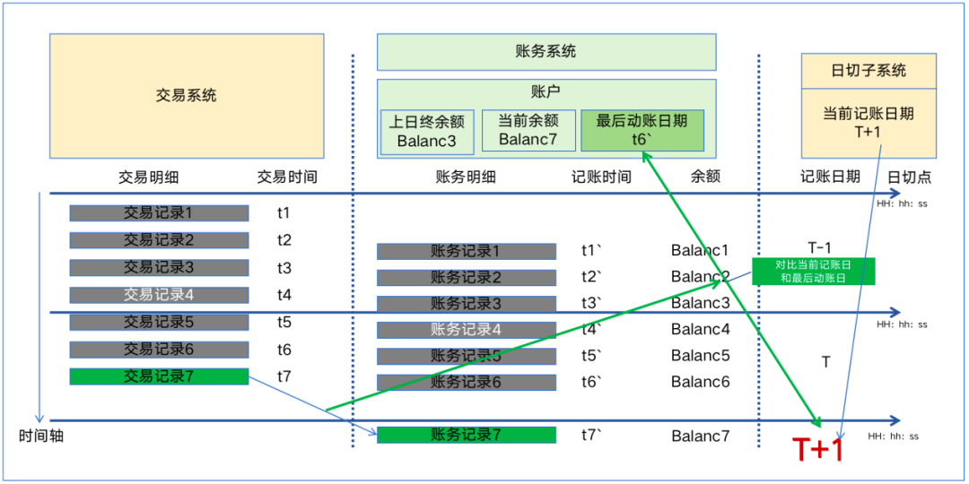

8.5.1账务双余额法
这里要重点理解4个时间:交易时间、记账时间、最后动账日期、当前记账日期;2余额:账户当前余额、账户上日终余额。
  • 交易时间:交易系统交易成功的时间;
  • 记账时间:账务系统账务登记的时间,是交易数据推送至账务系统,按账务规则登记为凭证的时间;
  • 最后动账日期:账务系统一个账户最后更新的记账日期是什么时间,通过这个时间可以判断出,当前账户的账务变动情况,例如当前记账日期是10号,但是账户的最后动账日期是3号,那就意味着,4-10号之间没有进行过记账;
  • 当前记账日期:即日切子系统维护的当前的记账日期,这个日期所有系统是统一的,都遵循日切子系统的配置;
  • 账户当前余额:即当前这一个时刻,账户的余额,这是一个动态实时更新的余额,发生记账,这个余额就会实时变化,所以说这个余额由交易驱动实时更新;
  • 账户上日终余额:这个是上一日最后一笔交易记账完成后的账户余额,这个余额一旦生成,原则上不再发生变化,即是一个静态的余额,所以这个余额由日切驱动,在哪一刻完成更新。

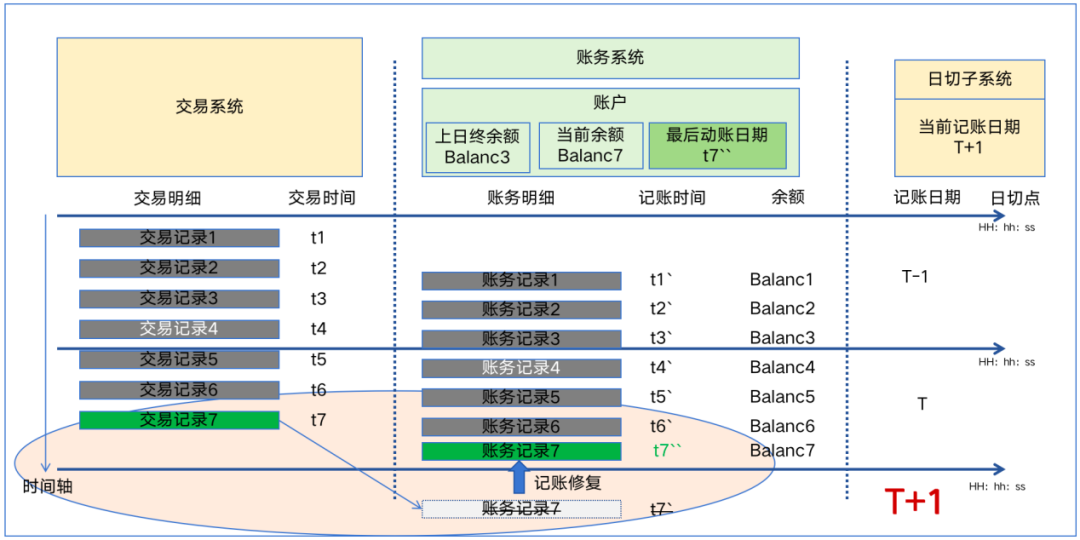

将每个账户设置3个参数:最后动账日期、上日终余额、当前余额。tx是交易登记时间、ty`是账务记账时间,Balance代表账户余额。如图可以看出来最后一笔记账的时间就是最后动账日期,一天最后一笔记账的账户余额就是上日终余额,而最后一笔记账的余额就是账户当前余额。在日期子系统维护着“当前记账日期”。
这里要做一个模式的选择,就是上日终余额如何更新,因为当前余额的更新是动账才更新,而日终余额的更新方式有多种,可以动账时更新,也可以选择在日终处理时更新。
1)动账时更新上日终余额
即当账务有新的入账时,根据“最后动账日期和当前记账日期”来判断上日终余额更新。
如果“最后动账日=当前记账日”,即当前入账是当天的入账,只需要更新当前账户余额即可:Balance7=Balance6+本笔发生额,如下图所示,记录7入账时当前记账日期与最后动账日相同,那么说明还没进行日切,则无需更新上日终余额,只需更新账户余额。
如果“最后动账日≠当前记账日”,说明已经发生了日切,本笔入账时日切后的第一笔入账,则需要更新上日终余额和当前账户余额:上日终余额更新为当前的账户余额Balance6;并再将当前余额更新为:Balance7=Balance6+本笔发生额;并将最后动账日更新为新的记账日期。
这种更新模式下,因为没有动账的情况下上日终余额是不会更新的,所以日终余额的查询也要根据最后动账日和当前记账日期的关系进行逻辑查询。
如果“最后动账日=当前记账日”:则直接取上日终余额字段的值即可。
如果“最后动账日≠当前记账日”:说明已经完成日切了,但是新的记账日还没有入账,那么账户登记的上日终余额已经不是昨日了,而是更久之前的,此时应该取当前的账户余额作为“上日终余额”。
2)日切时更新上日终余额
动账时更新上日终余额会造成“上日终余额”的更新不及时,所以可以执行日切时更新上日终账户余额,不管有没有动账发生,每次发生日切都进行上日终余额的更新,而且同时更新最后动账日期,这样每次直接取上日终余额字段即可,无需进行逻辑判断。
因为在日终处理过程中,联机交易也在进行,且日终处理需要一定的时间,所以,为了确保联机交易正常对账务的更新,那么依然保持“动账更新余额的模式”。
这就意味着,在日切期间有可能出现联机交易和日终处理同时更新账户余额的情形,那么为了解决这一问题,就需要进行账户余额的加锁,谁先发起更新,谁执行,另一方等待,直到锁解除了,等待的一方再执行余额更新。
日终处理和联机交易同时更新账户余额时就是冲突期,通过加锁和解锁确保每次只有一方操作账户余额的更新。
双余额方法看起来逻辑简单,但是表结构比较复杂,而且按日更新余额模式下,可能存在日终处理和实时处理的账户余额更新冲突,会形成一个排队期,这样就会在日切点造成一定的账务延迟,那么为了确保联机交易和批量处理完全并行处理,而且不冲突,可以采用双账户法。

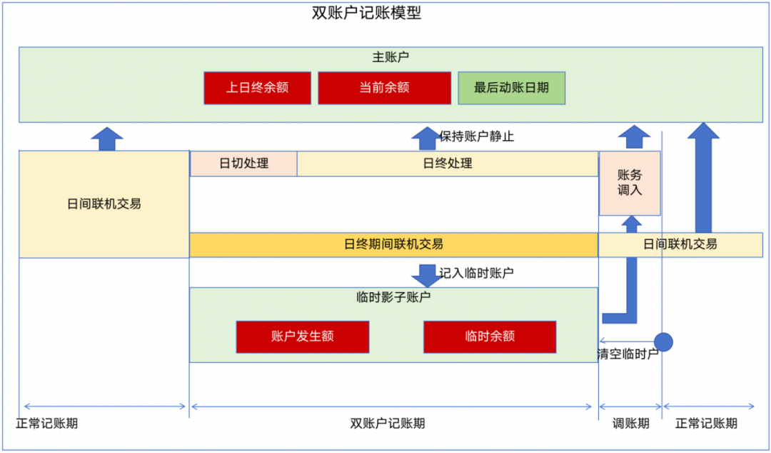

8.5.2影子账户并行法
即为每个分户设置一个影子临时账户,来处理日切和日终处理的冲突期的联机交易记账。当系统运行状态进入日切和日终阶段时,临时影子账户开始运行,联机交易实时记账不再更新主账户,而是登记在这个临时账户中。
在这种模式下,整个账务处理可以分成3个阶段:正常记账期,双账户记账期,调账期。确保在双账户记账期主账户处于静止状态,临时账户为动态更新状态。
正常记账期:主账户正常记账;
双账户记账期:日终操作主账户,更新上日终余额,当前账户余额保持静止,此时期“当前账户余额=上日终账户余额”。该阶段需要注意一点,就是对外的账务服务,例如用户看到的“当前账户余额=主账户当前账户余额+临时账户发生额”。
调账期:在这个时期,日间交易开始更新主账户,同时临时账户的临时登记交易也要调账到主账户,其实临时账户的调账跟联机交易更新主账户没有区别,调账完成以后,清空临时账户,开启下一个正常记账期。

前面介绍了一个记账漂移的现象,会造成系统间数据切割的不一致。可以通过要求上游系统标记该笔交易的“应入账日期”,来规避记账的漂移。例如在日切运行状态期间的记账,交易系统先执行了日切,那么最后5分钟的交易标记上“应入账时间”,这样,账务系统对于打上了应入账时间的交易执行记账时间修复机制,将其记账时间特殊处理标记为上一个记账日,来规避时间差问题,如下图,T日的交易记录7,在T+1日请求账务登记,被记账修复登记为T日的交易。

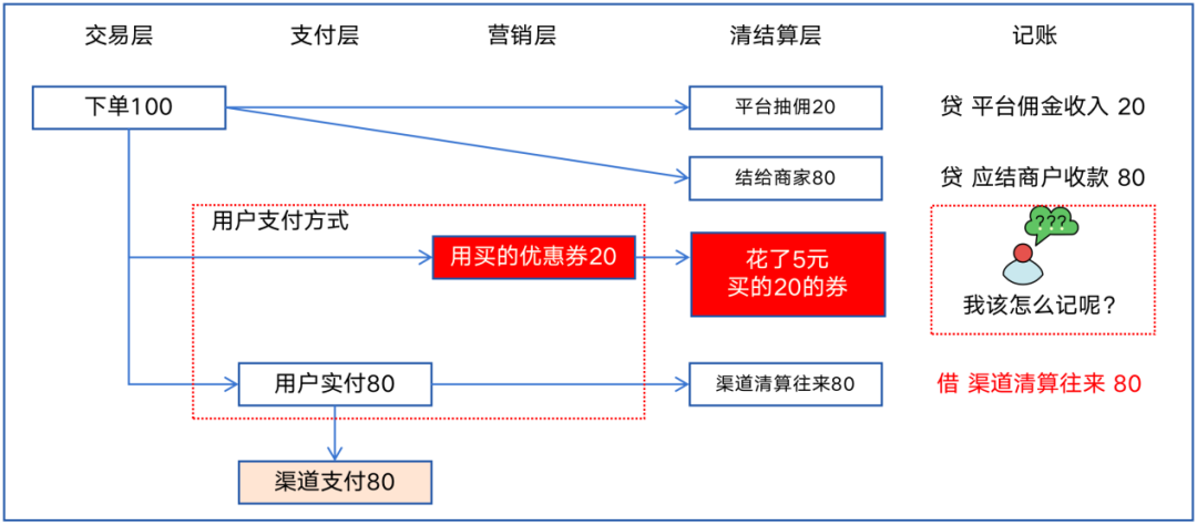

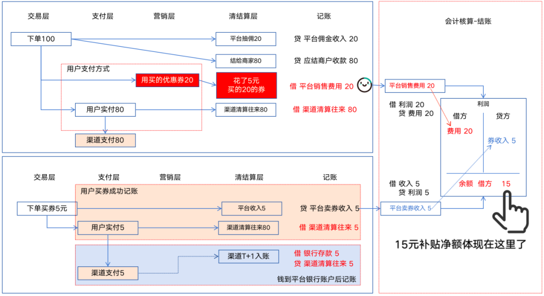

如果用户下单时用了券应该怎么记账?平台发的券和商家发的券记账有啥区别?如果券需要平台和商家共同分摊呢,怎么记账?假如这张券又是用户用钱买的呢?
这么一假设是不是账务处理难度瞬间升高了几个维度,别着急,把逻辑理清楚了,就容易了。

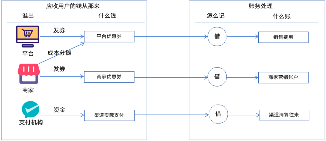

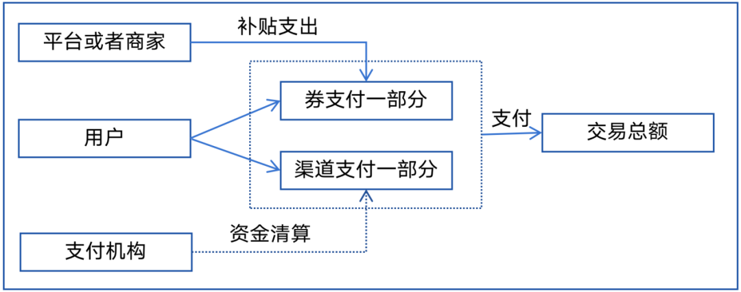

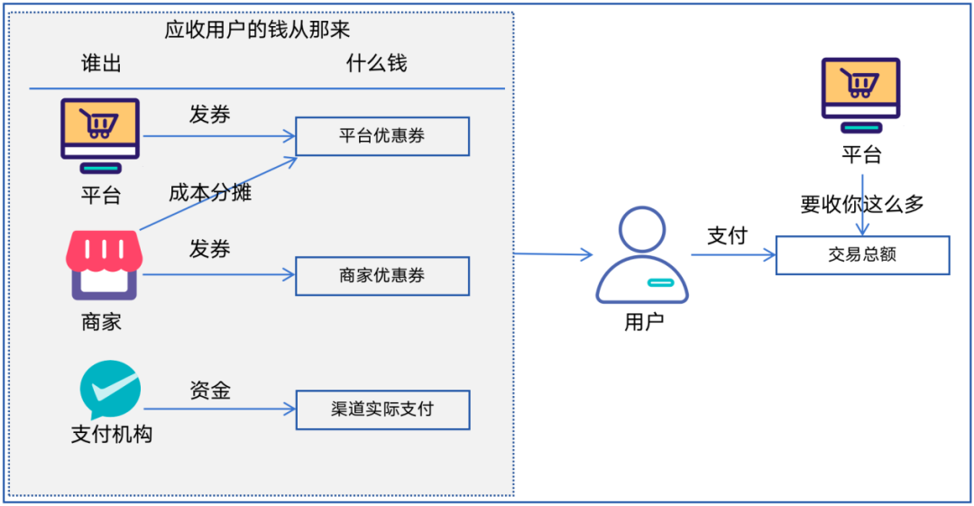

9.1券的交易本质
这里要建立一个非常明确的认知,交易层记得是平台应该收用户的账以及应该结给商家的账,而支付层记得是平台跟渠道之间应清算的账,理解这一点非常重要。
券的本质是补贴给用户的,因此补贴了券,就意味着用户会少支付一些,那么跟渠道之间就会少清算这部分券的金额,但是交易的总额没变,那么券的钱找谁清算呢?——谁发的券,找谁清算,所以,券+渠道支付=交易总额。
因此,当用户在交易时使用了券、卡、积分等非渠道支付方式时,清算部分就多了这些“渠道”,而清算对象就是谁提供的营销补贴找谁清算,也就是这笔账记到谁的账上,而券本质上是营销成本。
有了上面的原理,我们还应该知道下面这些营销的“账务”性质,才能知道该如何编排“借·贷”符号。

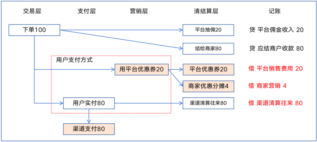

如果是平台发的券,那么对平台来说这是一笔“销售费用”,所以平台的券是平台的费用。如果是商家发的券,那么这个券走商家的营销款,而商家营销款,是平台的负债。看一个公式:资产+费用=负债+所有者权益+收入。
这就意味着,用户用了平台发的券,因为是平台的费用,费用增加了,所以记借方,就记“借 平台营销费用”。如果用了商家发的券,为了更好地理解,我们走商家营销预充值款,这笔商家营销资金,是平台的负债,用户用了商家的券,那么商家营销账户要出钱,所以负债减少记借方“借 商家营销费用”,这就是券的最基本记账方法。
你可能会觉得奇怪,怎么上面全是“借”,不是应该“有借必有贷,借贷必相等”么?因为这是收款侧,也就是钱从哪来,还有结算侧,钱要到哪去,收上来的钱要结给商家,平台还要抽佣,这就是贷方。贷应结商户,贷平台佣金收入,贷合伙人分成等,陈天宇宙
9.2券的账务处理案例
有了上面的基础认知,再看交易用了券以后怎么记账,就容易理解了,下面从5个场景来解析交易使用了优惠券的账务处理方法。
9.2.1从简单到复杂,先从没用券开始
如果一笔订单100元,用户支付成功了100元,那记账就很简单了,交易=支付,用户支付的钱也就是后面要清结算的总量,最后结算给商家80以及平台抽一部分佣金20,这也是最基础的账务处理,如图图一所示。会计分录如下图二所示。
9.2.2用了一张平台优惠券
如果一笔订单100元,用户用了一张20元平台券,渠道实际支付80元,账务处理如下图一所示。会计分录如图二所示。
9.2.3用了一张平台优惠券,且需要分摊
如果一笔订单100元,用户用了一张20元平台券,渠道实际支付80元,但是因为联合营销,商家承担20%的券成本,也就是承担了4元,账务处理如下图所示。
9.2.4用了一张商家优惠券
如果一笔订单100元,用户用了一张20元商家券,渠道实际支付80元,账务处理如下图所示。

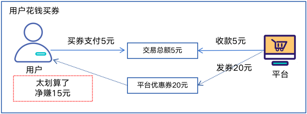

如果这张优惠券不是平台免费发放给用户的,而是用户自己花钱买的,例如用户花5元买了一张20元的平台优惠券,交易逻辑如图所示。
用户下了一个100元的订单,用了这张买的20元的优惠券,实际支付80元,这个账怎么记呢?如图所示。
这里有两个问题需要思考,问题1:这张券究竟应该记20呢?还是15元呢?毕竟平台实际上并没有补贴20元,而是净补贴了15元;问题2:再复杂一点,如果这张券使用时,商家又分摊了20%成本,那商家究竟是分摊了15的20%呢?还是分摊了20的20%呢?
假如,考虑“券净额”去记账,怎么记能够满足呢?很明显这张20元的券,可以认为是平台和用户共同承担了成本,即平台承担了15元,用户承担了5元,这么看的话其实也能记,平台直接记净额。
但是,这里有个问题,原来的5元怎么记,从财务视角来看,卖券是平台获得了收入了,应该记一笔收入才对,那收入什么时候记呢?......到这里其实就开始糊涂了。
这里要明确一个知识点,券的费用记账是在核销的时候才会记,而发给用户的时候一般是不记账的。
因此,平台在卖券的那一刻银行账户中已经收到钱了,所以,银行存款已经增加了,那另外一方记什么呢?其实就是券的销售收入。按照权责发生制,银行的钱增加了,不能不记账,不能等用户用券的时候再记收入,这样的话如果用户一直不用券,那这笔收款就一直都无法确认收入。
所以,一般我们在卖券完成权益交割以后就记账了,可以看出来,这个时候就登记了收入,只不过,用户还没用券,要不要确认收入呢?这个其实可以确认的,只不过后续如果券能退的话,收入被券退款冲销即可,用户买券记账逻辑如图所示。
这样的话,用户在用这张券的时候就不用关注这张券是不是花钱买的了,当用户用了这张券平台自然会记20元的补贴成本,如图所示。
可能你会问,明明是只补贴了15元,记20元不就虚增成本了么,其实不用担心,还有一个环节呢,就是会计周期末的结账,所有损益类账务全部结转到利润中,神奇的事情就发生了,如下图所示。卖券收入和用户用券补贴成本在利润中核算出补贴15元的净额。

支付机构的主业务是帮助交易平台代收代付交易款,那么就需要先从消费者发卡行把钱拿过来,然后再结算给交易平台;对于交易平台侧来说也是一样的道理,要帮店家卖东西,需要通过支付机构代商户收款,从支付机构拿到钱以后再结算给自己的商家。这是典型的2个不同的清结算场景,一个是支付机构的清结算,一个是交易平台的“清结算”,虽然交易平台没有清结算资质,但其需要在信息层完成清结算业务,上述业务模式如图所示。
了解一个公司的清结算所涉及的全量业务环节,才能彻底明白,如何下手搭建清结算体系,涉及哪些系统,这些系统之间都有什么关系,将上图浓缩抽象以后,清结算涉及的资金处理业务如图所示。

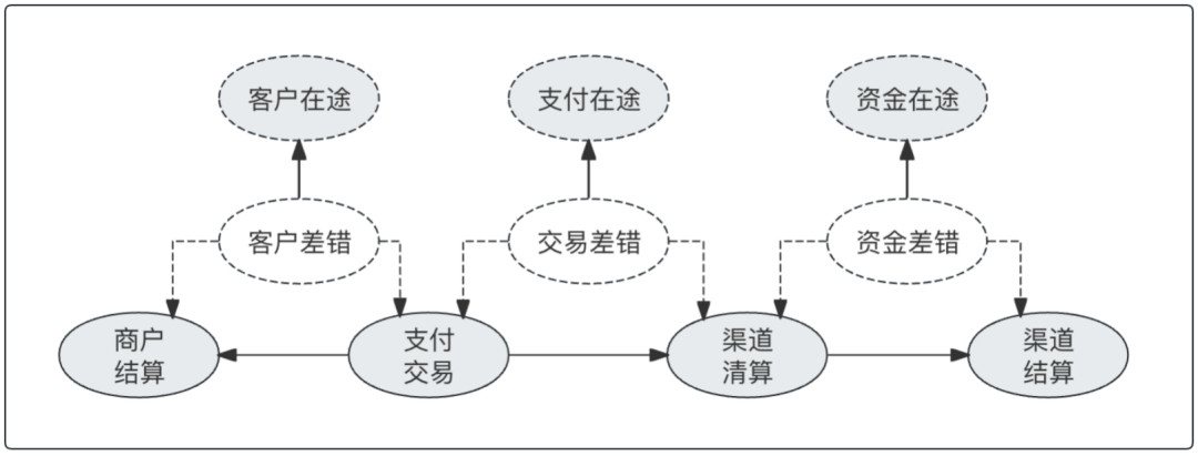

所谓清结算,就是从渠道那拿到全部的钱、给商户正确的完成了全部结算,从上图可以看出来,清结算全局主要涉及到以下几个部分:
  • 四个环节:支付交易环节、渠道清算环节、渠道结算环节、商户结算环节,四大环节构成了”“清结算”业务全链路,该链路上涉及到了全量的系统;
  • 四段数据:即账务数据、交易数据、清算数据、渠道账单数据,也就覆盖了全量的数据;
  • 三套对账:交易对账、资金对账、账务对账,确保了4段数据的一致性;
  • 三套差错:三组核对就形成了三组差异数据,分别构成了各类在途,差错处理就是抹平在途,由此完成了全业务链路的清结算业务。

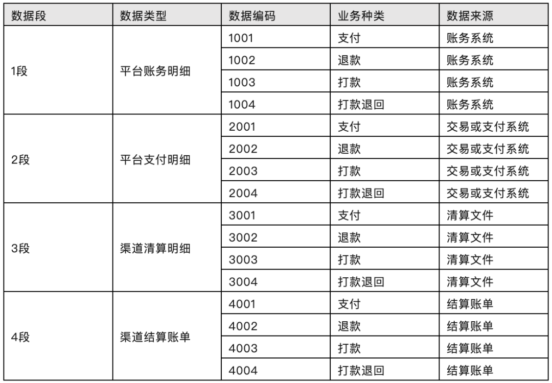

10.1全局数据
无论是交易还是支付,或者是对账、渠道清算、结算,都离不开各类数据,可以将全链路的最原始数据分成四类,分别是:账务数据、支付数据、清算数据、结算数据。并分别定义为1段数据、2段数据、3段数据、4段数据,如表所示。
数据分段以后,从数据编号既可以看出该数据的全量信息,来自那个系统,是什么支付业务产生的数据,在后续凭证规则中就可以基于数据段设置凭证规则,那个数据段的数据生成什么凭证,操作哪些账户,例如2001的支付数据要操作清算收款往来账户和商户待结算账户
将所有数据段以及核对差异产生的差错处理数据的账务处理关系绘制出来,就得到了如下图所示的,各段数据源与账务核心的账务处理关系。
这么多数据,是如何从业务系统流向账务系统的,系统之间的数据流转关系,数据从各业务系统产生以后经过对账系统、转换中心、计费中心、财务处理中心到最后的会计核心。
对账中心从渠道获取清算文件解析出清算数据,并从交易平台获取到交易数据用于交易对账;交易中心推送账务核心进行记账,对账中心的清算数据也会推送至账务系统进行过渡清算类账户的账务处理。交易对账数据和账务数据会按照各段数据的格式要求转换成文件数据,然后推送至成本计费中心,完成通道成本的计算,并在清算数据上绑定结算账户、结算日期等信息,然后推送至财务处理中心准备资金对账。资金对账产生的长短款数据以及长短款核销数据也是新的数据段,会推送至会计核心生成长短款等挂账数据。最后备付金账套的手续费收入和通道成本会结转给财务账套,进行内部资金的核算。至此,整个数据就从业务产生到核算完成,实现了全链条的流转。
10.2科目与账户设置
清结算业务离不开账务和账户,为此,需要设置一套账户,为支付交易和清结算等业务提供账务支持。设置的账户及用途如表所示。
整个账户体系包含5套账户,分别是商户结算户、结商户账户、清算往来户、已核银行收付、银行存款,其中共同类账户又分成了收款类和付款类,这样的账户设置共同完成了基于支付交易的向内结算和向外清算的支付业务框架
有了上述科目以后,要想搞清楚账务处理,需要搞明白账务处理的要素和基础原理。
账务处理要素:账务处理的要素就是要做账务处理,需要关注那几个维度的信息,主要是5个维度:什么业务、什么时候记、用什么数据记、记账规则是什么。
什么业务:常见的业务种类有收款/退款、打款/打款退回、差错即差错处理、长短款及核销、客户账务调整、结算结转财务等等;
什么时候记:即记账的时机,如支付成功、打款成功、退款成功、渠道清算对账成功、资金对账成功、账务记账成功等等;
用什么数据记:用于记账的数据有支付数据、账务数据、清算数据、结算数据、差错数据、长短款核销数据等;
记账规则是什么:有了记账数据,如何记账就需要记账规则,记账规则内容主要包括借贷方向以及涉及到的账户。
账务处理的基础原理就是通过借贷记账法利用业务数据操作相应的账户,如上图中所示的那样,主要的记账数据是支付交易记录、账务记录、渠道清算记录、渠道结算记录,他们相应的借贷符号也如图中所示,例如收款的支付记录要借记清算往来收款、贷记待结商户账户,以此类推。同样也要特别关注差错类的记账,包括交易类差错、资金处理类差错、客户调账了差错等。
10.3三大在途

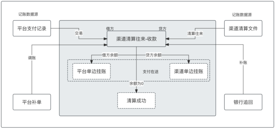

因为过渡账户的借方和贷方使用的是2份相关的数据源,因此其余额反映了这2份数据源之间的差异,因此当过渡户存在余额时,则意味着存在在途,主要有三大在途:客户在途、支付在途、资金在途,在途可以理解为各类挂账,各类差错处理的记账就是抹平挂账。
10.3.1支付在途
渠道待清算往来账户余额反映的是支付在途,清算完成以后余额应该为0,否则平台与渠道清算数据之间存在差异。
从原理上看,该账户的余额上是平台支付记录和渠道清算记录的差额,即该账户的期末余额就是“支付在途”,那么一个清算周期内,该账户的余额会存在3中情况:
  • 余额在借方:说明平台支付记录多,总体来说属于平台挂账;
  • 余额在贷方:说明银行清算记录多,总体来说属于渠道挂账;
  • 余额为0:说明平台记录和渠道清算数据一致。
当余额不为零时,则意味着存在平台单边或者银行单边,单边数据在交易对账中心,可以通过相应的差错处理抹平差异。例如银行单边,则要不进行平台补单,要不进行银行退款,或者平台确认收入,这部分差错处理也会操作该账户,进而抹平账户的余额,完成最终核算。

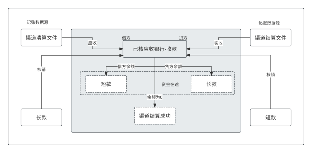

10.3.2资金在途
已核应收银行的账户余额为长短款数据,资金对账完成后,该科目余额应该为0,如果不为0则存在长短款,余额在借方则存在短款,银行少结钱了,如果余额在贷方,则存在长款,银行多结钱了,陈天宇宙
10.3.3客户在途
待结算商户账户余额意味着没有完全结算,如果余额在借方则说明多结给商户了,如果余额在贷方说明少结给商户了,少结的情况下,可以通过调增客户账户余额进行补入账,多结的情况下可以调减客户账户余额进行平账。
10.4账务处理规则及示例
先看整个全局核算是如何做账务处理的,我们以收款业务为例,整个收款业务的账务处理涉及到4个环节、3类差错:支付交易环节、渠道清算核算环节、商户结算环节、渠道结算核算环节、客户差错、交易差错、资金差错环节,每个环节都有相应的记账源数据,以相应的记账规则操作相关账户,具体环节说明和记账规则如表所示。
我们根据一个实际收款例子加深对上述各环节账务处理的理解。

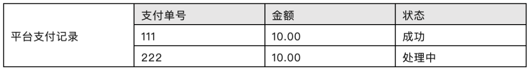

案例:平台收了2笔钱,都是10元,渠道T+1结算,给商户也是T+1结算,然后各环节数据情况及账务处理如下:
10.4.1支付交易记账
用户支付了2笔,各10元,成功了1笔,另一笔支付处理中,支付核心生成了相应的支付数据
交易驱动账务进行记账,以支付数据为记账数据,借记渠道清算往来,贷记待结算商户

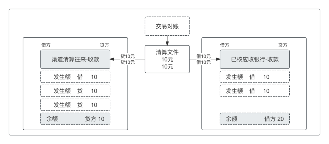

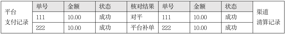

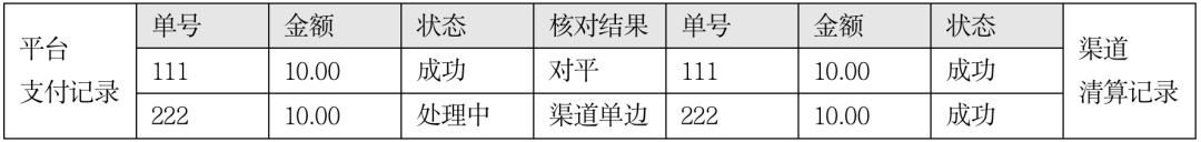

对账中心获取到渠道清算文件以后,与平台记录进行核对,渠道清算成功了2笔,因此核对结果如下表所示,出现了一笔渠道单边。
其中清算文件数据做为渠道清算记账数据,借记“已核对应收银行”,贷记“渠道清算往来”,记账情况如下
可以看出,清算完成以后,渠道清算往来-收款存在贷方余额,也就是交易对账的渠道单边造成的。

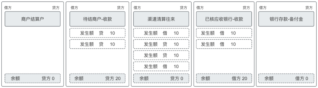

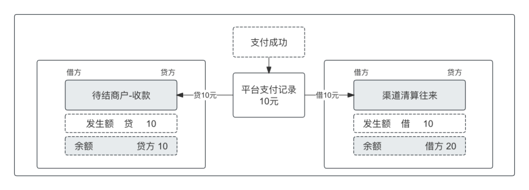

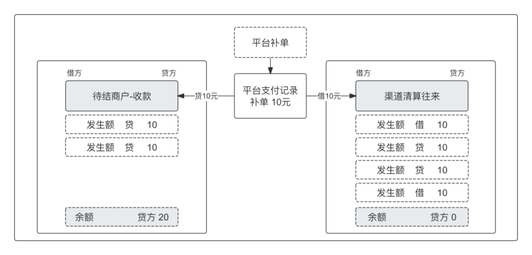

10.4.3交易差错处理
经排查,是平台的支付系统状态更新异常,在对账中心进行了“平台补单”的差错处理,原来的处理中的支付状态,更新成了成功
补单成功的支付记录将驱动账务再次记账,因为平台补单的数据属于平台支付记录,因此,其账务处理规则与平台支付记录的账务处理规则相同
到此为止,全部账户的记账情况如下图所示
从图中可以看出来,此时待结算商户20元,与渠道清算成功,应收渠道20元,商户结算户和银行存款户还没有余额。

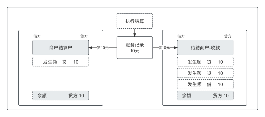

10.4.4商户结算环节
假设,开始支付成功的一笔交易是没有完成账务记账的,而次日对账补单成功的交易完成了客户记账,那么也只有补单成功的完成了向商户的结算
基于补单成功的交易,推动账务完成了记账,在T+1执行结算以后,完成了向商户的结算
可以看到待结算商户-收款,存在贷方余额,即应结商户的在途资金,这是因为存在交易未入账的情况。

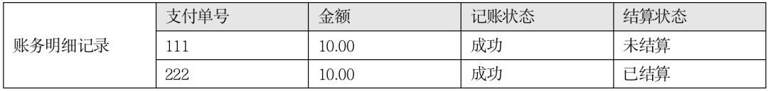

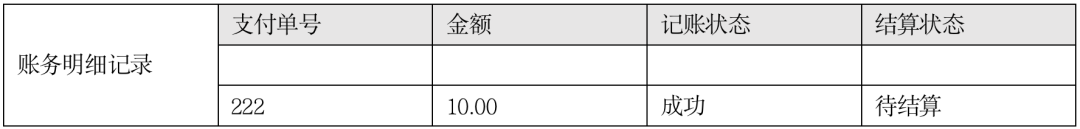

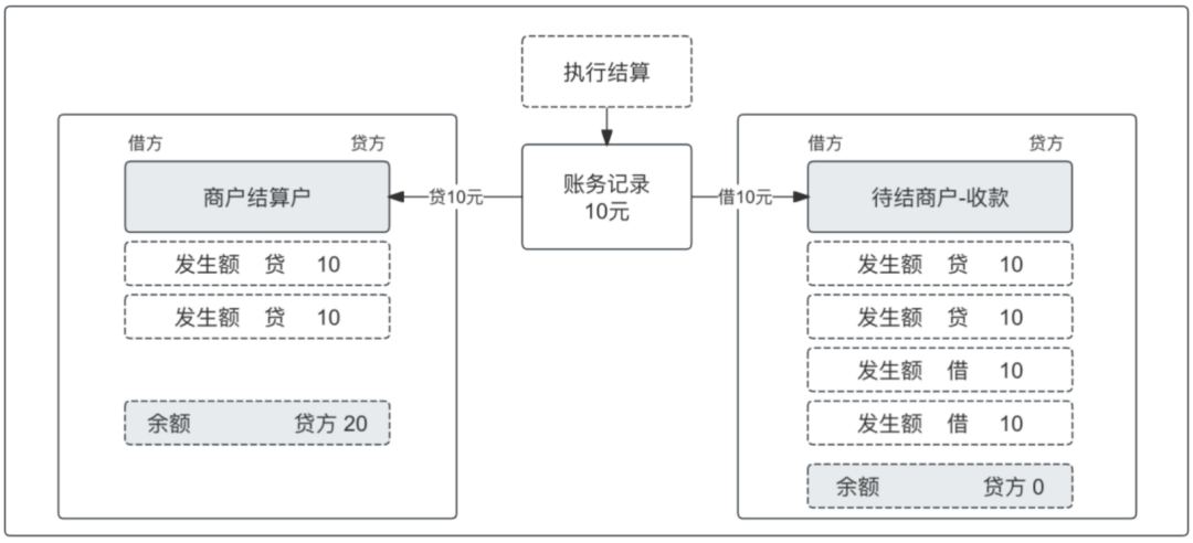

10.4.5客户账调账、交易补入账
触发交易发起补入账操作,补入未入账的交易记录,如表,状态是未结算
未结算的账务明细重新执行结算,完成商户结算入账,至此待结商户余额为0,完成商户在途资金的处理。也完成了向商户的结算,如图8-28所示。

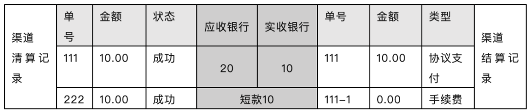

10.4.6渠道结算环节

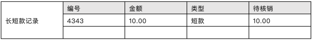

资金对账模块获取到银行结算账单以后,进行资金对账,假设渠道结算文件记录只有一笔,因此在资金对账时出现了短款
资金对账结果产生了10元的短款,系统会自动生成长短款记录
基于渠道结算单进行记账,实收10元,记账如下
可以看出来,渠道资金对账以后,已核应收银行存在借方余额,即有短款挂账,这个与短款记录是一致的,因此过渡户科目余额的反映与对账结果的反映含义是一样的。

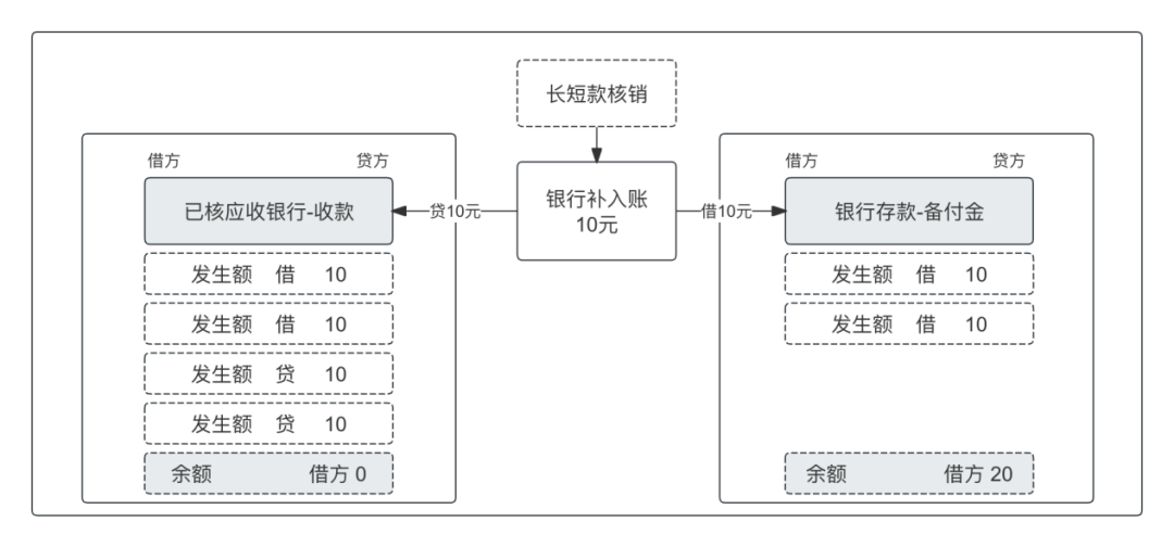

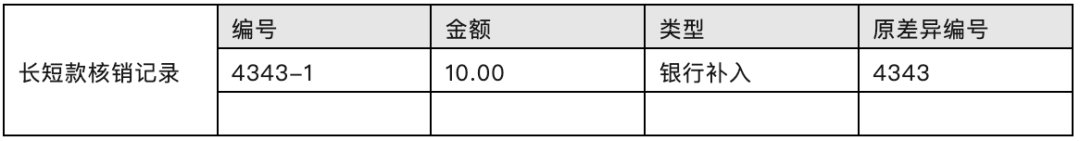

10.4.7长短款核销
经人工排查,收单账户已经完成了资金入账,是结算文件数据丢失,因此对短款进行“银行补入账”的核销,数据如表
该短款核销,执行核销凭证的入账,记账如图所示。

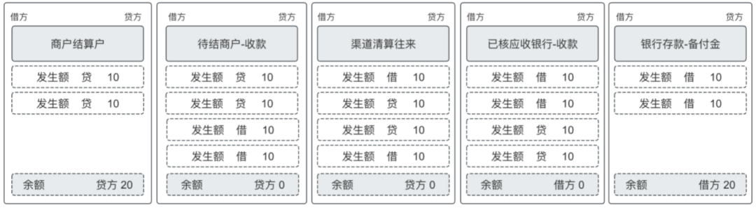

至此,就完成了收款清结算的全部环节的账务处理了,涉及到的全部账户的记账情况如图所示。
可以看出通过这5组账户的借贷账务处理,完成了从交易到内外清结算的全链路核算以及最后的记账,中间过渡户的最终余额为0,代表着完成了渠道的清算往来核算以及商户的结算核算。通过该账户体系可以非常高效和准确的实战清结算业务的全局处理。
