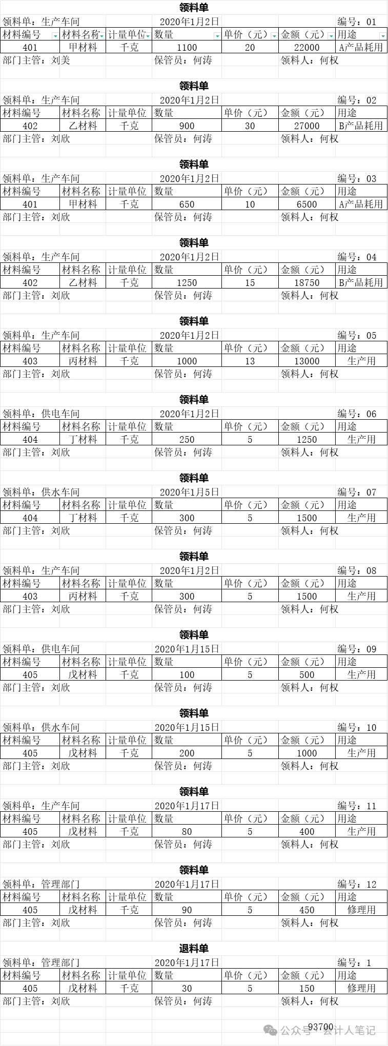

在实际操作中,企业通常会根据领料单等凭证来汇总原材料费用。领料单应详细记录领料部门、领料人、领料日期、材料名称、规格、数量等信息,以便后续核算。
二、材料领用核算的具体步骤

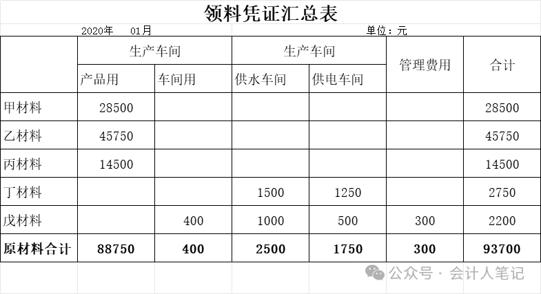

  1. 根据领料单等凭证汇总原材料费用
    企业应根据领料单、退料凭证、废料缴库凭证等,对原材料费用进行汇总。对于有余料退库和废料收回的业务,应根据退料凭证和废料缴库凭证,扣减原领用的材料费用。月末已领未用的材料,如果下月生产还需用,应办理假退料手续,以冲减当月生产费用。

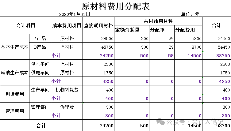

  2. 编制材料费用分配表
    材料费用的分配是通过编制材料费用分配表进行的。该表应根据领退料凭证和有关凭证编制,其中退料凭证的数额可以从相应的领料凭证的金额中扣除。材料费用分配表的编制步骤如下:
    以牛氏股份有限公司为例,本月完工A产品200件,B产品150件,A、B产品单位耗用各种原材料定额为1千克和2千克。根据上述公式,我们可以计算出A产品材料定额消耗量为200千克,B产品材料定额消耗量为300千克。假设本月应分配的材料费用总额为14500元,则材料费用分配率为29元/千克。因此,A产品应分配的材料费用为5800元,B产品应分配的材料费用为8700元。
    • 计算某种产品材料定额消耗量:某种产品材料定额消耗量 = 该种产品实际产量 × 单位产品材料消耗定额。
    • 计算材料费用分配率:材料费用分配率 = 应分配的材料费用总额 ÷ 各种产品材料定额消耗量合计。
    • 计算某种产品应分配的材料费用:某种产品应分配的材料费用 = 该种产品材料定额消耗量 × 材料费用分配率。
