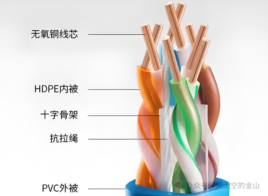

网线采用8根线芯,主要是为了减少电磁信号的相互干扰,只用四根,另外四根可做备份使用。每两根按一定的密度缠绞在一起,在传输电信号时相互之间辐射出的电磁波就会相互抵消,可以消除干扰,因此网线实际也叫双绞线。

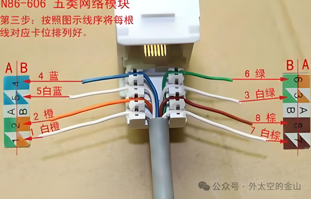

在100M的网络传输,实际只使用了1、2、3、6四根线,也就是橙白、橙、绿白、绿这四根线。其中1、2线用于发送数据,3、6线用于接受数据,4、5线为备用线 ,7、8线则为电话线。网线水晶头需要按照标准的线序来做,由于网线的双绞结构,使得网线的每一对线芯绞距、绕线方向、绕线圈数都是不同的。实验测得网线按照标准的线序来接,网线的干扰最小,传输效果最佳。在网线水晶头制作时,标准的接法有两种:T568A和T568B。
T568A线序:1.绿白,2.绿,3.橙白,4.蓝,5.蓝白,6.橙,7.棕白,8.棕;
T586B线序:1.橙白,2.橙,3.绿白,4.蓝,5.蓝白,6.绿,7.棕白,8.棕
1输出数据 (+)
2输出数据 (-)
3输入数据 (+)
4保留为电话使用
5保留为电话使用
6输入数据 (-)
7保留为电话使用
8保留为电话使用
虽然双绞线有8根芯线,但在目前广泛使用的百兆网络中,实际上只用到了其中的4根,即第1、第2、第3、第6,它们分别起着收、发信号的作用。4、5,7、8是双向线,保留使用。
剥开网线我们可发现四对双绞线缠绕的密度并不一样,用来传输数据的橙、绿两对,缠绕圈数明显大于用来接地和其它公共用途的棕、蓝两对,所以建议大家平时做跳线时,严格按照568B的顺序来排列。

超五类线(CAT5E): 衰减小 抗干扰比五类线增加了近端串音功率的测试要求,更小延时,性能得到提高。超五类线的最大带宽为100MHZ。由此已成为目前主流网线的选择。
六类线(CAT6): 传输带宽为250MHZ, 提供于2倍于超5类的带宽,传输性能远超过五类线,适用于传输速率1GBPS的应用。六类线与超五类的不同在于 改善了串扰及回波损耗方面的性能,对于新一代全双工高速网络,优良回波损耗性能是极重要的。
超六类线(CAT6A): 六类线的改进版, 主要应用于万兆位网络中。传输频率为500MHZ, 最大传输速率可达10GBPS,外部串扰等方面有较大的改善。
七类线: 主要是为了适应万兆网以太网技术的应用和发展。但不再是一种非屏蔽双绞线,而是一种屏蔽双绞线所以传输速率至少可达600MHZ,可提供至少500MHZ的综合衰减对串扰比和600MHZ整体带宽, 传输速率可达10GBPS。主要应用在工程领域。
屏蔽方式:
由上往下,抗干扰能力依次加强。
UTP(Unshielded Twisted Pair,非屏蔽双绞线):这类是目前普通市场应用最多的布线系统线材,用于传输带宽在250MHz以下,没有特殊性能要求的普通网络应用,整体性能符合要求、价格便宜、施工和维护方便。但此类型的性能最高极限仅支持六类网线的布线系统。
FTP(Foil Twisted Pair,铝箔屏蔽双绞线):其具有使用带宽较大、有一定抗干扰能力、减少信号衰减,回收低烟无卤、环保的优点。
STP(Shielded Twisted Pair,独立屏蔽双绞线):在芯线外增加铝箔层,每对线都有一个铝箔屏蔽层,目的在于减少信号的衰减。每4对线合包还有一个金属编织屏蔽层,这已经达到七类网线的结构标准。适用于高速网络和高保密性传输,可支撑未来应用更新,可以统一布线平台,多种媒体信息共同传输。
SFTP(Shielded Foil Twisted Pair,双屏蔽双绞线):在STP的铝箔基础上增加编织网,通常用铝镁丝编织网、镀锡铜网,外层是PVC外被,总体说则是有两层屏蔽层、且两层屏蔽层之间必须有绝缘隔离。它的优势在于有效减少环境磁场、信号干扰,内部信号衰减程度低。缺点是柔软性差且昂贵,这种具抗干扰及高度保密传输的线材,适用特殊环境的专业布线工程中。
ASTP(Armour Shielded Twisted Pair,铠装型双绞屏蔽网线):是较为特殊的双屏蔽网线,在以上双屏蔽线的基础上,外层为钢带铠装层,使用时,钢带铠装层两端接地,最内层屏蔽一端接地。具有双屏蔽线的效果外,强度较高,可用于鼠害频繁或有防爆要求的布线系统,一般屏蔽线比非屏蔽线在成本和安装上都会贵一些,弯曲性能稍差。但适用于一些特殊环境和屏敝系统综合布线。大家可以在了解自身情况后合理选择,优化成本及布线效果。
一般我们把网线买回来的时候在外层表皮会看到双绞线的类别标识以及屏蔽方式,如类别CAT5E、CAT6、CAT6A以及屏蔽方式FTP、SFTP等。
