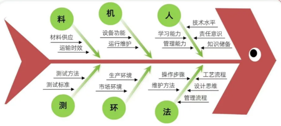

概述
人机料法环测
人机料法环测(5M1E)是指人(Man)、机器(Machine)、材料(Material)、方法/工艺(Method)、环境(Environment)、测量(Measure),是现场管理的六大要素,也是全面质量管理理论(TQM/TQC)中影响产品质量的六个主要因素的简称。
▲ 人机料法环测
人、机、料、法、环、测
