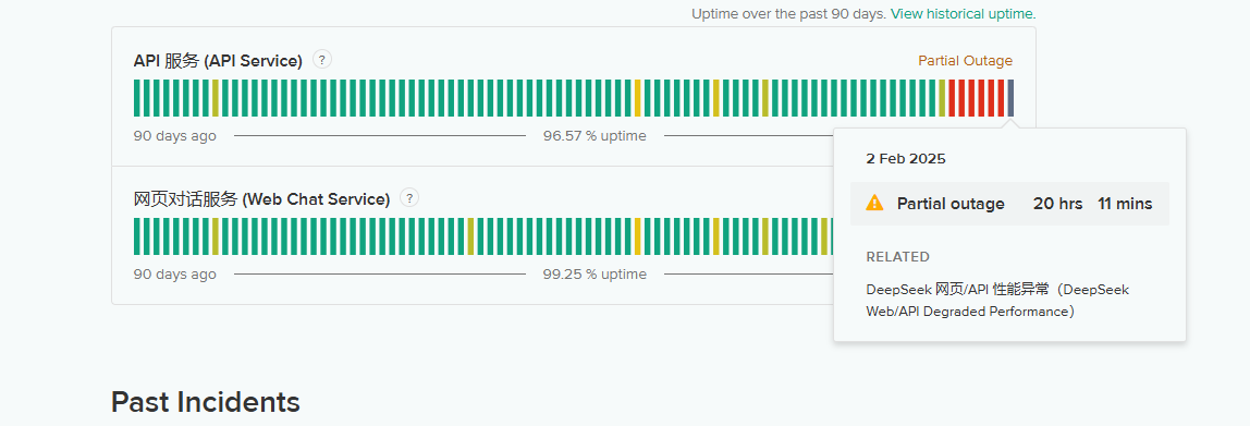

服务状态
目前由于国际原因,API服务不是很稳定,所以如果在调用其API接口如果无法及时响应,可以看下目前API服务状态。地址如下:https://status.deepseek.com/
如图所示:

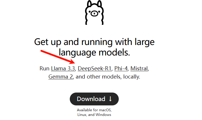

Ollama
如果想在本地访问 DeepSeek 服务,那么你可以选择Ollama ,Ollama 是一个开源工具,旨在帮助用户在本地环境中轻松运行和管理大型语言模型(LLMs)。它通过简化的方式支持多种模型(如 Llama、Mistral、Gemma 等),并提供统一的接口供开发者调用,尤其适合需要本地部署和灵活切换模型的场景。
地址如下:https://ollama.com/
下载后,直接在本地运行命令即可。
ollama run deepseek-r1
当然,你可以选择启动的模型参数。目前有如下可选择:
ollama run deepseek-r1:1.5b
ollama run deepseek-r1:7b
ollama run deepseek-r1:8b
ollama run deepseek-r1:14b
ollama run deepseek-r1:32b
ollama run deepseek-r1:70b
参数越大,模型效果越好。
