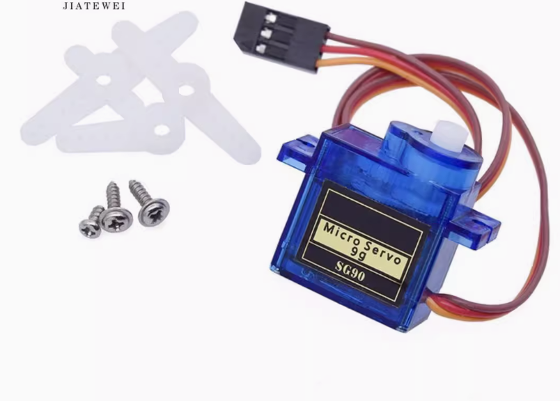

1. 什么是舵机?
舵机是一种位置(角度)伺服的驱动器,适用于那些需要角度不断变化并可以保持的控制系统。舵机通过一瞬间的堵转扭力将舵盘进行转向,持续的时间短。最早以前在高档遥控玩具,如飞机、潜艇模型,遥控机器人中已经得到了普遍应用。如今通过技术的革新,加工工艺的升级,舵机在各行各业中已得到越来越广泛的应用。

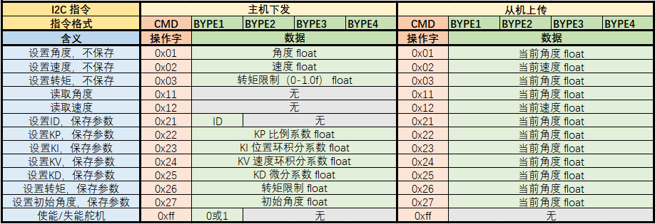

舵机控制板固件相关介绍
  1. 首先我们象征性的看下舵机板子的固件代码,舵机控制板使用STM32F103标准库硬件IIC+DMA的类似方案进行数据读写,有社区的人进行了优化,但是核心代码大体相同,改装的舵机板比舵机原始的只支持角度控制有更多的玩法。参考如下文档:

  2. 固件控制指令对照图,这些指令是通过树莓派I2C引脚进行发送。

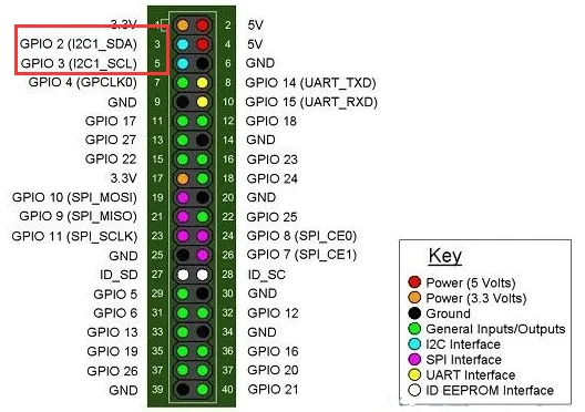

下图标出了树莓派的I2C引脚位置,这两个引脚和舵机控制板的I2C引脚进行接线就可以通讯了,舵机板子需要供电,而且舵机板子的地线要和树莓派板子共地,如果是其他的I2C设备也是一样,例如陀螺仪,I2C屏幕。
如果接线OK,代码运行OK,正常情况下会看到舵机旋转的样子。
