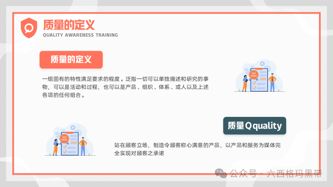

质量的定义
质量是指一组固有的特性满足要求的程度。这一定义强调了质量的主观性和相对性,即质量的好坏取决于产品或服务是否满足了预定的要求或期望。这些要求可能来自顾客、法律法规、行业标准或企业内部标准等。此外,质量的概念广泛,涵盖了所有可单独描述和研究的事物,无论是有形的产品还是无形的服务,都有其质量属性。

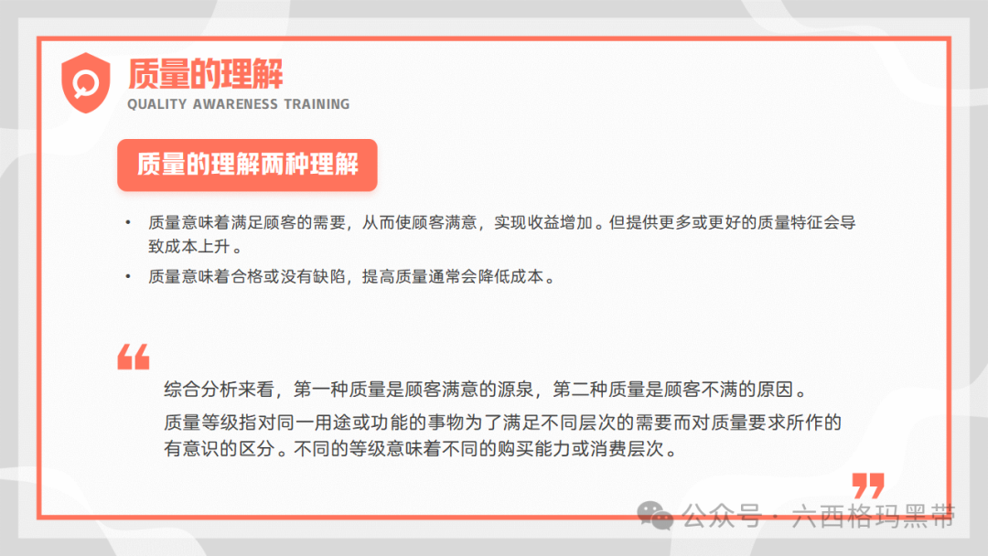

质量的理解
两种理解
  • 满足顾客需要,实现收益增加:从顾客角度出发,质量意味着产品或服务能够满足其特定的需求和期望,从而带来顾客满意度的提升,进而促进销售增长和利润增加。但这种理解可能会导致成本上升,因为为了满足更高的顾客需求,可能需要投入更多的资源和成本。
  • 合格或没有缺陷,提高质量通常降低成本:从生产者角度考虑,质量关注的是产品或服务是否符合既定的标准和规范,即是否“合格”。通过持续改进生产工艺、优化流程管理,可以减少废品和返工,从而降低生产成本,提高经济效益。
质量等级
质量等级是对同一用途或功能的事物为满足不同层次需要所作的有意识区分。不同的质量等级对应着不同的价格和市场定位,企业可以根据市场需求和自身能力,灵活调整产品或服务的质量等级,以满足不同消费者的需求。

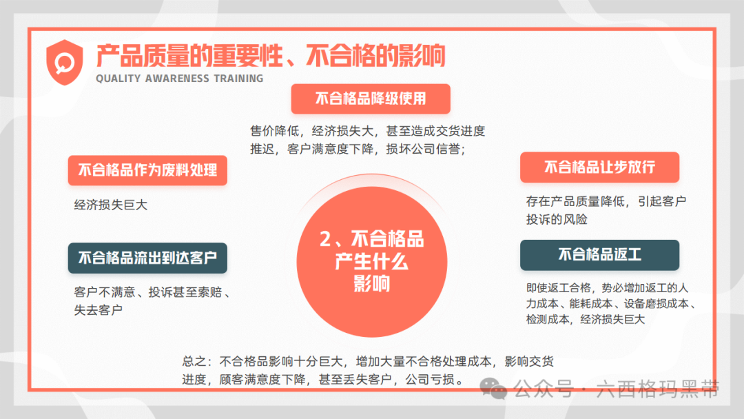

产品质量的重要性
不合格品的影响
产品质量是企业生存和发展的基石,不合格品的出现不仅会直接影响顾客的满意度,导致企业形象受损,还可能引发一系列连锁反应,最终造成公司亏损。不合格品会增加企业的处理成本,包括返工、报废、赔偿等费用,同时还会影响交货进度,破坏与客户的合作关系,甚至可能因违约而面临法律诉讼。因此,严格控制产品质量,避免不合格品的产生,是企业质量管理工作的重中之重。

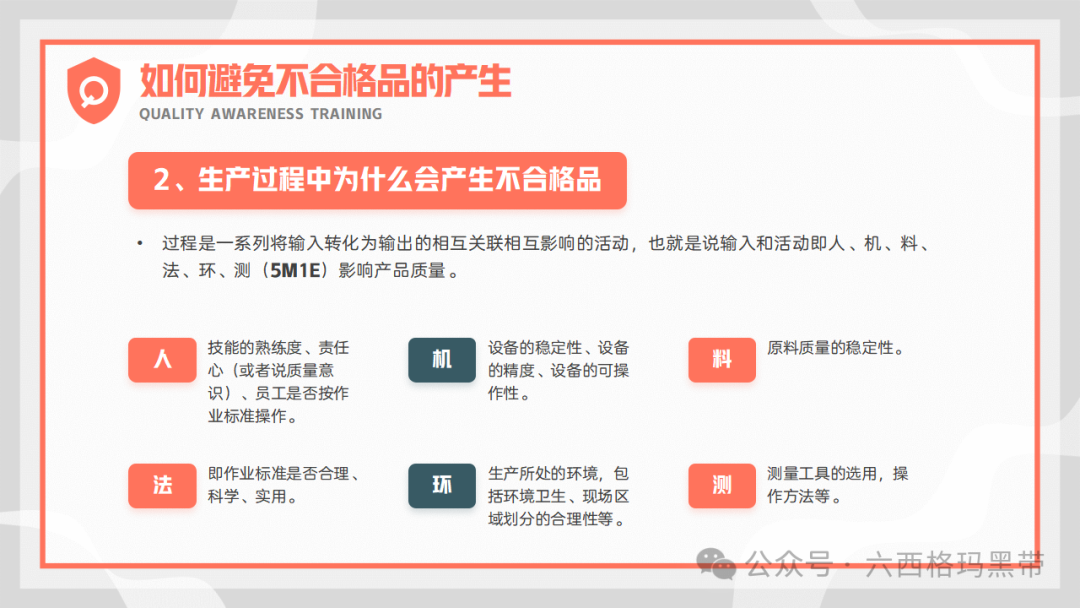

控制生产过程中的六因素
为了有效避免不合格品的产生,企业需要严格控制生产过程中的六大因素:人(操作人员)、机(设备)、料(原材料)、法(工艺方法)、环(环境)、测(测量)。通过加强对这些因素的监控和管理,可以及时发现并纠正潜在的质量问题,确保产品质量的稳定性。

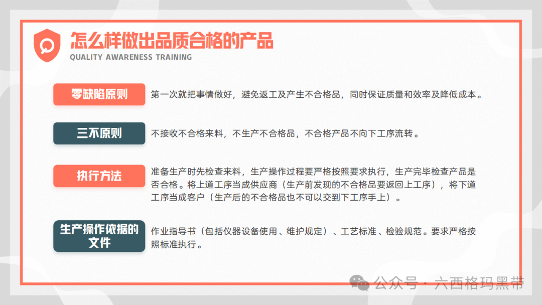

如何做出品质合格的产品
零缺陷原则和三不原则
零缺陷原则
零缺陷原则强调“第一次就把事情做好”,即要求员工在生产过程中严格遵守质量标准,确保每个环节都不出错。这一原则要求员工具备高度的责任心和敬业精神,以零缺陷为目标,不断提升自己的技能水平。
三不原则
三不原则包括:不接收不合格来料、不生产不合格品、不合格产品不向下工序流转。这一原则要求员工在生产过程中严格把关,对不合格品进行及时拦截和处理,防止不合格品流入下一道工序或市场。
执行方法和作业依据
为了确保产品质量的合格性,企业需要制定详细的执行方法和作业依据。在生产准备阶段,员工应先检查来料是否符合质量要求;在生产操作过程中,应严格按照作业指导书、工艺标准和检验规范执行;生产完毕后,应对产品进行全面的检查,确保产品合格后方可流转至下一道工序。
三不原则的实施
为了有效实施三不原则,企业需要加强员工的质量意识培训,让员工明确自己的职责和义务。同时,企业还需要建立健全的质量管理制度和监督检查机制,对生产过程中的每一个环节进行严格的监控和管理。具体来说:
  • 一不:不生产不良品。员工应严格遵守生产操作规程和质量标准,确保自己生产的产品符合质量要求。
  • 二不:不接受不良品。员工在接收来料或上一道工序的产品时,应进行严格的检查,对不合格品进行及时拦截和处理。
  • 三不:不流出不良品。员工应确保自己生产的产品在流转至下一道工序或市场前,已经过全面的检查和验证,确保产品质量的合格性。

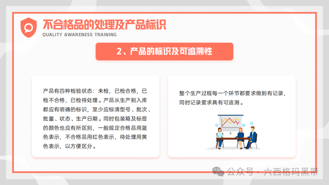

产品的标识及可追溯性
为了确保产品的质量和可追溯性,企业需要对产品进行明确的标识。标识应包括产品的名称、规格、型号、生产日期、批次号等信息,以便于追踪和追溯。同时,企业还需要建立健全的记录制度,对生产过程中的每一个环节进行详细的记录,确保记录的真实性和完整性。记录应包括原材料的使用情况、生产过程的操作情况、产品的检验情况等,以便于在出现问题时能够及时查找原因并采取相应的措施。
此外,企业还应根据产品的不同状态进行标识,如未检、已检合格、已检不合格、已检待处理等。这种标识有助于员工在生产过程中及时识别和处理不同状态的产品,防止混淆和误用。

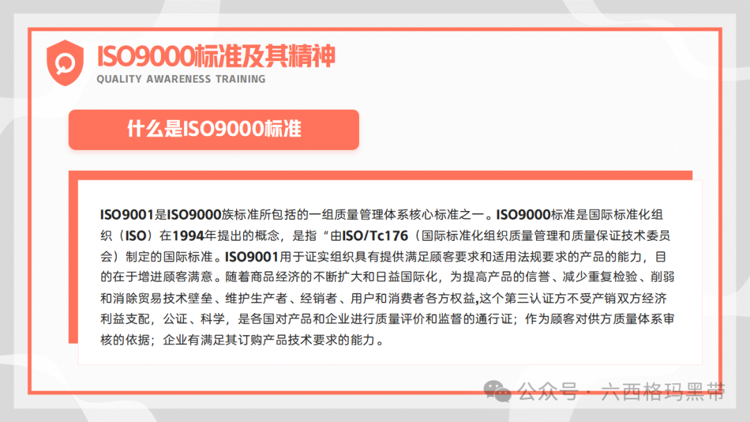

ISO9000标准及其精神
ISO9000标准是国际标准化组织制定的一系列质量管理标准,旨在帮助企业建立和完善质量管理体系,提高产品质量和服务水平。
ISO9000标准的核心要素
  1. 客户为中心:ISO9000标准强调企业应以客户为中心,深入了解客户的需求和期望,并以此为出发点进行产品设计和生产。通过满足客户的需求,企业可以赢得客户的信任和忠诚,从而实现可持续发展。
  2. 全员参与:质量管理不仅仅是质量部门或质检人员的责任,而是需要全体员工的共同参与。每个员工都应该具备质量意识,关注自己工作的质量,并积极参与质量改进活动。
  3. 持续改进:ISO9000标准要求企业建立持续改进的机制,不断寻求提高产品质量和服务水平的机会。通过持续改进,企业可以不断优化生产过程,降低成本,提高效率,从而增强市场竞争力。
  4. 预防为主:预防胜于治疗,ISO9000标准强调企业应采取预防措施,避免质量问题的发生。通过加强过程控制、实施质量策划和风险评估等手段,企业可以降低质量风险,确保产品的稳定性和可靠性。
