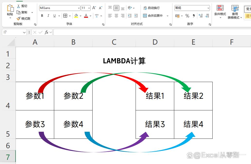

二、MAP函数
MAP: 将数组中的每个值通过LAMBDA进行计算,得到与原数组相同的结果
语法:=MAP (array1, lambda_or_array<#>)
参数1:要映射的数组。
参数2:关于lambda的计算式
我们可以把这个函数简单理解为映射,就好比当第一参数代入了4个数字,这4个数字会经过lambda的计算,再返回4个对应的结果,结果的位置跟个数与代入数字的位置与个数相互对应

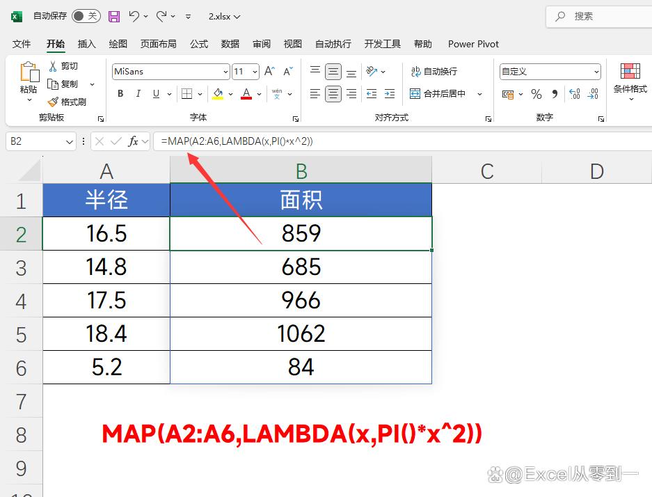

三、单参数案例
公式:=MAP(A2:A6,LAMBDA(x,PI()*x^2))
参数1:A2:A6
参数2:LAMBDA(x,PI()*x^2)
这个函数的作用是计算圆的面积,在这里X就表示A2:A6这个区域,MAP会将这个区域的所有数据逐个代入LAMBDA返回对应的结果

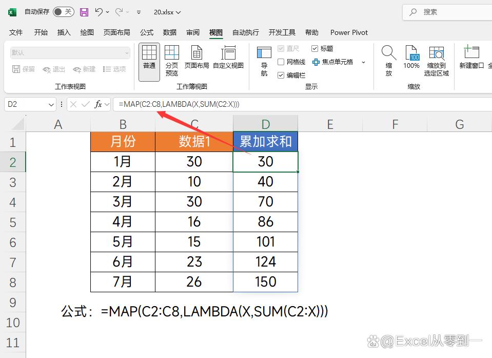

五、累加求和
公式:=MAP(C2:C8,LAMBDA(X,SUM(C2:X)))
这个公式是为了告诉大家,MAP它引用的是单元格为位置,是将单元格的位置代入到函数中进行计算的,而不是单元格中的值
如下图,将C2:C8区域代入到MAP函数后,区域就会变为C2:C2,C2:C3, C2:C4单位依次增加从而达到累加求和的效果
