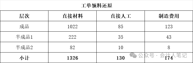

半成品作为生产流程中的中间产物,其成本处理往往令人头疼。因为半成品在流程中会多次被领用和入库,导致生产成本二级科目的重复归集。然而,这正是成本会计们需要展现智慧的地方。
以三个工序为例,成品领用半成品1,半成品1再领用半成品2。
相应的数据统计如下:
将半成品还原为料工费,结果如下:
在这个过程中,成本会计们需要精心编制分录,以确保每一步的成本都能被准确记录:

三、揭开半成品重复计算之谜
很多人可能会疑惑,半成品在流程中多次被领用和入库,其成本是否会被重复计算?实际上,这种担忧是多余的。
原因在于,我们只需要关注“进水管”(即成本投入)和“出水管”(即成本产出)的平衡。
半成品在流程中的多次流转,只是其成本在不同工序和账户之间的转移。只要确保每一步的成本都被准确记录,并且最终能够正确地反映在成品成本中,那么中间环节的重复计算就无需过分担忧。
