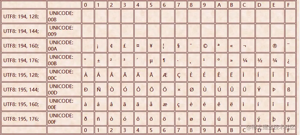

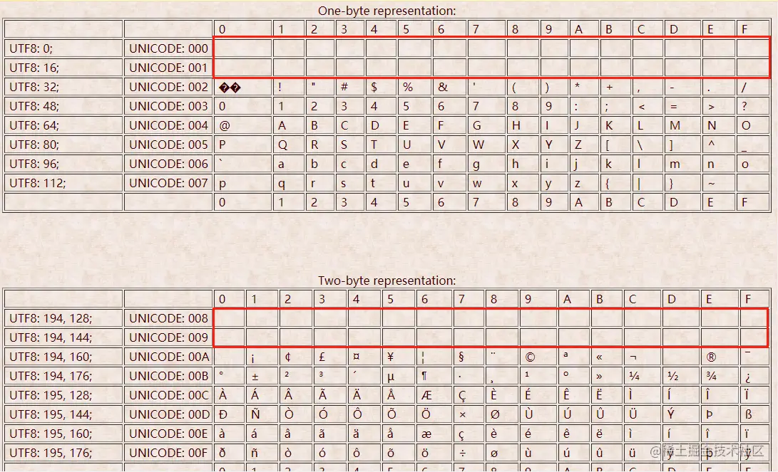

Unicode是字符集, 为了兼容ASCII,Unicode规定前0-127个字符是和ASCII是一样的,不一样的是128-255这一部分。
我们一起看看ASCII 128-255部分:
 再看看 Unicode的 128-255部分:
其给某个字符规定对应的数值,我们经常称其为码点。我们可以通过字符串的实例方法charCodeAtcodePointAt获取,前者只能准确获取码点值小于0xFFFF(65535)的码点。

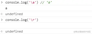

\ + 字符
\ 是一个特殊的存在,转义字符,大多数情况下,不产生什么作用。 只对一些特殊的字符起作用。
从下可以看出\a这个\没有任何作用,对\r就不一样了。
更多转义字符知识,参见 转义字符-维基

到这里你可能问,你这里,那么这不能显示,那不能显示,有没有一个表啊。有的, 参见 Unicode码表, 这里记录了 0x0000 到 0xFFFF的码点的字符,一般情况准够用。
0-255码点范围内, 0x00 到 0x1F(0-31), 0x80 到 0x9F(128-159)是无法显示的或者看不见的。

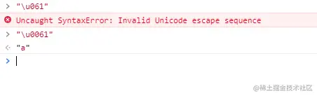

\u + 四位十六进制
这里固定是4位,少一位都不行。
"\u0061" // "a"
"\u061"  // 报错
还是4位,如果多了, 截取前4位,后面的直接追加。看个例子,非常好理解。
'\u0061'   // 'a'
'\u00610'  // 'a0'
这里也就反应了问题,码点大于0xFFFF,大于4位16进制的字符怎么表示???
ES6考虑了这个问题,于是推出了 \u{ + 十六进制 + }, 看下个章节。

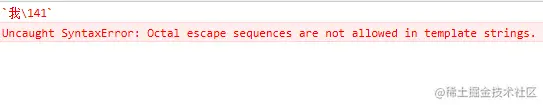

到这里,你们没觉得少了了点什么吗? 没错 \8进制,是不被允许的
// 141 = "a".charCodeAt(0).toString(8)
`我\141`
如果,你非得用,那就 ${''}包裹一下:
`我${'\141'}`   // '我a'
