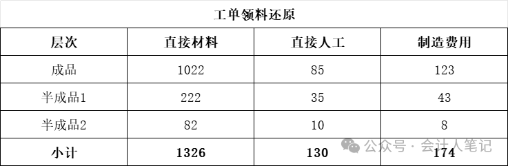

以三个工序为例,成品领用半成品1,半成品1再领用半成品2。
相应的数据统计如下:
将半成品还原为料工费,结果如下:
在这个过程中,成本会计们需要精心编制分录,以确保每一步的成本都能被准确记录:
领料分录
  • 借:生产成本--直接材料 1326(包括原材料和半成品领用)
  • 借:生产成本--直接人工 130(当前工序的直接人工投入)
  • 借:生产成本--制造费用 174(当前工序的制造费用)
  • 贷:原材料 1022(实际领用的原材料)
  • 贷:半成品 400(领用的半成品成本)
  • 贷:直接人工(前期累积)85(前期工序已分摊的直接人工)
  • 贷:制造费用(前期累积)123(前期工序已分摊的制造费用)
  • 注意:这里的贷方“直接人工”和“制造费用”表示前期工序已分摊的部分,如果当前工序是首个工序,则不会有这两个贷方科目。

三、揭开半成品重复计算之谜
很多人可能会疑惑,半成品在流程中多次被领用和入库,其成本是否会被重复计算?实际上,这种担忧是多余的。
原因在于,我们只需要关注“进水管”(即成本投入)和“出水管”(即成本产出)的平衡。
半成品在流程中的多次流转,只是其成本在不同工序和账户之间的转移。只要确保每一步的成本都被准确记录,并且最终能够正确地反映在成品成本中,那么中间环节的重复计算就无需过分担忧。
